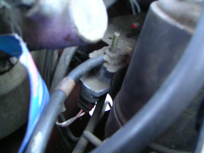

co to jest ??
Posty: 4914
co to jest ??
to co jest domyslam sie ze jakie elektro zawor.. wezyki ktore dochodza do niego to wezyk z kolektora dolotowego oraz z przyspieszacza zaplonu...
z gory dzieki za konstruktywna wypowiedz

w sumie to sam sobie pytaniem odpowiedziałeś.
podciśnienie idzie z kolektora dolotowego do tego zaworka, który jest sterowany modułem zapłonowym (jeśli wszystko działa, to po podłączeniu aku powinieneś słyszeć jak zaworki "pikną" (nie wiem czy się otworzą czy zamkną...) więc jeśli obroty wzrastają, to zaworek się otwiera, puszcza podciśnienie do przyspieszacza zapłonu , a ten już robi swoje
aha, w sumie to nie pamiętam czy to pod, czy nadciśnienie :)
