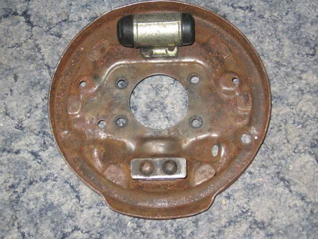

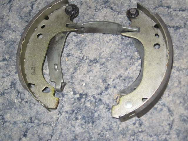

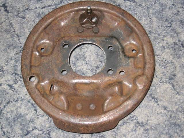

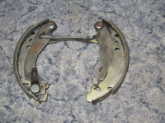

czy ktos mi jasno odpowie co to za typ hamulcy
szczeki sa kupione pod mojego puga tj. 205 xl 1.1 z 89 r. , ale nie pasuja do tarcz kotwicznych-ktore sa od jakiegos mocniejszego modelu o szczekach 40mm (podobno rzadki)
Nie moge miec tego typu bo u mnie korektor hamowania ma byc w cylinderkach (podobno), a tak lekki hamp tyl sie blokuje i jak bym jezdzil na recznym :(
jak znajde kabel od aparatu to wrzuce zdjacie szczęk (na 99 % bendix - regulowane od dolu) i tej pier... tarczy-która tez wyglada jak od bendixa i ma okrągłe wejscie cylinderka
pomocy

Ja mam u siebie girlinga i moje szczęki wyglądają zupełnie inaczej, niż Twoje samoregulator i regulacja szerokości rozstawu szczęk też jest inna. Co do wyglądu cylinderka i tarcz kotwicznych daj mi ze dwa dni to zerknę. Jak te nie pasują to może powinieneś zobaczyć jak wygląda girling.
Twoje szczęki to na 100 % bendix, sprawdź w książce są tam dokładne zdjęcia i rysunki obydwu układów hamulcowych może coś jest źle robione podczas składania. Ja u siebie jak pierwszy raz składałem to też mi blokowało koła.

woocash-ksiazka? :) wedlug ksiazki te szczeki to bendix - bo maja regulacje od dolu-wez ksiazke i porownaj :)
i tarcz tez mi wyglada na bendix-ale nie pasuje-chodzi o okragle wejscie cylinderka i ta "wypustke" szeroka u dolu, ale nie pasuje :( (sam sprawdzalem)

Prawdę powiedziawszy nigdy nie zastanawiałem się gdzie mam korektor hamowania na pewno u mnie nie występuje w postaci dodatkowego urządzenia, bo przewody idą bezpośrednio z pompy do cylinderków. Co do modelu to posiadam XL na gaźniku solex(zapomniałem numeru). Faktem jest, że u mnie cylinderki mają otwór montażowy okrągły i są zupełnie płaskie z tyłu odpowietrznik u góry a przewód na dole (w pionie).
A może u Ciebie korektor hamowania nie jest w cylinderkach tylko przy pompie?
Przy popsutym zaworze korektora będzie efekt blokowania kół.
