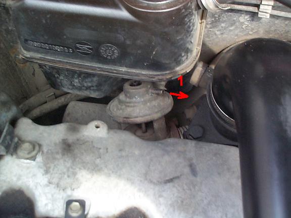

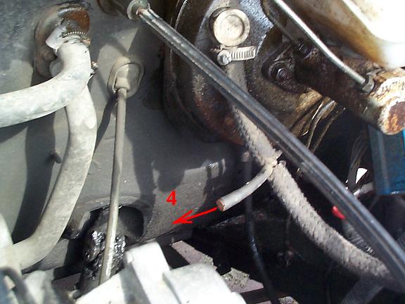

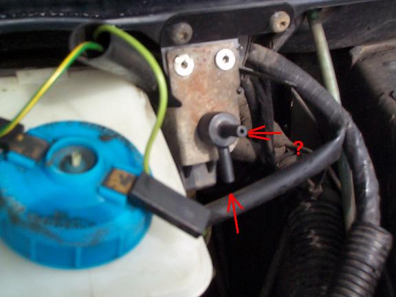

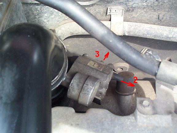

Może ktoś wie jak to było podłączone?
I. Część przypominająca UFO, wychodzi przewód 1
II. Część, przepustnica powietrza wychodzą przewody 2 i 3.
III. Jakiś kabel z pompy wspomagania zatkany śrubą
IV. Nie mam pojęcia co to jest

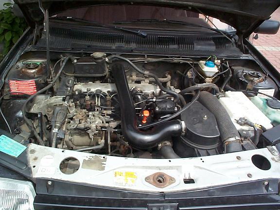

Pomimo tego samochód działa i jeździ z tą non stop otwartą przepustnicą.

3 zdjecie to na bank trojnik od szyberdachu panoramicznego

To jest ostatni, najnowszy silnik jaki montowano. Ma przepustnicę powietrza (zdjęcie 2) którą nie wiem jak podłączyć.

Nie ma przepustnicy -diesle maja otwarty dolot i dozujesz tylko paliwo i kat wtrysku za pomoca pompy -nic wiecej -przepustnicy nie ma

zdjęcie 4: rurka pozioma do 1, pionowa do 3
2 do 4

to jest zawór recyrkulacji spalin(dopalanie spalin)...Ekologia panowie :? :shock: :mrgreen:

hryno pisze:to jest zawór recyrkulacji spalin(dopalanie spalin)...Ekologia panowie :? :shock: :mrgreen:
Czy może to mieć wpływ na większe spalanie? Może i rzeczywiście nie opłaca mi się tego podłączać?
Może ktoś ma taki silnik jak mój?
silnik 002.jpg (60.67 KiB) Przejrzano 4108 razy

1 do 4

2 podlaczona do przewodow laczacych "fiuty"
