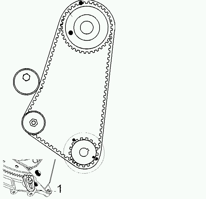

Witam wiecie może jak ustawia sie,gdzie są znaki na kole pasowym i na wałku rozrządu.Kupiłem niedawno i czebaby :lol: sprawdzić bo coś mi sie nie podoba.Na wale znalazłem takie nacięcia w GMP a na kole wałka nic takiego nie ma ale jest ta dziura na kole i w głowicy tyle tylko że sie to nie zgadza. Acha nie wiem dokładnie ale jest blaszka z opisem D6B tyle tylko że przynitowana do głowicy jak by ktoś coś wiedział to HELP WANTED !!! :shock:
Banita
Posty: 4993
Post autor: Banita »
Masz narysowane:
Kola pasowe blokuje sie wkladajac kliny/sruby. Blokujesz luzujesz napinacz, sciagasz pasek zakladasz nowy pasek patrzac na znaki (o ile sa) Przykrecasz napinacz i wio :)
Dlubania proktologinczego jest na pare godzin :wink:

tak tylko u mnie jak te znaki na dole sie zgadzają to te w wałku na klin ustalający sie mija o jakieś 4 zęby paska czy to by wogóle wtedy chodziło :shock:

TOMI 666 pisze:tak tylko u mnie jak te znaki na dole sie zgadzają to te w wałku na klin ustalający sie mija o jakieś 4 zęby paska czy to by wogóle wtedy chodziło :shock:
moze masz pasek od innego 1.9... (bo sa rozne)
dokladny opis masz w haynes'ie i etzoldzie, ktore sa dostepne do pobrania na stronie

kiedyś ktoś przy tym majstrował i jest tak ; jak na wale ustawie znaki to na wałku rozrządu są namalowane znaki tyle tylko ze ten klin ustalający nie pasuje wtedy ni cholery ale może tam są jakieś przeróbki bo samochodzik już pierwszej nowości nie jest a do tego składak :twisted: tak że chwilami sam sie boje :shock: ale złoże tak jak było bo jeżdziło :D a może kiedyś sie zajedzie do jakiegoś fachury :mrgreen: acha a wiecie może jaki jest statyczny kąt wyprzedzenia zapłonu????
