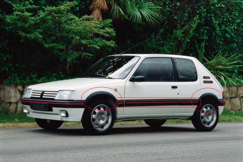

Witam panow:D Ja mam pytanie chodzi o to co jest zaznaczone na fotce??Mam GL i nie wiem czy moge wstawic do niego te zaznaczone elementy a jak moge to z jakiego modelu. Z gory dziekuje
cheatoss
Posty: 1656
Lokalizacja: Szczecin
Post autor: cheatoss »
pewnie ze mozesz, ale jest troche przerobek, poza tym listwy sa w cenie i trudno je zdobyc. pochodza z gti (lub cti <- cabrio)
ja odpuscilem, swoje sprzedaje.
ObrazekObrazekObrazek
sprzedany :(
CyganKuba
Post autor: CyganKuba »
Ale bez przerubek zeby pasowały jak ulał. Ja mam od kogo kupic ale jak czytałem to pisali ze na klej itp. montowali to ale co trzeba ciac zeby weszły mogł bys mi opisac tak raczej dokładnie?? bardzo prosze bo ostatnio zaczełem sie interesowac moim Tygryskiem:]
