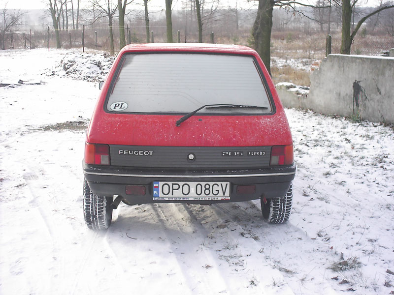

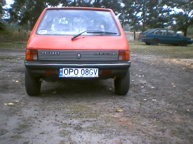

205 na belce od innej 205 :)
deejay
Posty: 900
Posiadany PUG: 1,6 GTI
Numer Gadu-gadu: 3788033
Post autor: deejay »
:shock: wyglada jakby belka miała się rozlecieć
PEUGEOT 205 1.6 GTI
blaszka
Posty: 2817
Post autor: blaszka »
DOBRE ALBO TAK STOI ALBO KTOS WACHACZE ZLE WSADZIŁ
felga
Post autor: felga »
to zludzenie na tej fotce tyl ,zima. Kola stoja idealnie. Belka pochodzi od 1.6 gti jest szersza jak widac i jak nie zaloze odbojow wyzszych albo utwardze tylu to opona przy pelnym obciazeniu o zdezak i blotnik chaczy
