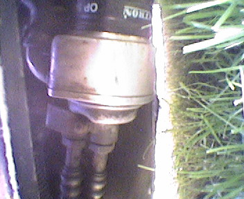

No to jest ta chlodnic co mowielm wczesniej ze zamieszcze sorry ze dopiero teraz i za jakosc - no ale telefon...

Hmm sama puszka jest podobna do tych montowanych na bloku tyle że dochodzą przewody olejowe....
W którym miejscu w obieg wody jest podłączona?

Na dole zdjecia sa przewody olejowe a te z lewej sa z plynem chlodniczym

Wiem, mam taką montowaną na blok (więc przewody olej. odpadają)
i muszę włączyć ją w obieg wody i zastanawiam sie gdzie najlepiej....

Masz taka??
Ja nie mialem wczesniej :( w poprzednim sprzecie...
