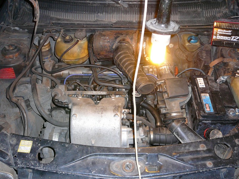

Czy ktoś patrząc na zdjecie mojego silnika w 205 potrafi powiedzieć czy jest to wersja 115 konna, 105 czy też 90 konna?? Prosze o pomoc. Z góry dziekuje. Jest to 1,6, podobno z roku 88.

Post autor: NMike »
105
Peugeot 205 1,6 GTi :-)

Post autor: b182 »

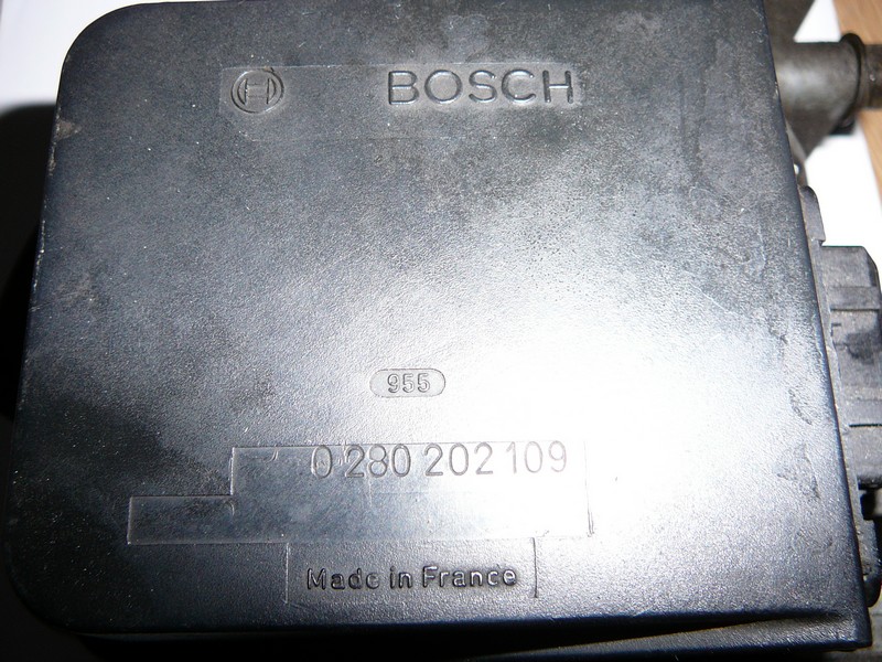

Jezus Maria, pomaluj ten filtr powietrza :shock: :) NMike, skąd wiesz że to 105 km? Po roczniku?
Crazy Life, jakie masz numery na przepływce?

Post autor: NMike »
Na oko :)
Nie powiem że po jakichś danych, bo żadnych zainteresowany nie podał :P
ja bym jeszcze połączył wlot powietrza z przewodem do puszki :) może jak nie będzie brał tropikalnego powietrza znad silnika, to będzie te 105 KM :wink:

Post autor: Banita »
b182 pisze:Jezus Maria, pomaluj ten filtr powietrza :shock: :) NMike,
wiesz co sie stanie jak pomaluje filtr powietrza? :twisted:
swoja droga fabrycznie mogl byc 115 :wink:

Post autor: Crazy Life »
Hehe :D Puszki na filtr nie bedzie bo mam już zakupiony stożek :twisted: Na początku wszystko było podłączone tak jak powinno, czyli dolot powietrza był szczelny i i prowadził od grilla az do filtra. Kolejne zdjecie:
przeplywka jest od 1.9 128bhp :)

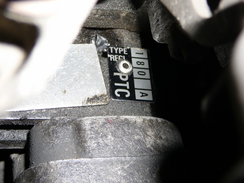

Crazy Life
Posty: 24
Rejestracja: 09 gru sob, 2006 11:31 pm
Numery
Manufacturer code mam: 741C66, ale jaki typ silnika to może Wy mi pomożecie rozkminić:)
NMike
Posty: 657
Rejestracja: 23 paź czw, 2003 10:35 am
Lokalizacja: Olsztyn
Post autor: NMike »
MAm obecnie taki sam blok i to jest z wersji 105

Maugoshata
Post autor: Maugoshata »
banita: ten silnik co u mnie lezy ma 180 Z
