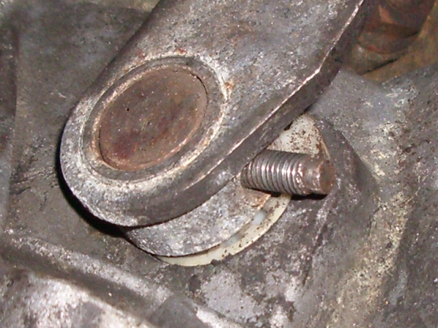

Witam
chcialem wymienic simmering walka sprzeglowego i mam problem z odkreceniem jednej sruby? moze ktos ma sposob zanim ją potraktuje spawarką?? ;) probowalem dwoma nakretkami i nic zrywa gwint w nakretkach.. czy to sie wkreca czy wbija? help

Zawsze jest z tym problem, ale jezeli dobrze pamietam musisz WBIC go od strony gwintu wlasnie! On jest stozkowy! A gwint jest tylko po to aby zamontowac go spowrotem - zeby to zrobic wsadzasz go i wciagasz nakretka!!!

heh no wlasnie to jest wbiajne ;)

ok dzięki za rady, chyba musze kupić większy młotek ;)
