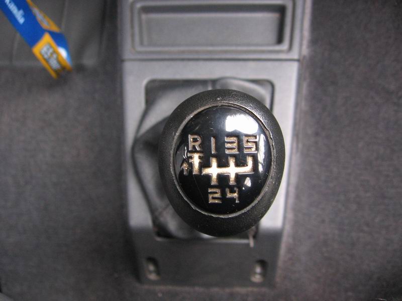

Mam ori krótką skrzynie od 1.6 w ctiku i wsteczny jest do tyłu.

Rafał, masz po prostu skrzynię BE1, która występowała w różnych wersjach przełożeń
W Gti obecnie też mam BE1, czyli ze wstecznym do tyłu(poprawka: do przodu
) ale nie jest to krótka skrzynia

BE1 ma wsteczny do przodu.grzesiek309 pisze:Rafał, masz po prostu skrzynię BE1, która występowała w różnych wersjach przełożeń![]()
W Gti obecnie też mam BE1, czyli ze wstecznym do tyłu ale nie jest to krótka skrzynia
Re: CZY skrzynia z 1.6 pasuje do silnika 1.9 GTI
No tak i moja też ma
Źle napisałem
