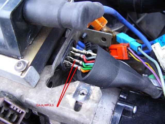

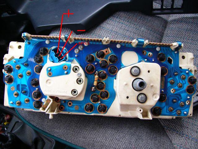

mam puga 309, silnik 1,4 na monwtrysku, to ten sam co maja 205 niektore :)
zegary kupilem z gt, maja 3 piny przy obrotomierzu +, -, no i impuls
odnosnie ostatniego posta, ja tak mam wlasnie na 2 pinach w cewce mam impuls, ale polowiczny wyswietla mi polowe obrotow 500, i co wiecej strasznie cszarpie jak mam podlaczony, ptobowalem do kompa sie wpinac ale cos mi nie wyuchodzilo
ma ktos moze jakas rade :?:
kiedys ktos mowil ze tez impuls moze byc z modulu zaplonowego, czy kombinbowac cos w tym kierunku ??
dodam zdjecia jak to wyglada :)
