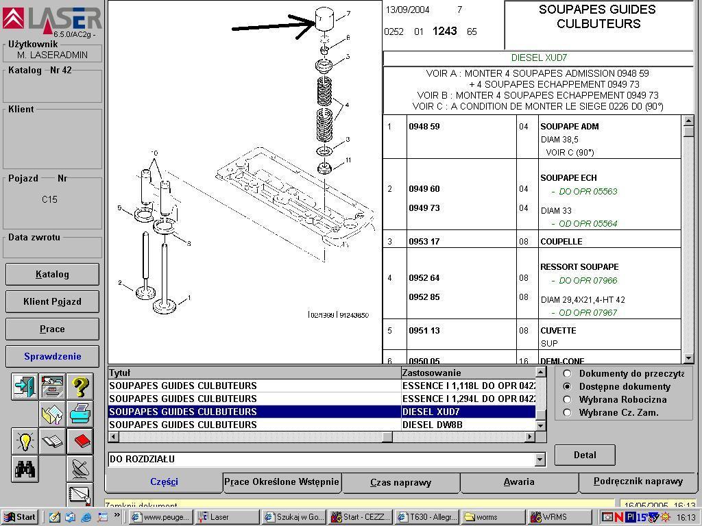

blaszka

ehm, nie wiem jak Ty Wojtazz, ale ja nic ze schematu Blaszki nie skumałem :lol:

POKAZAŁEM CO TO SA TE "SZKLANKI"

dzieki blaszka za zdjecie:)
przynajmniej wiem mniej wiecej jak to ma wygladac.

Macie jakies pomysly jeszcze co to moze byc? To te szklanki?
