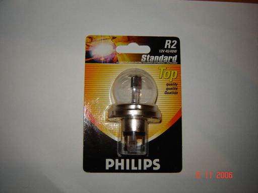

to jest r2 :?:
to jest r2 :?:

przecież pisze jak byk że to R2 8)7
