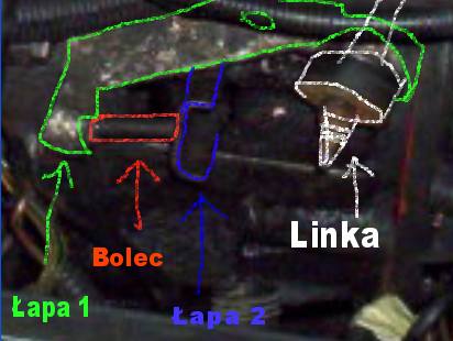

...coś... przy łapie sprzęgła
Witam
Linka sprzęgła ciągnie łape w kształcie L, drugie ramie tej łapy popycha łapę drugą... ale między nimi coś powinno być...
co to?
jak to wygląda?
i wogóle...
może ktoś coś takiego posiada?
nie mogę tego znaleźć w PeugeotSpareParts :roll:
Obrazek  Obrazek

taki kawałek pręta
czy o to ci chodzi :?:

nie wiem... właśnie pytam...
poszła linka sprzęgła i widocznie w tym momencie wywaliło to "coś" z łapy...
dopiero po założeniu nowej linki okazało się że czegoś tam brakuje... :|
Obrazek  Obrazek

to właśnie o to chodzi ktoś już kiedyś o tym pisał że dorobił ze śruby bo nie mógł dokupić tej pierdółki chyba 10 śrubka
trzeba dociąć na wymiar i po sprawie :wink:

Mógłby ktoś zrobić zdjęcie jak to wygląda?
Obrazek  Obrazek
Banita
Posty: 4993
Post autor: Banita »
ciezko... ale jutro o ile nie bedzie padac postaram sie zrobic, bo chyba wiem o co chodzi.
swoja droga pewnie dali ci zla linke, bo ten plastikowy pierdolnik jest w komplecie. (tez tak mialem, ale oddalem, bo to zla linka byla...:mrgreen: )

Hehe , Kaktus widze nie skumal przez telefon o co Ci chodzi ;)) No jest taki bolec... ;) To jest skrzynia BE1, jak linka strzelila, to ten bolec przewaznie spada na ziemie.

Co za idiota umiescił tam taki bolec. Francuzi to mają pomysły. ja kiedys nogą podniosłem pedał sprzegła w góre niechcacy i potem ni ma sprzegła. dobrze ze stałem na asfalcie i sie kapnołem ze coś wypadło.

hmmm
tylko skąd ten bolec wiząć... koleś z Peugeota nie potrafił znaleźć na tych swoich magicznych obrazkach... później to chyba klikał żeby klikać, żeby obrazki pooglądać... :evil:
w sklepie z częściami do francuzów może by mieli, ale nie wiedzą gdzie szukać... :roll:
co teraz zrobić...
to jest wogóle plastikowe? czy metal?
PS. Samer, ja to bym Cię widział raczej na kierunku plastycznym :wink: :W
Obrazek  Obrazek

to jest metalowe wstaw kawałek śruby albo pręta o odpowiedniej długości i średnicy
i po sprawie

Wstaw śrube i będzie dobrze :)

no okej...
tylko długość tez tutaj gra role...
ale na szczęście wczoraj problem został rozwiązany...
po konsultacjach w wielu sierwisach/sklepach/salonach udąło sie dobrać odpowiednią śrube...
a w sumie już przy składaniu dolotu okazało sie że bolec leży na chłodnicy oleju :mrgreen:
Obrazek  Obrazek
