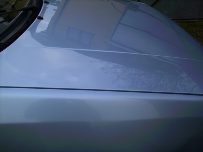

Archer ladnie sie blyszczy :) Co tam polales :lol: :D ?
Ja powiekszylem moja kolekcje Megs'a , doszly reczniczki i scierki tzw: buff up'y ,+ DC3 :mrgreen: Teraz tylko czekam na pogode i sie zacznie

To jest jeszcze słabe zdjęcie :D
Ale poważnie dałem tylko stara paste która od dwóch lat jeździła w moim zagraconym bagażniku nawet w zime przy -20 stopniach , a kupiona była kiedyś tam w biedronce .
Do tego 5 minut ze szmatą i to był Mags z serii "Bida we wsi "

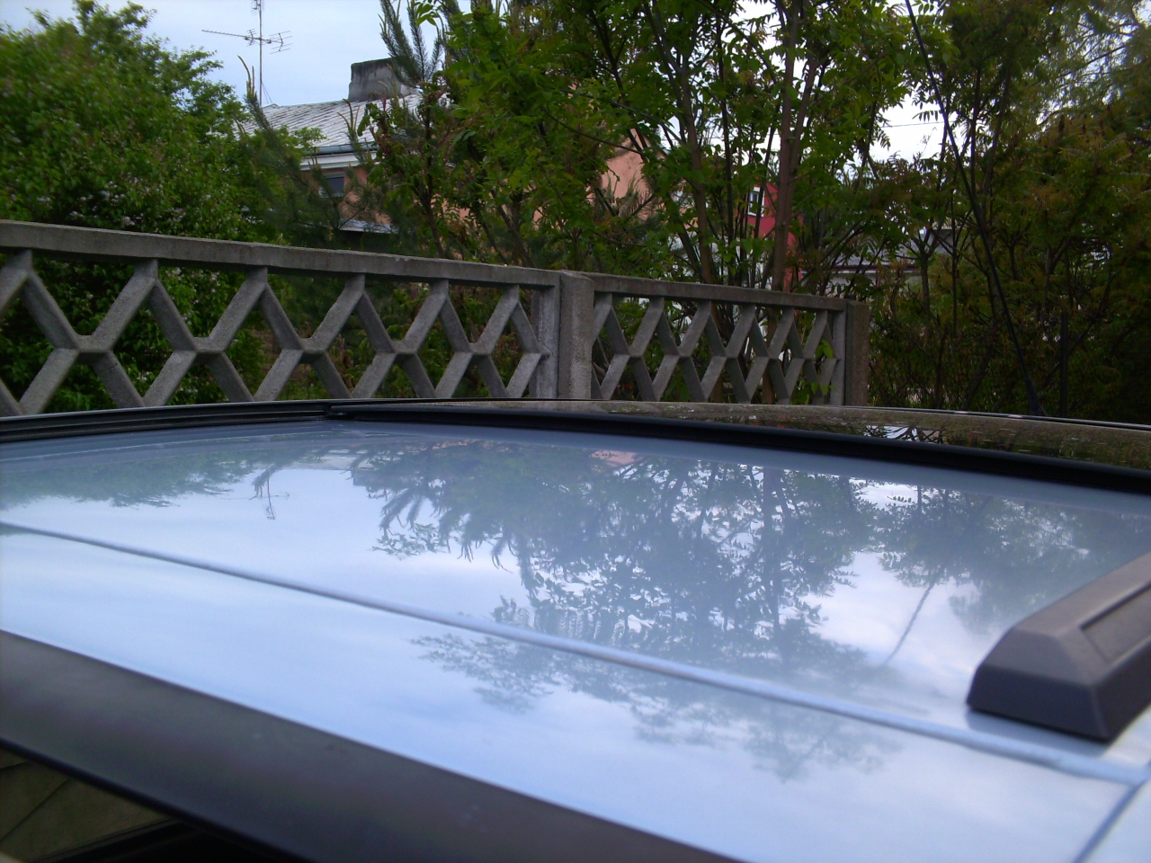

Ja dzisiaj wreszcie wziąłem się za zmatowiały dach.
Kupiłem pastę Farecla 3G i ściereczki + zaiwestowałem w mleczko polerująco-nabłyszczające 3M IMPERIAL
http://www.allegro.pl/item633367750_naj ... mocja.html
Dałem za niego 65zł, ale na allegro z wysyłką kosztuje podobnie.
Udało mi się dzisiaj zrobić maskę i dach.
Najpierw papier ścierny 2000 w kilku miejscach gdzie miałem głębsze rysy, potem Farecla i na koniec mleczko.
Efekt - dach nie wyszedł idealnie, ale udało mi się zlikwidować w większości białe plamy, które wyglądały jakby zszedł bezbarwny lakier i spod spodu niebieski. Na szczęście to były tylko jakieś przebarwienia z dawnych lat, które do tej pory nie mogłem usunąc myciem i woskowaniem.
Maska ładnie wyszła ale nie jestem do końca zadowolony. Zlikwidowały się koliste mikroryski, ale zostało trochę prostych rys. Widocznie za lekko i za krótko "tarłem" pastą polerską, chociaż robiąc tylko te dwa elementy namęczyłem się i zeszło mi się długo. Kolejne elementy zamierzam robić tylko mleczkiem 3M, ale musze najpierw zobaczyć jaki jest efekt samego mleczka bez używania pasty.
Moje pytanie: używał ktoś produktów 3M i jaką ma opinię. Ja jestem nie w pełni zadowolony, gdyż nie usunęło wszystkich rys, chociaż może zbyt wiele wymagam od takiego produktu jak mleczko polerujące.
Teraz czekam na sobotę i kontynuację "zabawy". Powiem Wam, ze wciągające to jest, a radośc na widok coraz ładniejszego Puga - BEZCENNA :)

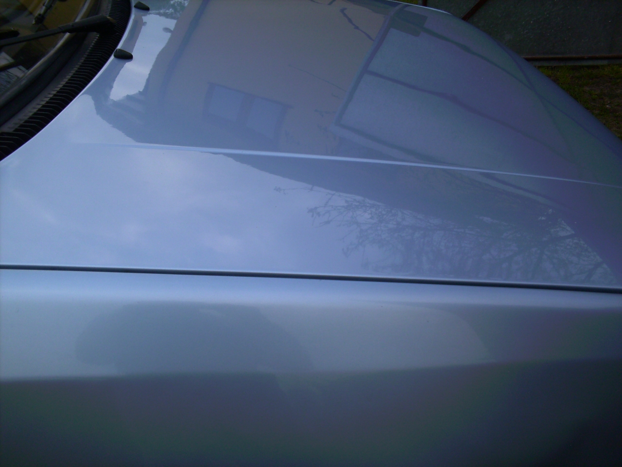

Dzisiaj pewna 205 zostala odebrana od pewnego partacza-pseudo lakiernika. RECE OPADAJA. Co krok to lepszy specjalista. Samo malowanie juz bylo slabe, przygotowanie, tez pozostawialo wiele do zyczenia. Jak dowiedzialem sie, ze do polerowania uzywa magicznej pasty TEMPO rece mi opadly. Potem zamieszcze fotki jak wyglada powierzchnia "wypolerowana" przez fachofca a jak prezentuje sie lakier po naszej pracy. Maska byla tylko zmatowiona i w takim stanie odebrana. Milego ogladania, jak zwykle:
wymagala przygotowania - matowanie reczne papierem 2500 na wode potem jeszcze drobniej.
Tak wyglada fragment maski dla pokazania co mozna wyciagnac z tego shitu. Produkty 3M i niezastapiona polerka Makita:
Maska tylko po pascie polerskie bez mleczka wykonczeniowego i politury:
W trakcie prac, tym razem cala maska, przed nami reszta auta, ale to juz w weekend:
Prawie jest dobrze, znacznie lepiej niz bylo:
Ooo tu jeszcze trzeba poprawic:
Tak to sie robi:
Ok juz kumam, jedziem z tym koksem:
Teraz tylko wyczyscic i gotowe:
Pan doktor ledwo zyje, architekt to budowlaniec - praca fizyczna nie obca:
A oto efekty naszej pracy, ktora trwala okolo 3h myslimy ze warto bylo. Tak czy inaczej to bylo bardzo mile popoludnie:
Daja rade chlopaki:
Re: Kosmetyki dla naszych aut
Wow, niezla tafla :) Efekt niesamowity mozna sie przejrzec.
Odbicie jest tak dobre ze nie da sie rozpoznac jakiego koloru jest lakier, widac niebieskie niebo, zielone drzewo ! Super sprawa :) Teraz sie smignac na miasto wieczorkiem niech wszystkie swiatla sie mienia na aucie :) _O_ _O_ _O_

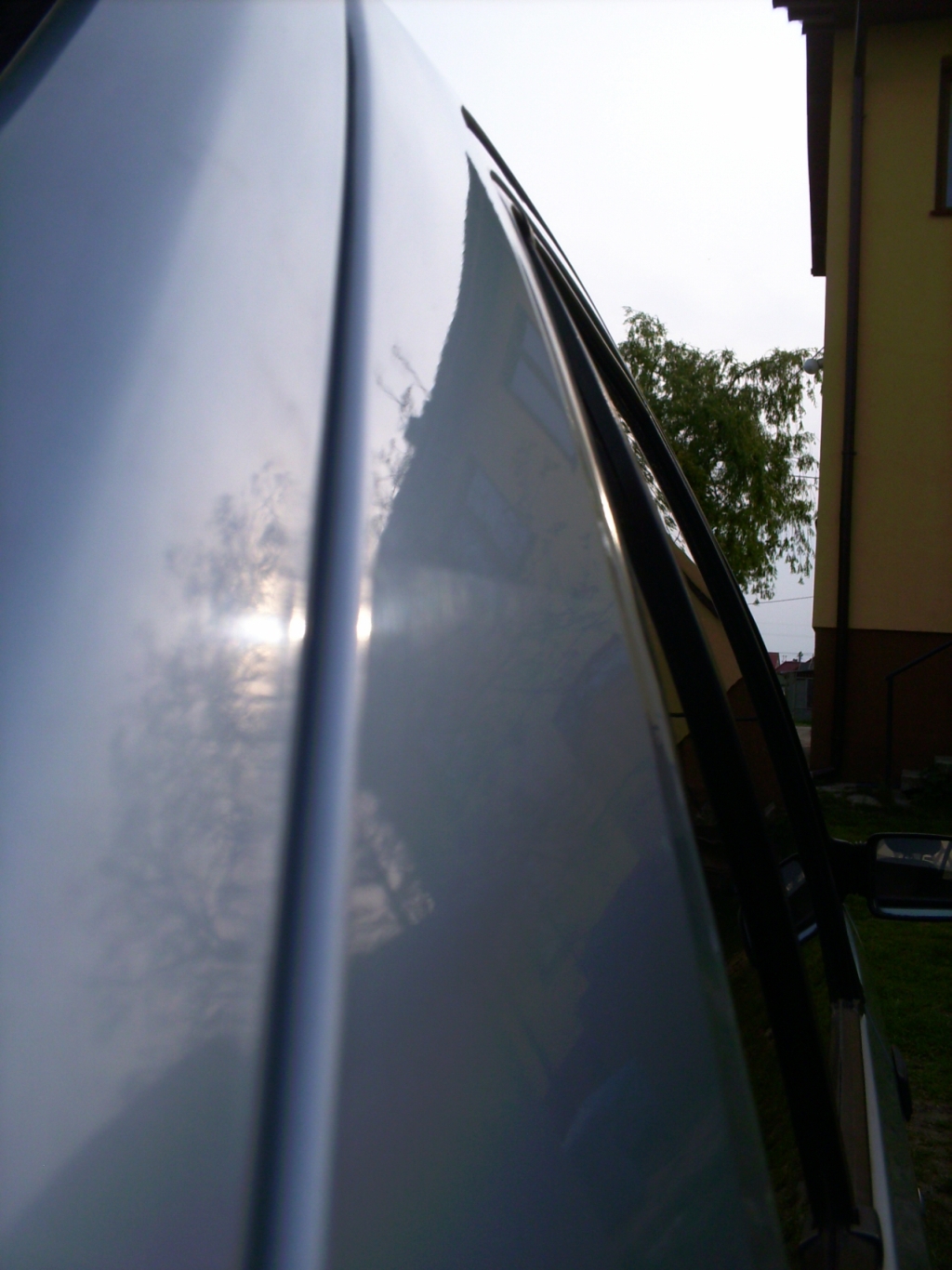

Dzisiaj trochę wolnego czasu i kolejne "pucowanie" auta.
Przeprowadziłem test na tylnym prawym słupku. W połowie taśma odzielająca - na górze Farecla G3+ M3 IMPERIAL + ręczne polerowanie.
Efekt bardzo dobry :). Zniknęła większość rys.
Dopiero teraz widać, po odzieleniu taśmą, jak duża jest róźnica po zabiegu.
Pomału, powoli i całe auto doprowadzę do porządku. :)
