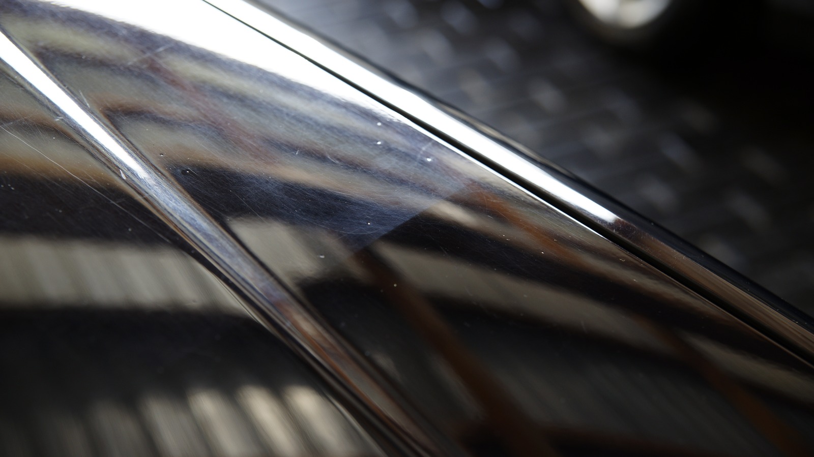

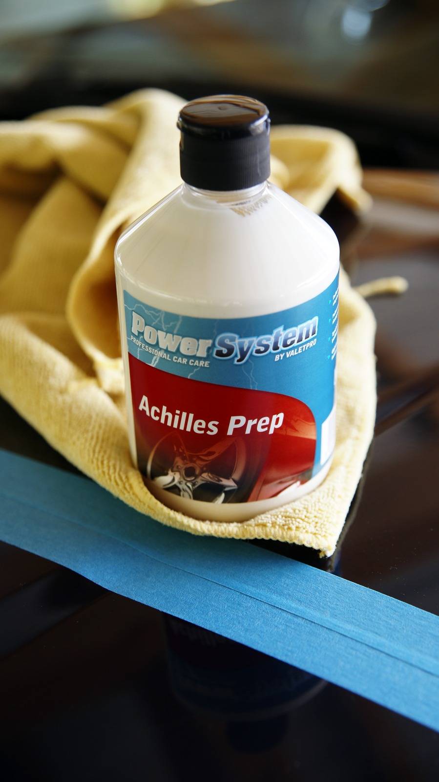

CLEANER to cudo ma za zadanie przygotowac powierzcnie pod LSP czyli Last Step Protection (wosk, hybryde lub sealent). Poza tym, ze usuwa stara powloke lsp, to wiekszosc tego typu specyfikow potrafi w wydatny sposob spolerowac utlenienia, hologramy nawet lekkie swirlsy i zamaskowac niedoskonalosci powloki. Lakier po cleanerze jest sliski, przez w/w nabiera blasku i pomaga zwiazac sie z lsp. Wielu producentow ma w swojej ofercie cleanery i czasem warto laczyc ze soba tylko dedykowane produkty a czsem nie ma to znaczenia. Bardzo dobrym i cleanerem jest Achilles od VP, zwlaszcza nakladany maszynowo dziala wrecz cuda. Srodki tego typu nakladamy polerkami DA lub rotacyjnymi na niskich obrotach i przy pomocy padow finiszowych. Amatorzy nie maja sie czego obawiac, nie sposob "popsuc" lakieru tym produktem. Pracowac recznie oczywiscie tez mozna, ale jest to zdecydowanie najciezszy i co za tym idzie najdluzszy proces w calej zabawie. Achilles swetnie sie sprawdzi, jako cleaner, do samochodu na ktorym dawno nie goscil taki specyfik:
http://showcarshine.pl/881-valetpro-ach ... eruje.html
