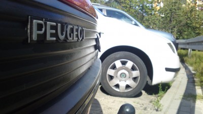

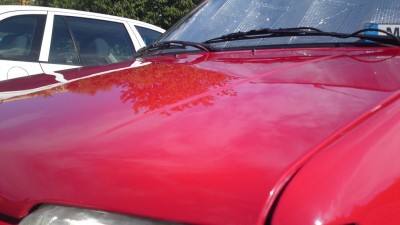

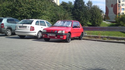

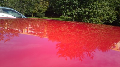

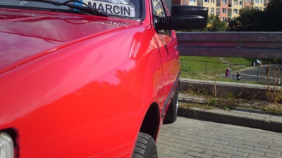

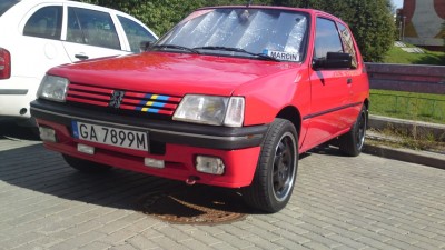

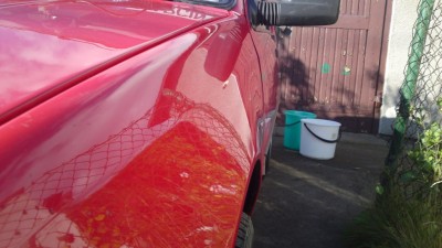

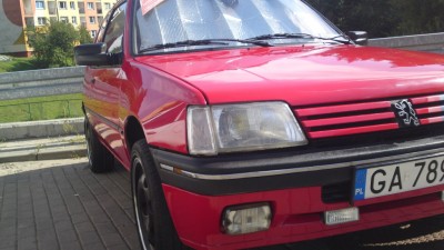

Wczoraj i dzisiaj zajmowałem się moim pugiem.
Wynik jak dla mnie są bardzo zadowalajace. Auto nigdy sie tak nie błyszczało jak teraz.
Najpierw poszła glinka, później politura i woska a na koniec spray na plastiki i zabezpieczenie felg.
1. PLASTMAL Super Clasic Autopolitura
2. Platinum PROTECTIVE EXTRA GLOSS
3. CarPlan Original Black
4. SONAX Xtreme Spray & Clay
5. Turtle Wax BRAKE DUST BARRIER
zniwelwane zostały mini ryski które mnie denerwowały

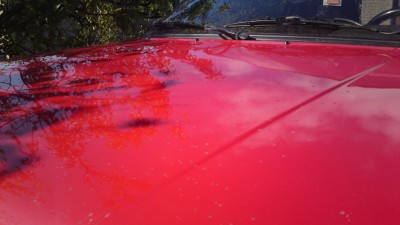

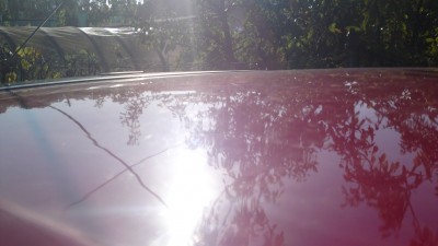

na masce mam jeszcze trochę swirlsów i zastanawiam sie czym to usunąć
- Lord Devil
- Posty: 2609
- Numer Gadu-gadu: 6446898
- Lokalizacja: Lublin
Re: Color line któremu potrzebne było małe SPA
megs swirlx lub cos podobnego. Efekt widac, bardzo ladnie. Jak mnie cieszy, ze coraz wiecej ludzi sie w to wciaga, dzieki temu nasze auta wygladaja znacznie lepiej.
Lord na pewno tego uzyje, troche denerwuje mnie że witówka auta w postaci maski ma takie cos na sobie

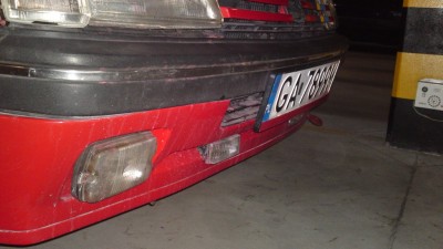

Czym smarowałeś plastiki? Jak długo efekt (na plastikach) ma się utrzymać?
Na plastiki poszedł CarPlan Original Black , na razie trzyma. Dzisiaj jezdziłem cały dzień autem w deszczu a jak przed chwilą byłem w garażu i auto juz wyschło to efekt sie nie zmienil. Plastiki wygladaja tak jak bym swizo nałozył tego preparatu. Zobaczymy jak bedzie późniejpeterp194 pisze:Czym smarowałeś plastiki? Jak długo efekt (na plastikach) ma się utrzymać?
