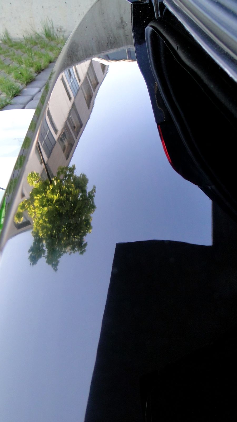

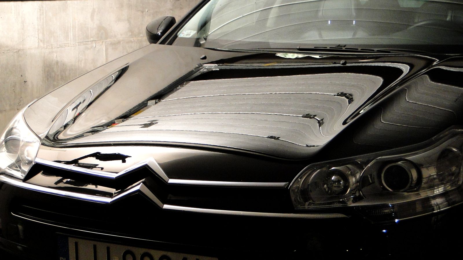

Tym razem na "warsztat" tarfil Citroen C5 ostatniej generacji w max opcji - niesamowicie wygodny w konfiguracji z pneumatycznym zawieszeniem. Auto dosc zapuszczone przez 3letnie uzytkowanie - wstepna prezentacja w temacie o glinkowaniu, nawet myjnie reczne porafia zepsuc lakier bardziej niz myjka przejazdowa na stacji benzynowej.
Korekta lakieru zajela bardzo duzo czasu caly zestaw past i mleczek 3M *6 roznych produktow i rozne pady rzecz jasna. Miejscami nawet zdjalem 8-9 jednostek.
Na koniec auto dokladnie umyte, IPA, Megs step 2 politura, Megs Ulitmiate i Megs step 3 carnauba.
Milego ogladania:

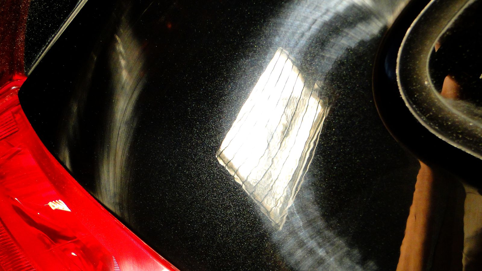

W trakcie...
W trakcie...
...pracy...
...pracy...

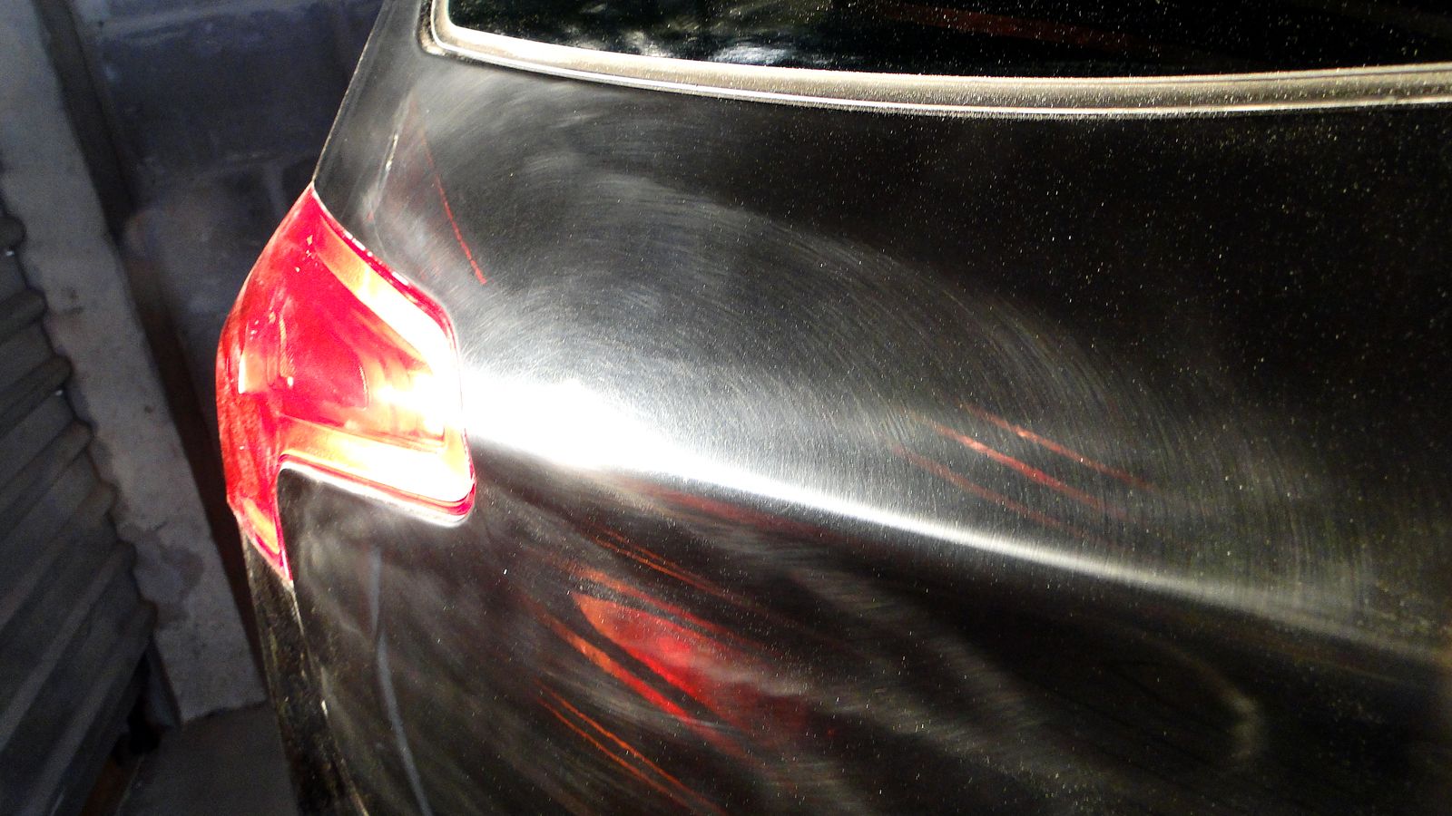

Cos sie zaczyna odbijac
Jeszcze troche pracy i bedzie super

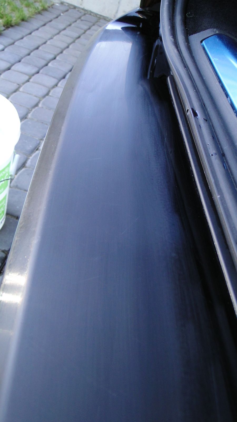

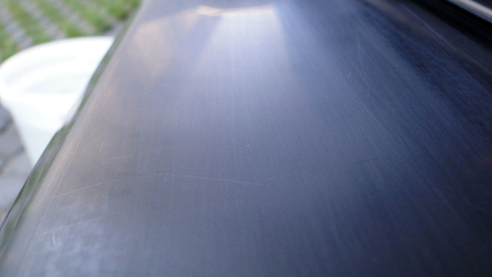

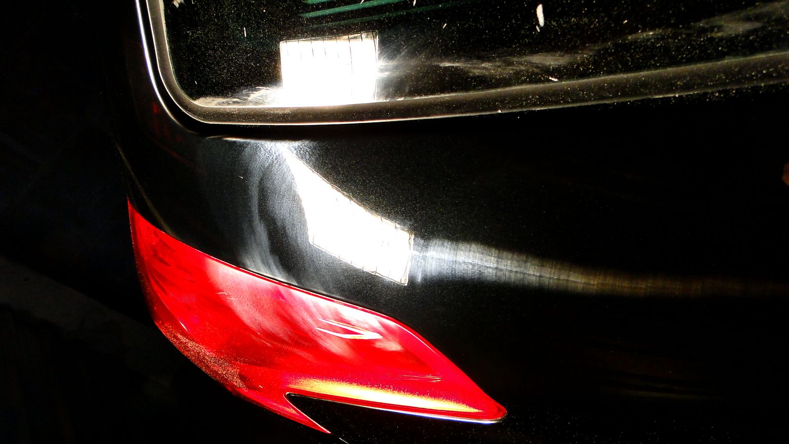

Z bliska widac co siaty robia z lakierem
Tak wyglada zderzak, jak sie byle jak wklada siaty do bagaznika
Nawet z tym dalo sie cos zrobic

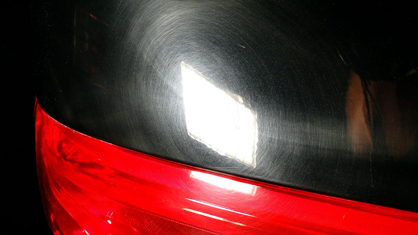

Juz jest niezle
Juz jest niezle
Sadze, ze wszystko widac

Gotowe
Gotowe

Lord zdecydowanie za dużo produktów używasz do korekty. W 90% Wypadków wystarczają dwie pasty. Pierwsza pasta (zazwyczaj zielony korek) stanowi clue całego zabiegu. Jeśli tutaj nie zrobisz igły to nie łódź się że potem całą resztę wyciągniesz. Czyścisz pad po każdym przejeździe ?

Oczywiscie Kubas, ze zielony korek to podstawa, i potem mozna machnac zoltym i jest dobrze. Jednak czasem zielony korek na poczatek nie ma sensu, bo za dlugo trwala by ta faza i za duzo produktu by poszlo, czasem nie obejdzie sie bez papieru sciernego. Granatowy korek na final jest ciut lepszy, taka filozofia jest 3M i z nia sie zgadzam, widze roznice (niewielka ale mi to wystarcza) Megs proponuje dwie past #105 i #205 inne firmy tez wg wlasnego uznania i srodkow.

Wiekszosc lakierow jest fabrycznie kladziona z drobna mora czyli pomaranczowa skorka, o ile grubosc warstwy na to pozwala stosuje sie wet sanding - takie cos bylo robione na C5, zabieg ten zabiera nieco wiecej niz zwykla korekta, dlatego trzeba wszystko dokladnie pomierzyc i szczegolnie uwazac przy tym procesie.
