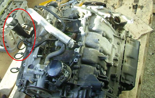

Cześć, mam dośc nietypowy problem. Powiedzcie mi prosze gdzie mam wlać olej do silnika XY8? Jest niby wlew oleju na kapie głowicy, ale nie mam pojęcia jak to otworzyć? Trzeba podważyć czy jak? Co dalej z filtrem oleju? Wg mojej wiedzy powinien być zakładany pełen oleju, ale to raczej niewykonalne do góry nogami. I jeszcze pytanko jaki olej radzicie?

zdejmuje się dekielek z wlewu i wlewasz... po założeniiu pustego filtra :)

Stąd, że mój ojciec jest mechanikiem. A jak mam to zdjąć? Podważyć? Bo trzyma się mocno, a nie chce czegoś rozwalić ;/

W tym przypadku należy użyć brutalnej siły. Kiedyś też miałem ten problem i kawałek korka mi się ułamał, ale innego sposobu nie ma (no chyba że przez miskę olejową ale wtedy trzeba odwrócić furę ) :wink:
A przy okazji - dokąd w XY8 prowadzi przewód z grubszego końca wychodzącego z korka (to co na foto jest zaznaczone czerwonym) , bo w XY7 do plastiku łączącego gaźnik z filtrem powietrza.

Normalnie się nie opierdzielaj tylko na siłę zdejmij - w lewo w prawo poruszaj i zejdzie. Najlepiej lać olej mineralny do leżaka. Jak masz silnik wyjęty to sobie od razu zrób porządek z zaworami - nie zaszkodzi a jakbyś chciał to robić na włożonym silniku to jest kiepski dostęp.
