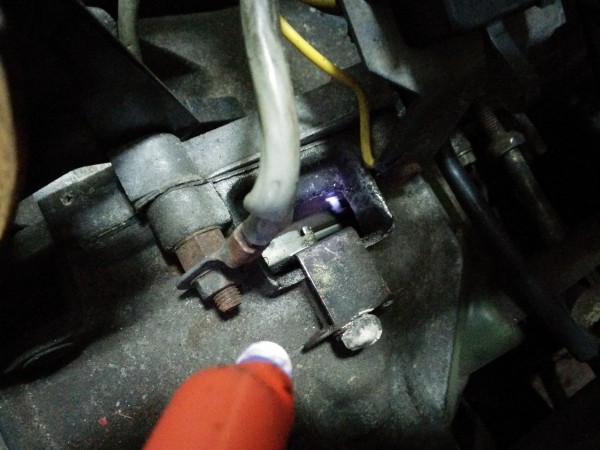

najpierw sprawdziłem ustawienie zapłonu lampą - OK - książkowo - +8 stopni na jałowych bez ufo /bo nieczynne/

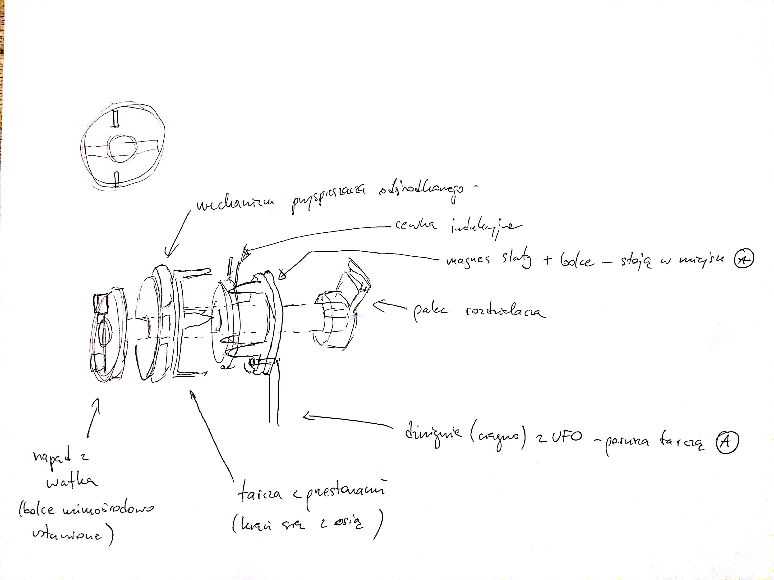

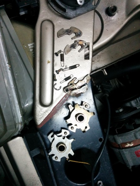

wyjąłem aparat, rozkręciłem w połowie /3 śrubki imbus, zdajsie t25/. dźwignia ufo przymocowana jest w zewnętrznej części - wyjąłem plastikowy pierścień trzymający cewkę, odłączyłem wtyk od cewki, wyjąłem cewkę.
potem jeden seger i.. zonk. tarcza do której mocowane jest cięgno ufo nie schodzi. ot - była zatarta na amen - dopiero wd40, kręcenie i czary mary umożliwiły demontaż. w związku z powyższym przeszlifowałem oś, przeszlifowałem pierścień ślizgowy na którym się to obraca gdy UFO działa.
ufo wziąłem z innego aparatu - z XY8 - aparat jest inny, i NIE DZIAŁA dobrze w XY7.

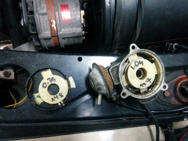

a wiec tak - ku potomności - wbrew plotkom, aparat z xy8 nie jest zamienny z tym z xy7 , a przynamniej pod względem elektroniki
mechanicznie - trzpień jest taki sam /ośka/, mechanizm odśrodkowy - pies go wie, bo trzeba by zmierzyć siłę spręzynek.
inny jest ten taki rotor przesłaniający magnesy - w xy8 ma cieńsze "płetwy" w xy7 szersze.
ale co najważniejsze - i na to wpadłem dopiero dzisiaj... inna jest cewka indukcyjna, i to bardzo inna - na zdjęciu widać czym się różni
oporność jest na tyle inna, że może i aparaty są zamienne, ale raczej w komplecie z modułami zapłonowymi.
mam narazie założonego takiego frankensteina - mechanizm odśrodkowy i obudowa od silnika z xy7, cewka z xy7, magnes z xy8 /planuję zmienić na próbę na ten z xy7/ ufo z xy8, obudowa od kopułki z xy8, kopułka odkręcana.

/ale nie wpadło na to kilka osób które pytałem, więc lekko mi lżej.../ na kole są dwa znaki....
oddalone od siebie o 180 stopni. - co w zupełności wyjaśnia widoczność znaku na kole przy lampie podłączonej do 2 świecy - bo druga świeca pali 180 stopni od pierwszej........
