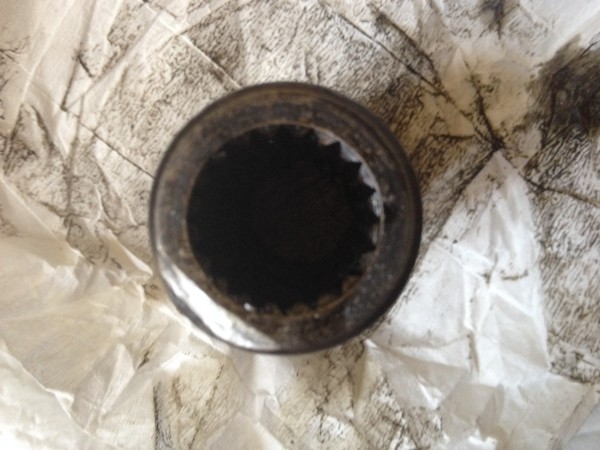

Pawel, wygląda na to że trafiłeś. To chyba ta tulejka, prawda? Czy/Gdzie taką kupię, bo jakoś nie mogę znaleźć... Może ktoś ma?pawel10 pisze:Jeśli konstrukcja jest taka sama jak w XY8 to wydaje mi się, że wyrobiła się tulejka z zębami przenosząca moment ze skrzyni pośredniej do skrzyni biegów. Link do tematu: http://forum.peugeot205.pl/viewtopic.ph ... 2&start=15 . Znajduje się ona na wałku dolnego koła zębatego skrzyni pośredniej, ale już w bloku silnika/skrzyni biegów) - przynajmniej w XY8. Jeśli zgadłem, to silnik i skrznia pośrednia działają, ale już zębatki w skrzyni biegów się nie kręcą.

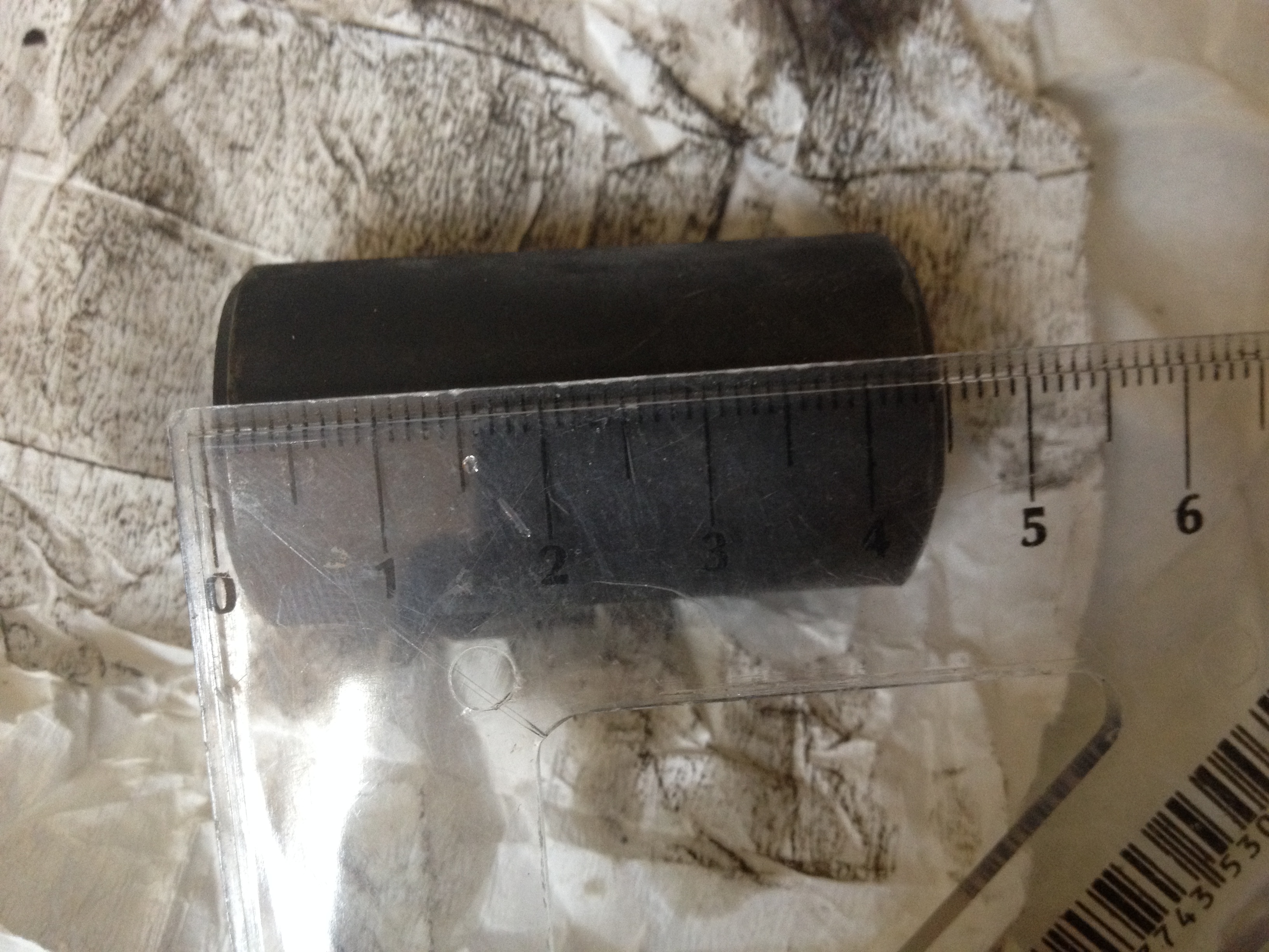

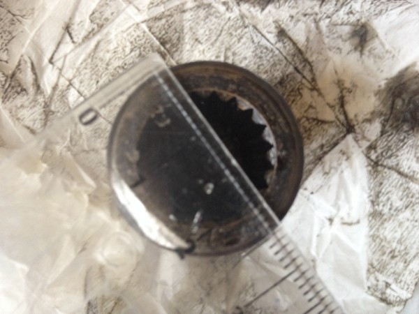

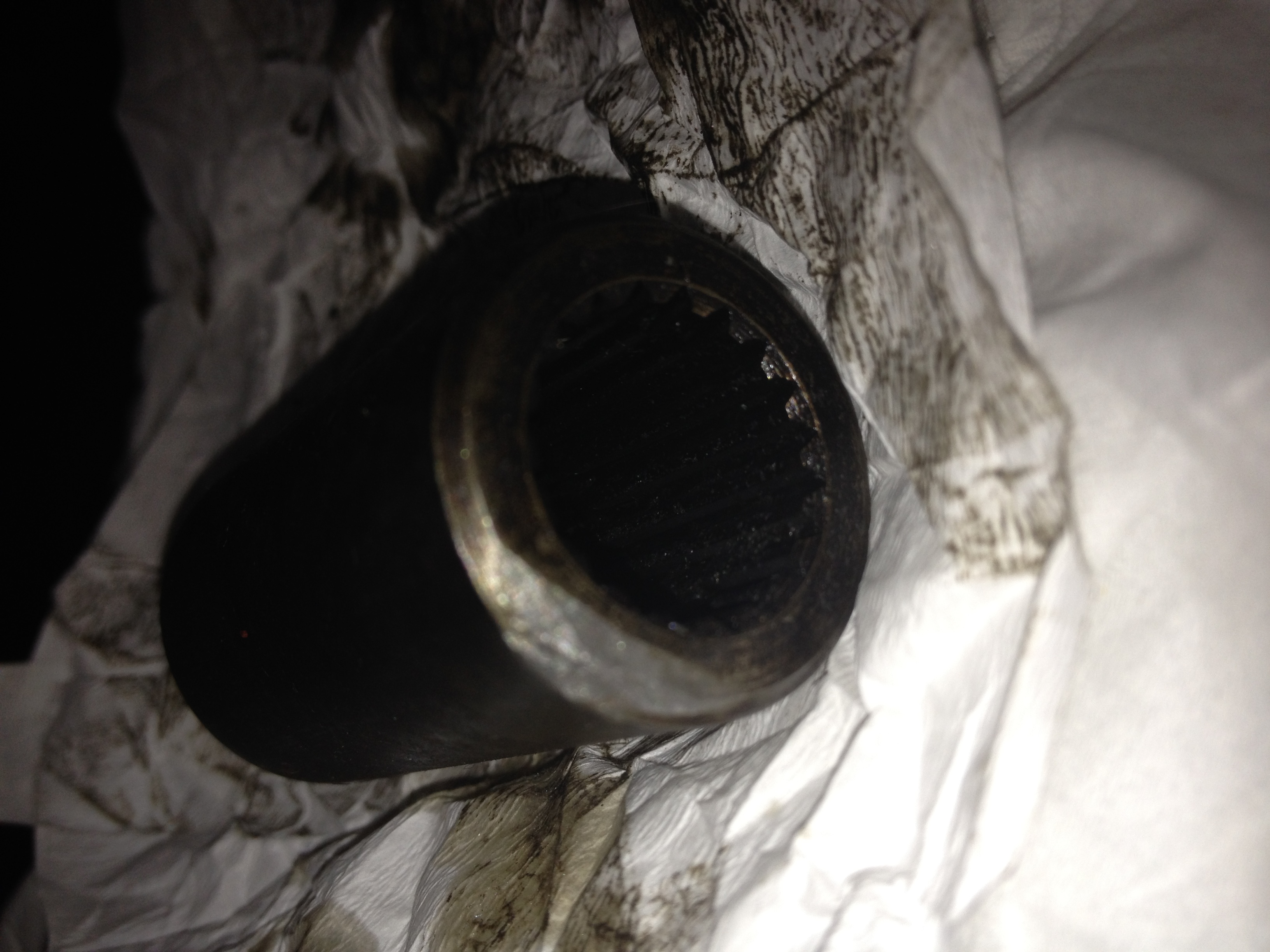

Tulejka znaleziona. ASO. 150PLN.
Mój mechanior starej daty od razu kazał mi zapytać w "peżocie", na co ja w myślach (bo szanuję człowieka) popukałem się w głowę i zacząłem szukać po forach itd. Dziś mechanior dzwoni do mnie i krzyczy z wyrzutem: "Ku@#%, byłeś w peżocie?" "No... nie". "Ku#$&! No majum, ino tydzień czeba czekać. Ile mom zamówić tych tulejek?!" "A ile kosztuje?" "Stopindziesiunt!", "To jedną, a dalej popytam!" "Dobra, to jednum zamawiom!".

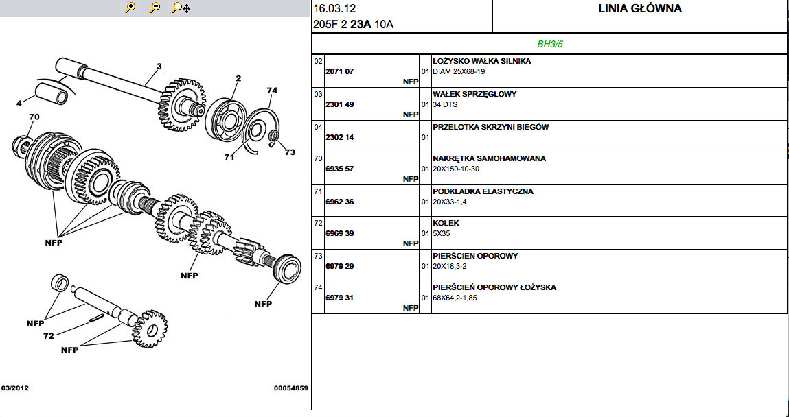

Nr referencji znasz?
- allman1
- Posty: 714
- Login tlen: allman1
- Lokalizacja: Leszno
Re: Awaria kikowego lewka 1.1.
Będę znał - podam.woocash pisze:Nr referencji znasz?
Czy to czasem nie nr 4?
