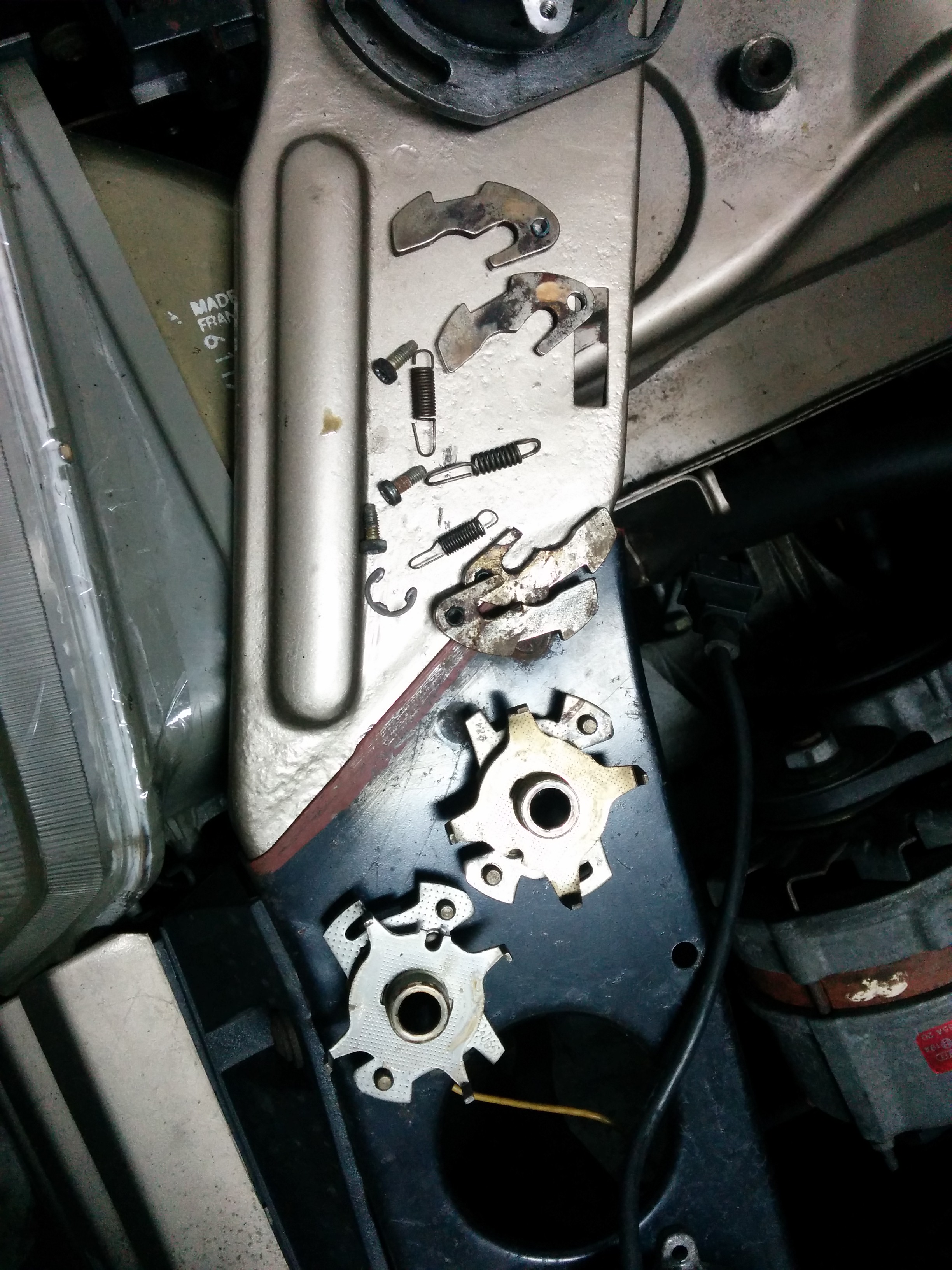

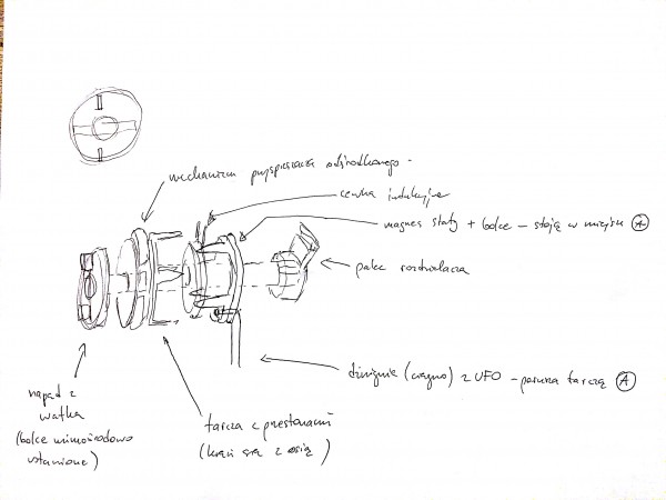

wyjąłem aparat, rozkręciłem w połowie /3 śrubki imbus, zdajsie t25/. dźwignia ufo przymocowana jest w zewnętrznej części - wyjąłem plastikowy pierścień trzymający cewkę, odłączyłem wtyk od cewki, wyjąłem cewkę.
potem jeden seger i.. zonk. tarcza do której mocowane jest cięgno ufo nie schodzi. ot - była zatarta na amen - dopiero wd40, kręcenie i czary mary umożliwiły demontaż. w związku z powyższym przeszlifowałem oś, przeszlifowałem pierścień ślizgowy na którym się to obraca gdy UFO działa.

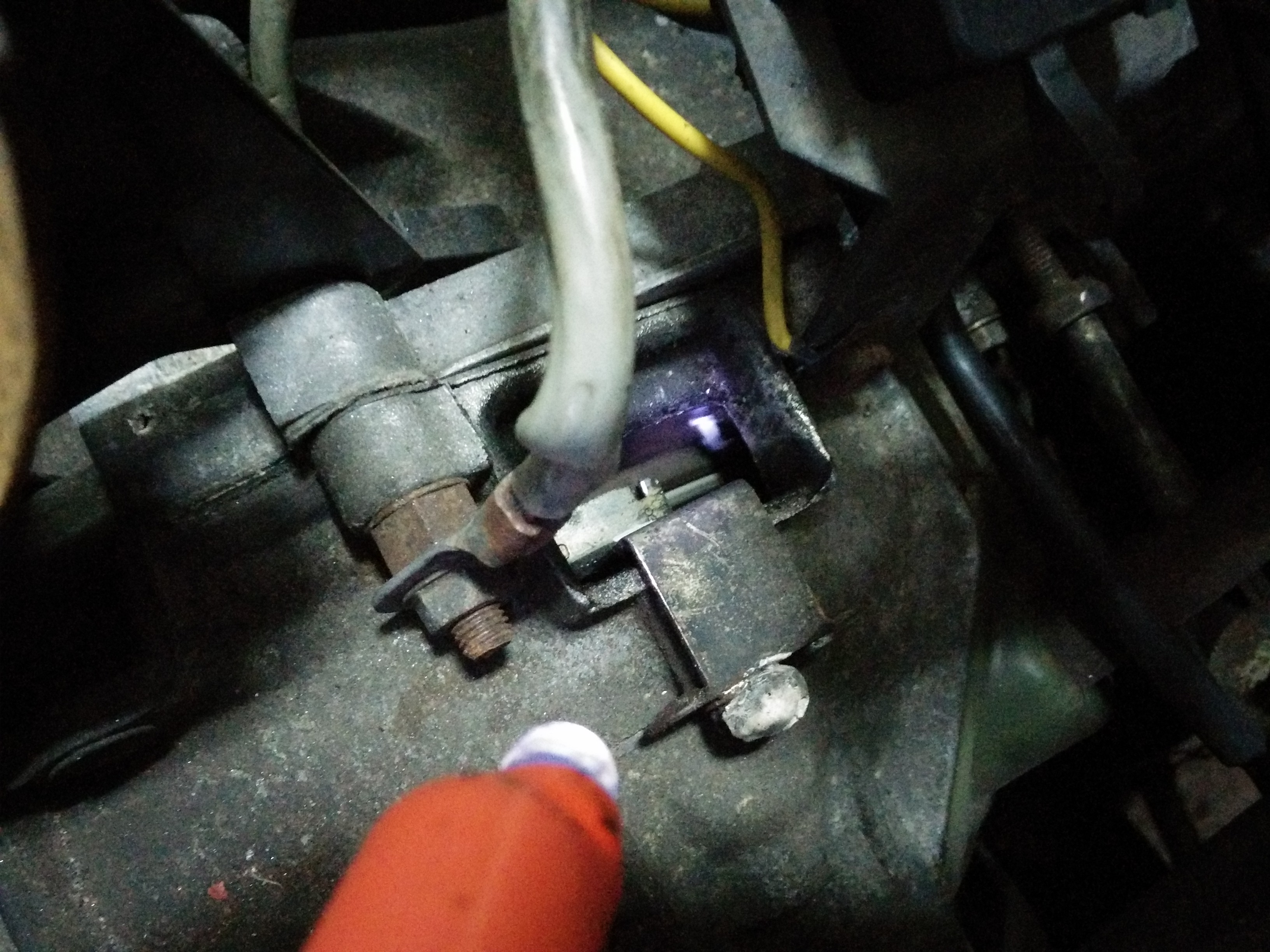

cholera, nie wiem jakim cudem, ale mój magiczny system zakładania kabli na kopułkę zawiódł... 2-1-3-4 nie spowodowało dobrą sekwencję iskry, ale przesuniętą o jeden cylinder, więc ... znaku na kole nie mogłem widzieć, gdy lampa dawała sygnał z 1 cylindra.... jutro zdejmę kable, ustawię na znak na wale, sprawdzę gdzie "patrzy" palec, i tam dam kabel z 1 świecy.....

Przy kablach założonych tak jak były poprzednio gdy jest widoczny znak na kole /czyli zdaje się gmp pierwszego tłoka/ to zapłon jest na drugim cylindrze. Jak zmienię kable o jedną pozycję, czyli tak, by palec był przy styku pierwszej świecy przy widocznym znaku, silnik nie zapala... Prycha i kicha. :cry:

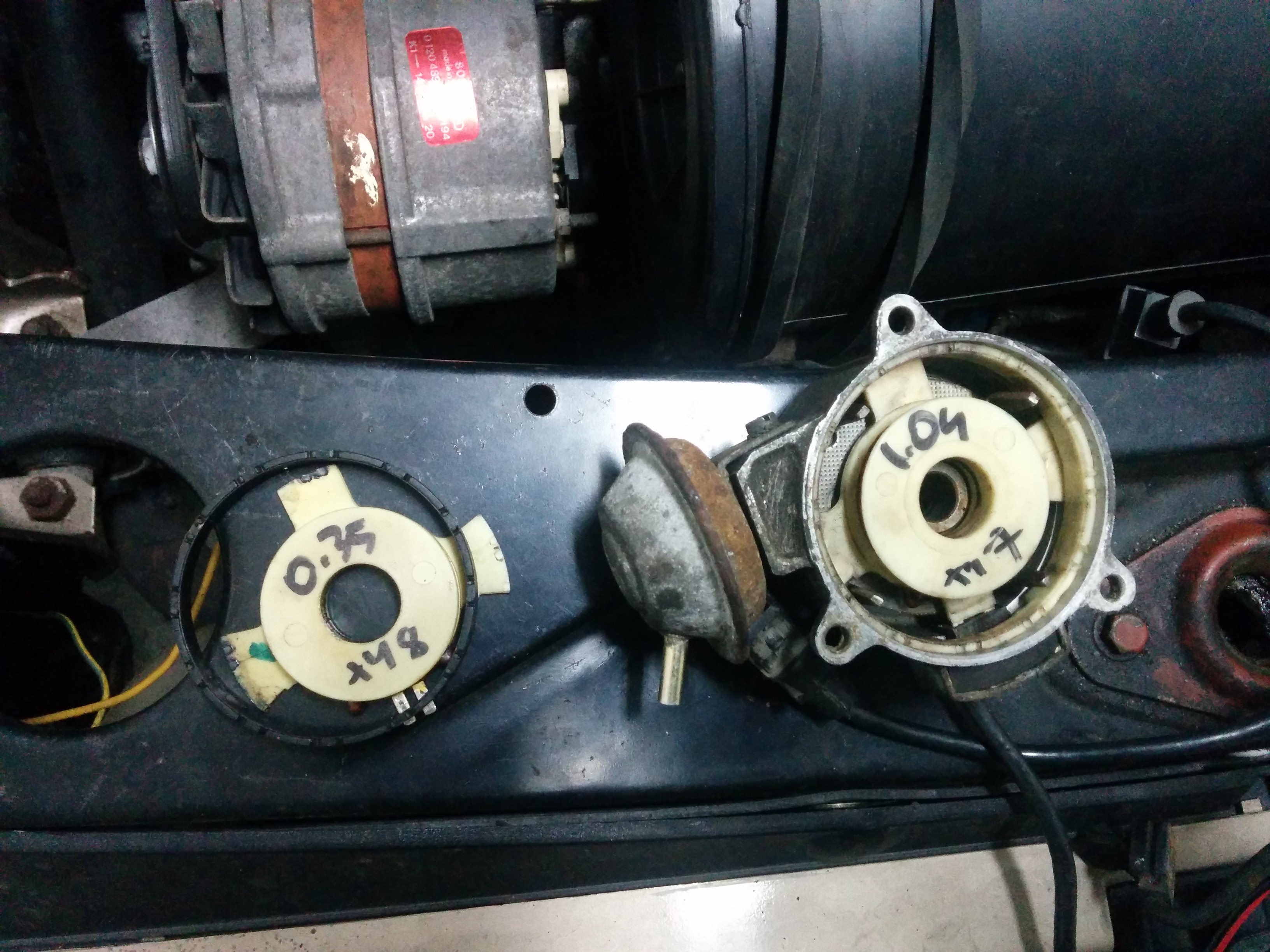

a wiec tak - ku potomności - wbrew plotkom, aparat z xy8 nie jest zamienny z tym z xy7 , a przynamniej pod względem elektroniki :!:
mechanicznie - trzpień jest taki sam /ośka/, mechanizm odśrodkowy - pies go wie, bo trzeba by zmierzyć siłę spręzynek.
inny jest ten taki rotor przesłaniający magnesy - w xy8 ma cieńsze "płetwy" w xy7 szersze.
ale co najważniejsze - i na to wpadłem dopiero dzisiaj... inna jest cewka indukcyjna, i to bardzo inna - na zdjęciu widać czym się różni ;) oporność jest na tyle inna, że może i aparaty są zamienne, ale raczej w komplecie z modułami zapłonowymi.
mam narazie założonego takiego frankensteina - mechanizm odśrodkowy i obudowa od silnika z xy7, cewka z xy7, magnes z xy8 /planuję zmienić na próbę na ten z xy7/ ufo z xy8, obudowa od kopułki z xy8, kopułka odkręcana.
dalej są czary z tym, że przy gmp 1 jest zapłon na 2 cylindrze.... ale za to aparat jest tak ustawiony, że można i opóźnić zapłon, i go wyprzedzić - już nie opiera się na śrubie w pozycji max opóźniony żeby wogóle to chodziło.

taka tam.. różnica...
antena lampy na kablu z 2 cylindra :D

ponieważ.... :oops: /ale nie wpadło na to kilka osób które pytałem, więc lekko mi lżej.../ na kole są dwa znaki....:mrgreen: oddalone od siebie o 180 stopni. - co w zupełności wyjaśnia widoczność znaku na kole przy lampie podłączonej do 2 świecy - bo druga świeca pali 180 stopni od pierwszej........
