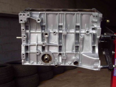

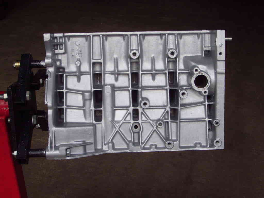

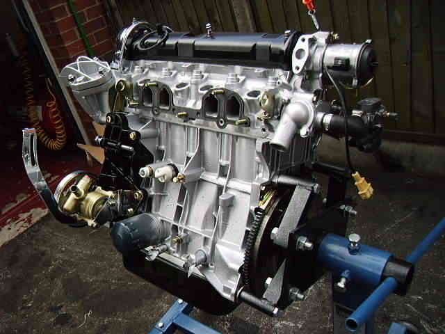

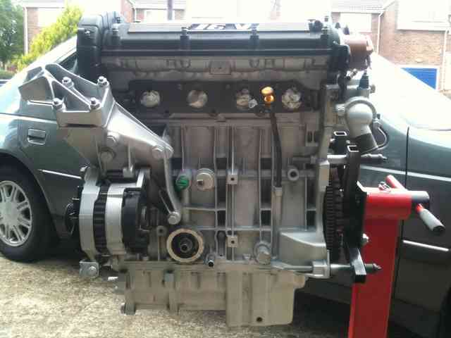

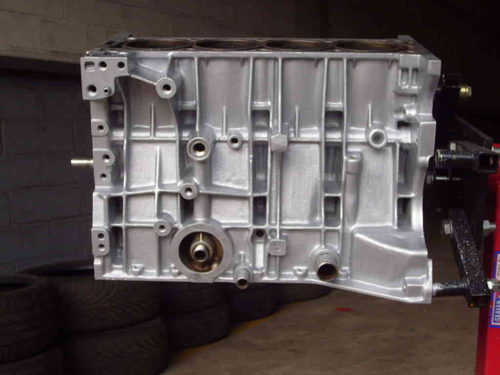

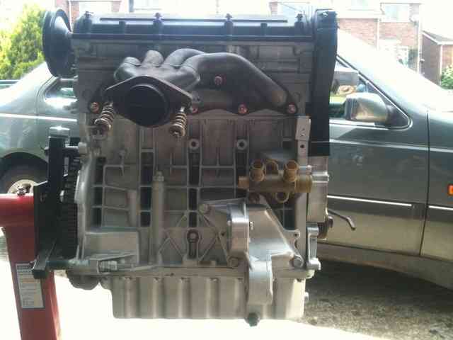

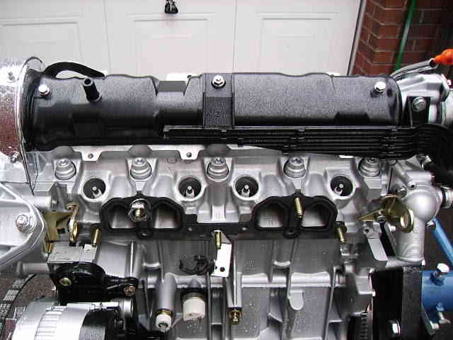

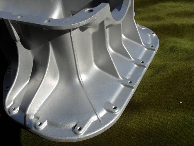

na zachętę wklejam kilka fotek z forum 205gtidrivers, pięknie to wszystko wygląda
