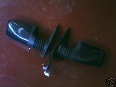

Lusterka elektryczne z 405 Mi16 do 205 - co sądzicie na ten temat?
http://cgi.ebay.co.uk/Peugeot-405-MI16- ... otohosting
ciekawe czy będa pasowały ?
lusterka elektryczne Mi16.jpg (11.83 KiB) Przejrzano 2478 razy

205 i 405 ma inne miejsca mocowania ... wiec trzebabedzie cos przerabiac.

a co ze sterowaniem? z tego co wyczytalem tylko lusterka sprzedaje, a trzeba jeszcze nimi sterowac... masz juz jakis pomysl?
Nie drażnij Lwa, bo Lew to Ja
Posty: 4593
Sterowanie z XMa http://www.allegro.pl/item197201686_ste ... en_xm.html
Sterowanie z 405 ;] Sterowanie z BXa i z wielu innych bedzie pasowac. Kwestia skad dostac takie cos ;)

Post autor: pogy »
zobacz ile masz przewodów wychodzących z lusterka .jeśli 3 nielicząc tego od podgrzewania to mozesz wykorzystać przełącznik a raczej joystick od opla astry.ja kupiłem do puga lusterka od audi b6 i sterownik chodzi właśnie od astry-no i mały jest. a zresztą ten 4 przewodowy mozna z powodzeniem przerobić na 3 przewodowy i na odwrót.pozdrawiam chłopie i działaj :D
