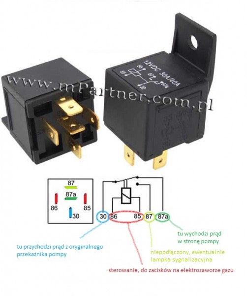

Rozwiązaniem jest automatyczne odcięcie pompy paliwa, gdy auto przechodzi na zasilanie gazem. Do jego wykonania wystarczy jeden typowy przekaźnik i trochę przewodów. Instrukcja poniżej.
Przekaźnik to podstawowa, najbardziej uniwersalna wersja, taka jak na załączonym zdjęciu. Opis pinów tłumaczy właściwie wszystko. W schowku po stronie pasażera, pod komputerem znajdujemy przekaźnik pompy paliwa. Rozcinamy gruby przewód, który wychodzi z niego w stronę pompy i włączamy w niego obwód prądowy naszego nowego przekaźnika.
Jak znaleźć właściwy przewód? W kostce przekaźnika pompy są 3 piny pojedyncze i jeden z którego wychodzą dwa przewody. Jeden z nich (u mnie biały) to właśnie wyjście prądu na pompę. Drugi odpowiada za iskrę i tego ciąć nie należy.
Sygnał sterujący nowym przekaźnikiem pochodzi z elektrozaworu na parowniku. Przewody łatwo przeciągnąć w miejscu, gdzie przez gródź przechodzi wiązka do komputera.
Gotowe!
Jak to działa? W momencie gdy załącza się instalacja gazowa, sygnał który otwiera elektrozawór i dopływ gazu do parownika, podawany jest również na dodatkowy przekaźnik, a ten przerywa obwód prądowy pompy paliwa. Tak długo, jak auto jest zasilane gazem, pompa nie dostaje prądu.
Do nowego układu można dołączyć lampkę sygnalizacyjną, diodę w oprawce lub inne cuda. Do przekaźnika dostępne są gotowe podstawki z wyprowadzonymi końcówkami kabli. Jest to bardzo pomocne, ale trzeba pamiętać o usunięciu wszystkich zbędnych elementów tj. kondensatory.

Nie ucierpi na tym pozbawiony chłodzenia wtryskiwacz benzyny?
Mój Forever ma 302kkm przebiegu z czego 110kkm na lpg i z pompą paliwa nie mam problemów a cały czas pracuje.

Myślę, że przy monowtrysku w silnikach TU wtryskiwacz jest dość daleko od źródła ciepła, a dodatkowo cały czas owiewa go chłodne powietrze w kolektorze.
