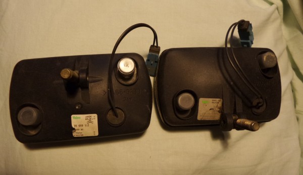

Sekator - pamiętając że Cibie z plastikowym tyłem mają dwa rodzaje mocowań (Peugeot i Citroen) robi się jeszcze śmieszniej

a zorganizujesz jakieś foty tych tyłów (Peugeot i Citroen) dla porównania? Rozumiem, że te od Peugeot pasują?RafGentry pisze:Sekator - pamiętając że Cibie z plastikowym tyłem mają dwa rodzaje mocowań (Peugeot i Citroen) robi się jeszcze śmieszniej

Proszę - zrobiłem dla porównania fotkę, na której widać, że Cibie z Citroena różnią się od tych z Peugeota wysokością mocowania.
Żaden z halogenów nie jest w sumie dedykowany do dokładki z 205, więc nie wiem które pasują. Musisz spytać kogoś, kto przerabiał temat Cibie w swojej dwieściepiątce...

Mam w RG te z puga 106/306 i pasują idealnie. Cały czas twierdzę, że lepiej niż ory SIEMy
Problemem jest jedynie odpowietrznik na górze, który wpiera w dokładkę i przez to halogen świeci w ziemię. Trzeba go wyciąć na równo z obudową i wtedy jest ok.
Te z cytryny widziałem zamontowane w jednym 205 i zastanawiałem się dlaczego ktoś przykręcił je do dokładki z tyłu, zamiast przez ory mocowanie
Teraz widzę o co kaman
Pewnie da się jej przykręcić do ory mocować i tylko klosz obrócić o 180 stopni

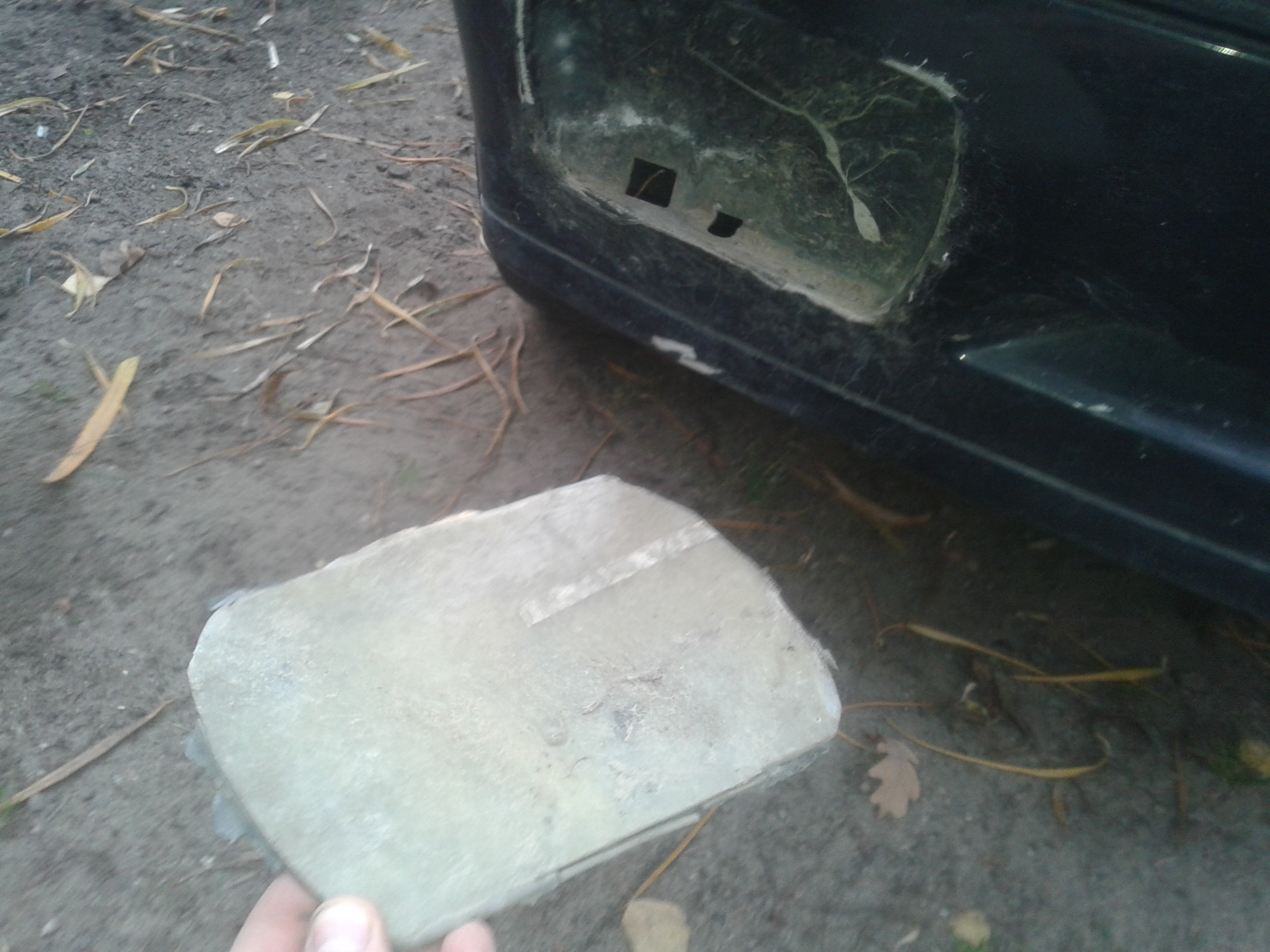

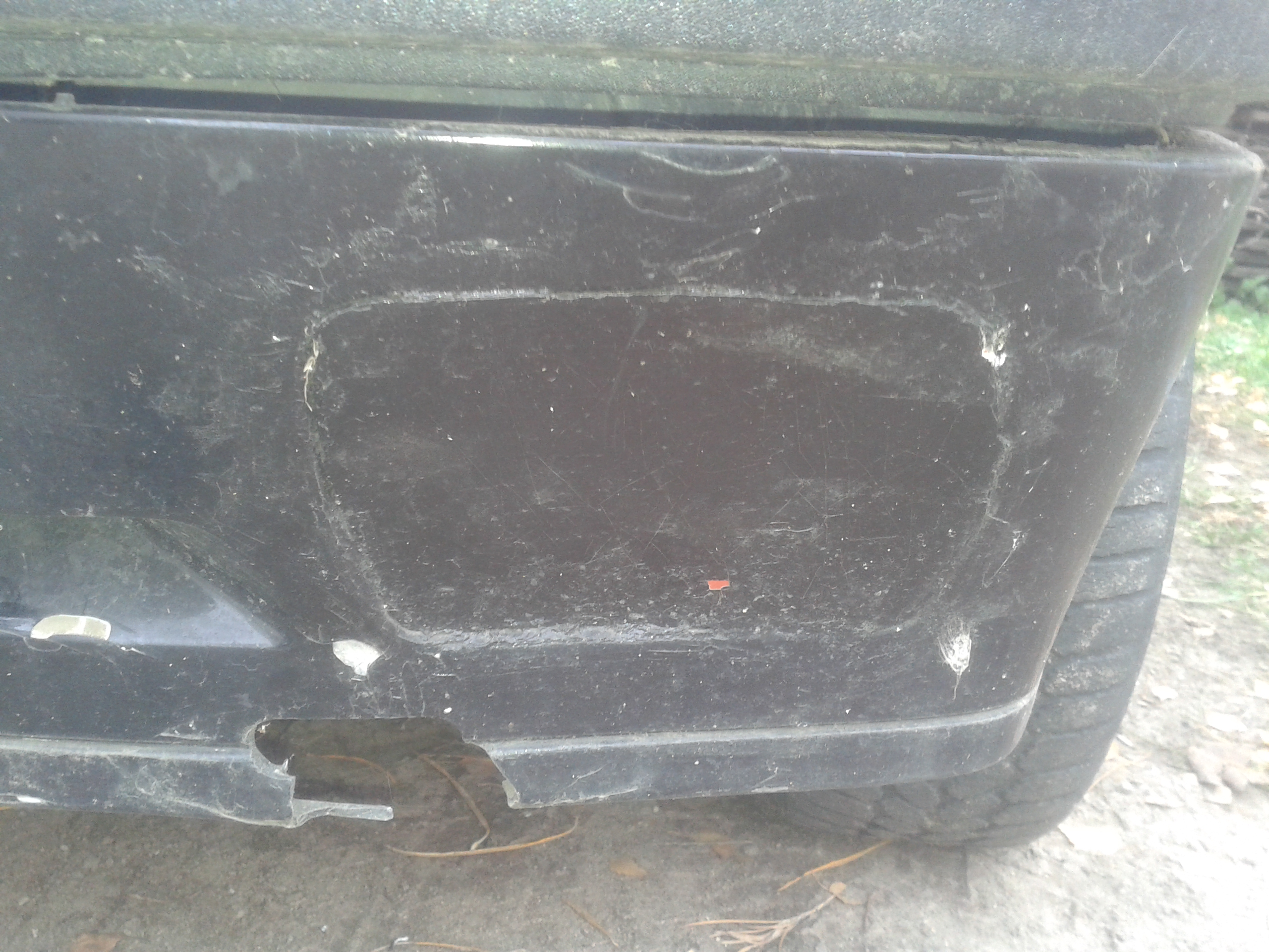

Problem halogenow można rozwiązać również w taki sposób
