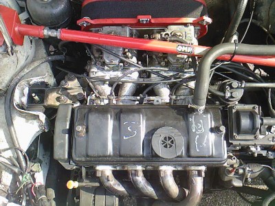

Re: Zlecę wykonanie kolektora wydechowego 4-2-1 [Nieaktualne]
to jest ten kolektor do TU:

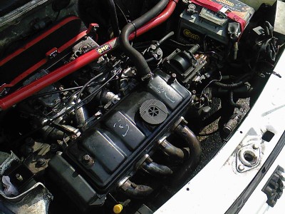

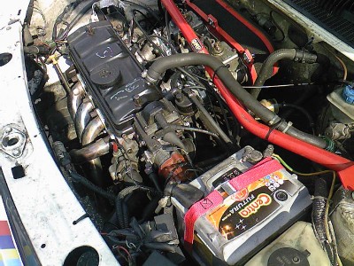

- sekator
- Posty: 1269
tak kupiłem go z allegro, żeby go założyć do 205 musiałem go na dole skrócić i zespawać z kawałkiem oryginalnej rury, tej idącej nad sankami. Otwory montażowe wymagały delikatnego rozwiercenia gdyż nie były super dokładnie wykonane.

kubas czytaj temat od samego początku to będziesz wiedziałsekator pisze:ja mam już przerobiony i spasowany, w poniedziałek będzie się montował do rallye.moralez pisze:tylko bys go musial zdrowo przerobic chyba ze chcesz wydech puscic przez sanki i przekladnie kierownicza![]()
Problemy jakie z nim miałem to:
- niedokładne otwory mocowania na szpilki w głowicy, trzeba było rozwiercać a to nie takie proste bo materiał twardy i palił wiertła.
- musiał być na dole skrócony o około 10cm. Został skrócony, na stałe zespawany z kawałkiem oryginalnego wydechu (tej części nad sankami) i już jest ok.
