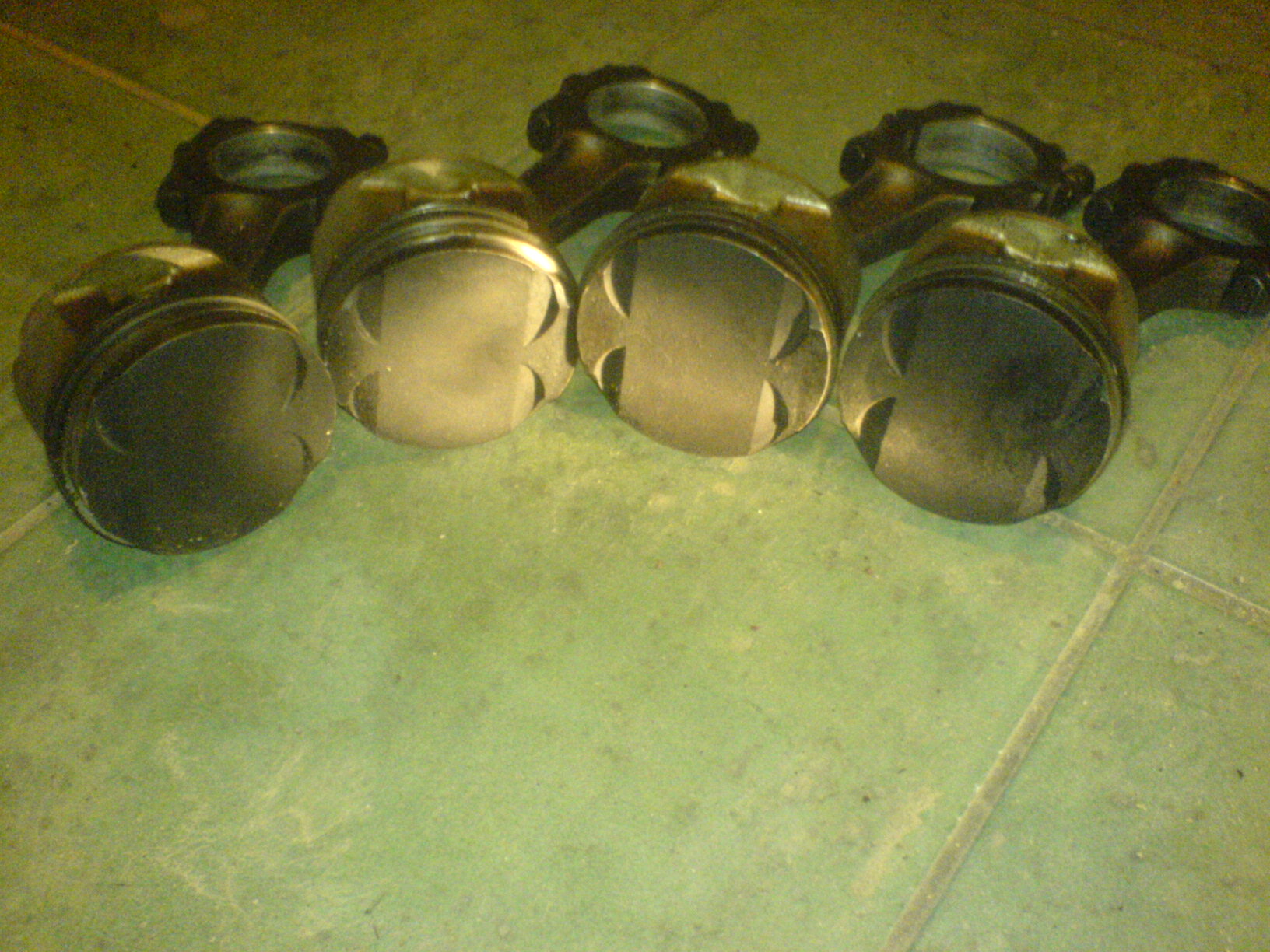

Wydaje mi sie, ze kaktus przeszedl na tloki i korby z mi16 ze wzgledu na ich wage i byc moze wytrzymalosc. W ich zastosowaniu nie chodzilo o zwiekszenie stopnia kompresji, poniewaz mozna ja zwiekszyc do duzego CR przez kombinacje z tlokami, glowicami z roznych wersji 8v.
Oczywiscie zrobisz jak zechcesz. Tloki z miga (zalezy jeszcze z ktorej wersji) mozna dostac za smieszne pieniadze do tego kupic nowe pierscienie i tuleje.
Natomiast kute beda jeszcze lzejsze a ich wykonanie o niebo lepsze, nie wspominajac o wytrzymalosci, aczkolwiek chyba na twoim miejscu wybralbym zbudowanie silnika na seryjnych gratach - spokojnie dadza rade.
Rozwaz jeszcze tloki JE Pistons - co do rozmiarow, wszelkich modyfikacji samego tloka - masz wolna reke poniewaz JE robi je na indywidualne zamowienie, wg. twoich potrzeb.
Co do tuleji to po co chesz kupowac nowa skoro i tak bedziesz ja rozwiercac? Znajdz jakis uzywany komplet (oryginalnych), moga byc nawet z wielkimi progami
Dasz do rozwiercenia i honowania - beda jak nowe. Mozesz nawet kupic za grosze z mi16 sa masywniejsze i lepiej odprowadzaja cieplo - http://gti.peugeot205.pl/gallery/album04/DSC07931
Sam jezdze na tlokach mi16 JE 83,5mm i rozwierconych tulejach pod wymiar oraz seryjnych korbach. Teraz chyba bym zamowil wlasnie tloki 84mm ale w sumie z tej extra pojemnosci i tak jest nikly zysk, a na pewno 83,5 sa bezpieczniejszym rozwiazaniem.
Choc sa firmy, ktore robia tloki do mi16 o srednicy 85mm ale najwidoczniej daja jakies wzmacniane tuleje do tego, a moze nie? Poniewaz w najcienszym miescu taka tuleja miala by cos ok. 2mm !
Oczywiscie kute tloki jak najbardziej moga byc na seryjnych korbach.

Stef wielkie dzięki za wyczerpującą odpowiedz. Chyba jednak zdecyduję się na kute 83.00 bez rozwiercania i honowania . Nie wiem zresztą kto na na dolnym śląsku wykonuję taką usługę i ile to kosztuje. Z silnika ma być wyciągnięta moc 160-170KM . Wałki będą Pipercams kolektor wydechowy 4-2-1 Supersprint itd. Najprawdopodobniej silnik bedzie robił Kaktus lub Ari . Dylemat mam jeszcze co do dwóch tematów :
