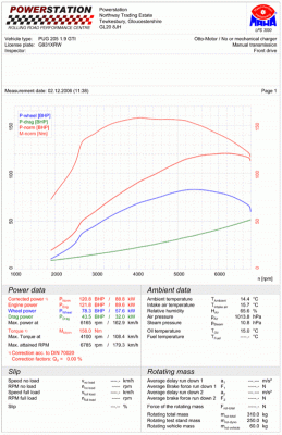

Czasami ludzie szukaja wykresu standardowego oryginalnego silnika z GTI. Ponizej wykres 1989 D6B 1.9 (128 bhp):
121 bhp + 158Nm.

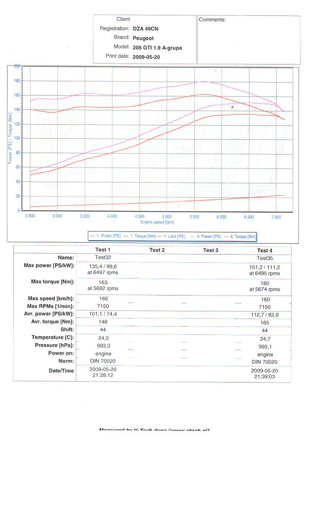

Wykres standardowy silnik GTI6 w 205
