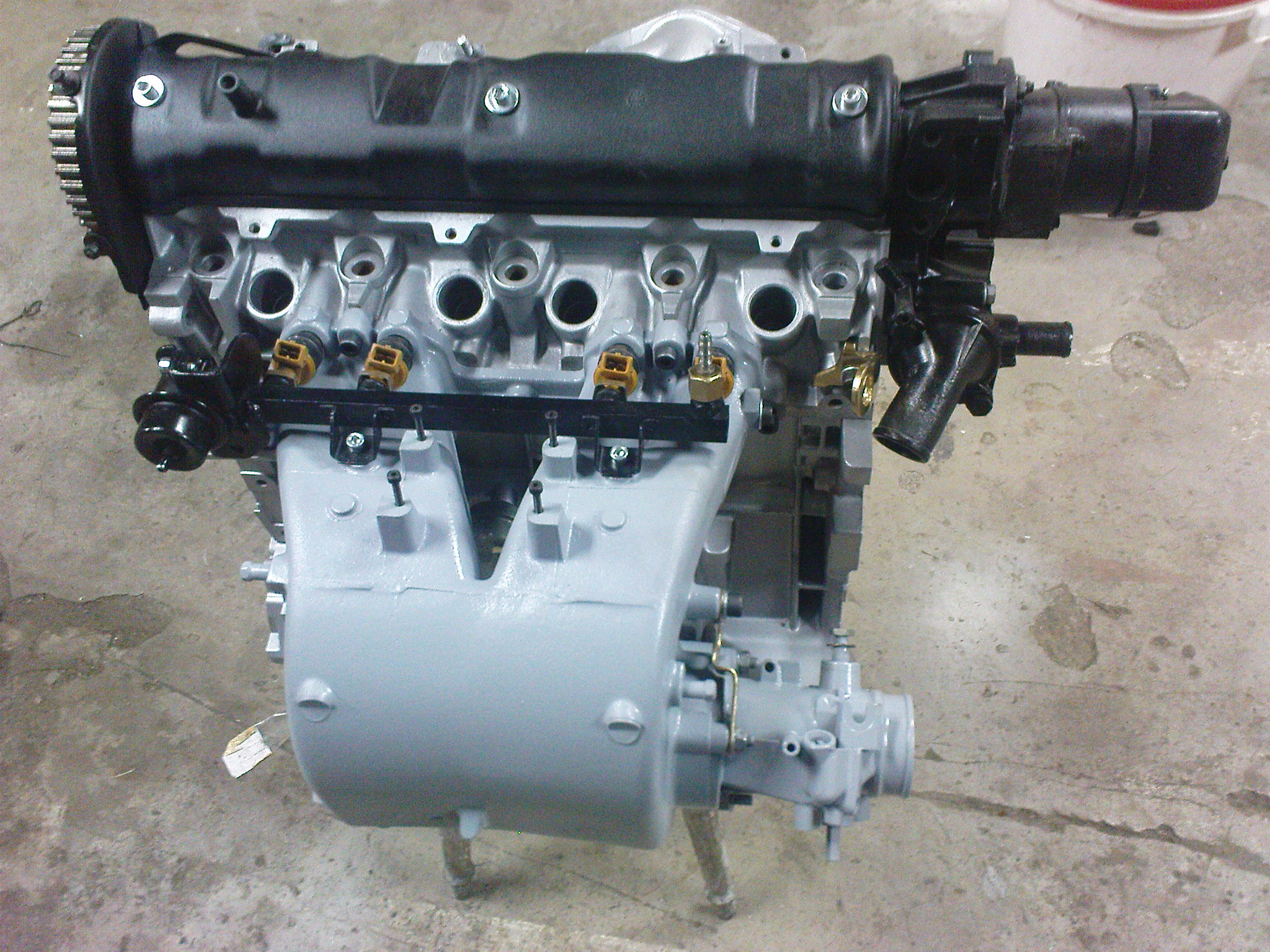

Tak z ciekawości jaka farba się do tego nadaje? Tak żeby nie zlazła po jakimś czasie.

MOTIP do zacisków lub do silników ( do zacisków 10zł tańszy)

srebrolem do kominow, piecow :mrgreen:

Srebrol chyba najlepiej się nadaje cenowo :)

pomaluj Minią - albo Hameraidem
po co malować - nie lepiej wypolerować - ewentualnie zapytaj Przecinaka czym malował

Zależy na jaki kolor..i ile ma to kosztować.
Jeśli na inny niż srebrny, oraz jeśli blok silnika jest goły, to aż prosi się o piaskowanie i lakier proszkowy. kolor dowolny.

srebrzanka w puszce - 6,50 PLN (tym malowałem elementy aluminiowe oprócz kolektora ssacego)

Czy ktoś na poważnie mógłby polecić jakiś dobry wyrób do pomalowania silnika? jeśli bym malował to chcę to zrobić dobrze, czyli podkład plus nawierzchniowa, ale nie chcę czegoś zepsuć. Jeśli na dniach nie znajdę niczego czym mógłbym we własnym zakresie pomalować, to oddaję do proszkowego malowania.
Tak na szybko znalazłem coś takiego http://allegro.pl/spray-czarny-struktur ... 70458.html

ja robiłem juz dwa silniki i wszytkie malowalem sparyem srebnym który kupowałem w Castoramie. jeden silnik jezdzi juz 3 lata i wygląda nadal tak samo jak pierwszego dnia.\
