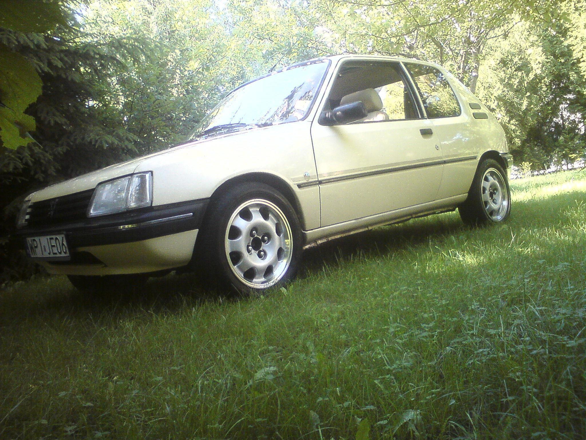

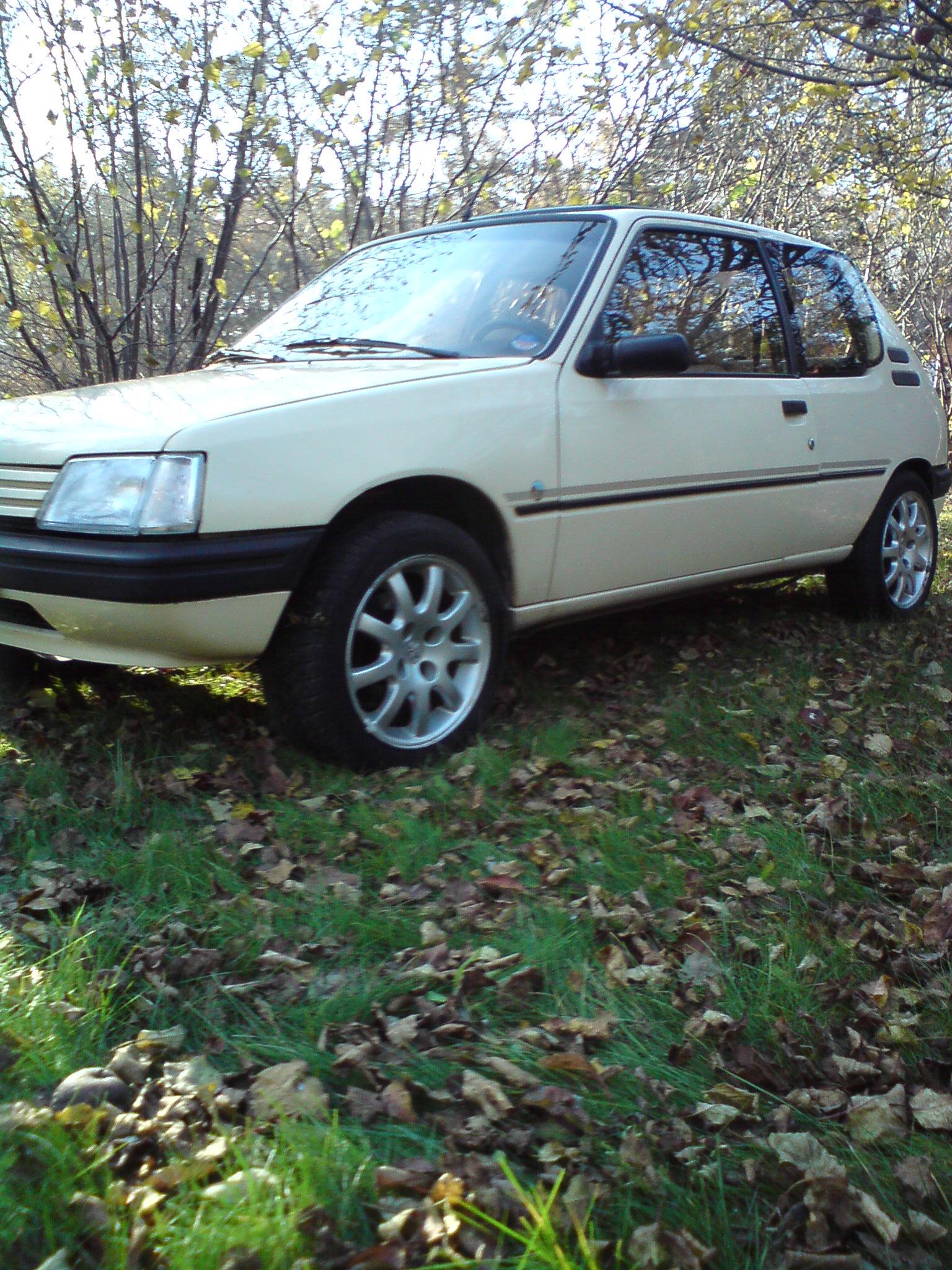

a ilu calowe koła były , bo na 2 pierwszych zdjęciach jest luxmateon pisze:Ja w Indianie też miałem lekki silnik a sprężyny były własnie Eibach -30 i dawały rade

Jedne i drugie 15 na profilu 55  i znacznie lepiej zaczeła spisywać sie na zakrętach

A u Mateona na dwóch pierwszych zdjęciach wygląda bardzo fajnie..

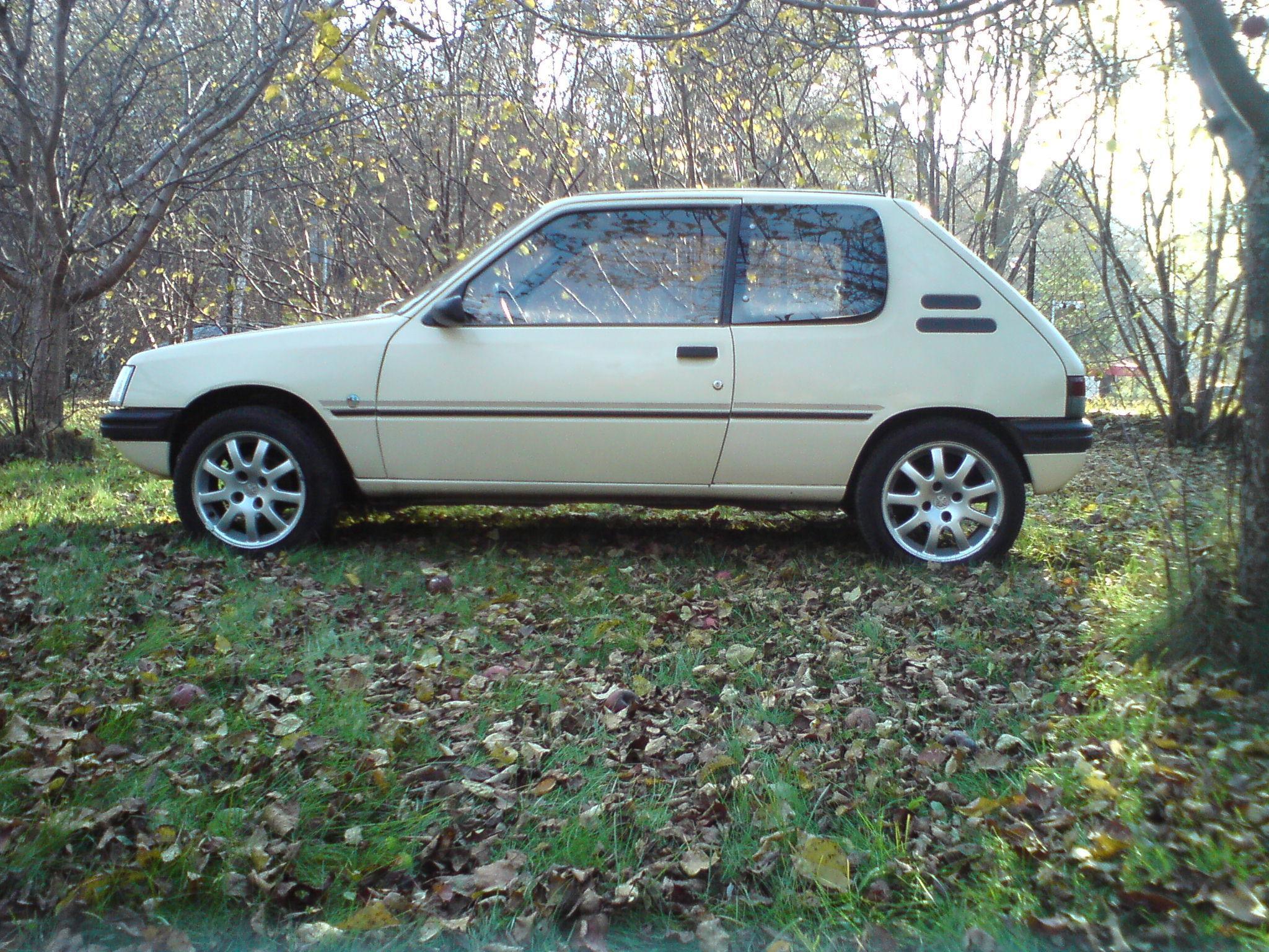

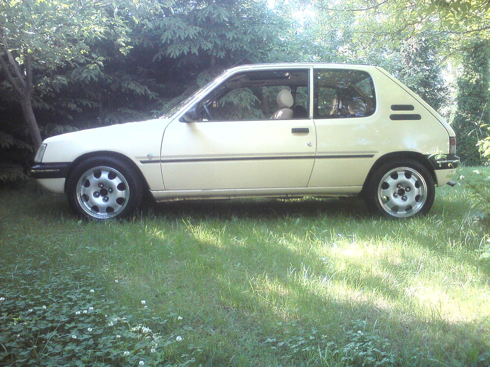

 domyslam się że dwa kolejne to przed założeniem sprężyn..

Dokładnie taktomek05229 pisze:
A u Mateona na dwóch pierwszych zdjęciach wygląda bardzo fajnie..domyslam się że dwa kolejne to przed założeniem sprężyn..
Zglebiony tył
