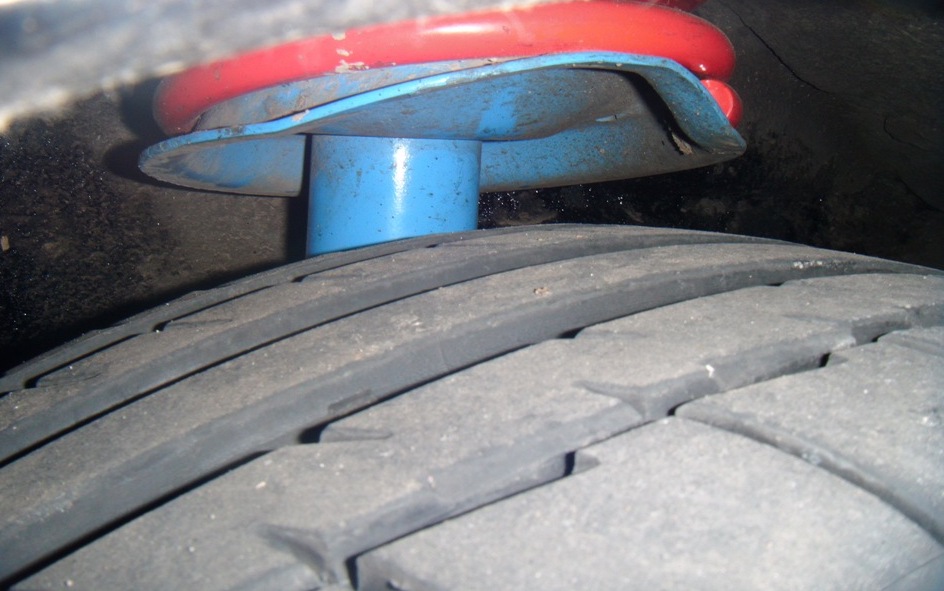

Ja tam jestem zadowolony ,mam Jamexy 40mm i Kayaby olejowe i nic nie obciera,opony 195x55x15 i fajnie się jeżdzi może :W

Spotkalme sie z ocieraniem przodu tylko na 17" i to mocno wysunietych, na 15" nigdy, czasem z tylu w budzie zwyklej
Re: SPREZYNY
Lordzie masz racje,tył felga15 i zwykła buda czasami dobija,co mi się trafiło jak narazie tylko raz,odkąd kolega Gad przyspawał mi podkładki na tylnych wachaczach,mam spokój :W
Re: SPREZYNY
robson pisze:Lordzie masz racje,tył felga15 i zwykła buda czasami dobija,co mi się trafiło jak narazie tylko raz,odkąd kolega Gad przyspawał mi podkładki na tylnych wachaczach,mam spokój :W
możesz cyknąć foto jak masz to zrobione, bo ostatnio wozę ludzi na tylnej kanapie i nie chce żeby opony mi do konca sezonu wytrzymały.
