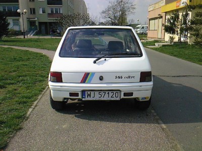

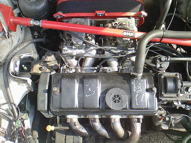

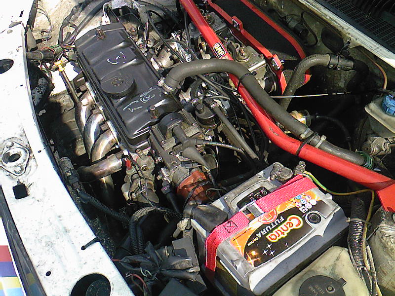

i jak chcesz to masz trochę fotek:
byłem tam nawet zarejestrowany ale ciężko było mi się dogadać
