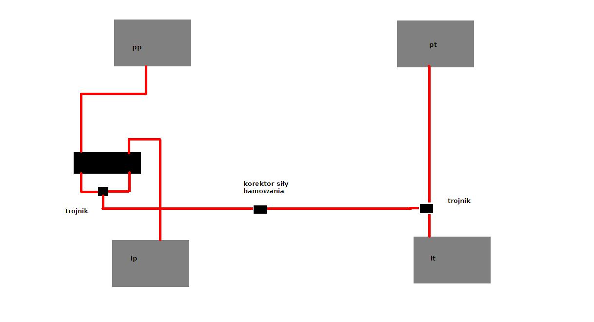

Przy instalacji belki z 309 GTI pozbylismy sie wszystkich korektorow sily hamowania na tylnej belce. Efekt jest taki ze przy pompie z 406 , zaciskach brembo i ogolnie nowym ukl. hamulcowym, autko mi staje bokiem przy mocnym hamowaniu. Nie podoba mi sie to bo samochod nie jest stabilny przy hamowaniu w dlugim luku, tak byc nie moze.
Teraz mysle czy taki oto korektor by zalatwil sprawe, jak to dziala, gdzie to sie montuje i czy dobrze mysle ??

TO cudo montuje się na przewodzie idącym z pompy na tył. Ma za zadanie ograniczać przepływ płynu na tył.

Uwaga, Para! To jest korektor jednoobwodowy, więc musisz mieć takie dwa, lub jeden dwuobwodowy!

Ok, to chyba lepiej zamontowac jeden, bedzie mniej problemow z regulacja... ?
Re: Korektor sily hamowania
No pewno że jeden, jedno pokrętło reguluje obydwa obwody. zwykle montuje się je pomiędzy drążkiem zmiany biegów, a dźwignią ręcznego. Do celów cywilnych zamontowałbym za maskownicą ręcznego, tyle że pod jakąś kopułką lub zawleczką, bo jak przypadkiem będziesz wiózł jakieś dziecko....
A miejsce dlatego takie, bo zapewne tam się najmniej nakombinujesz z przewodami...

ludzie kochani ale kombinujecie.
trojniki po 20 zł sa w sklepie motoryzacyjym robi to firma wp http://pwpnet.pl/
a jak nie chcesz sie bawic w regulowany korektor to kup sobie z astry gsi firma ate cos kolo 80 zł szt

Ja mam taki jednoobwodowy korektor RRS-a. Już ponad rok. Trzeba przerobić układ z X na H i tyle, korektor mam zamontowany przy ręcznym i jest git.

Ja w Xsarze używałem jednoobwodowego Tiltona. Kosztował mnie około 500zł, a robił robotę.
