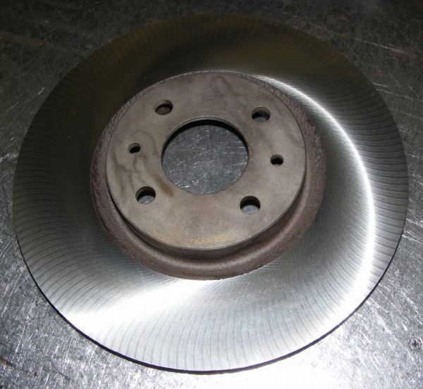

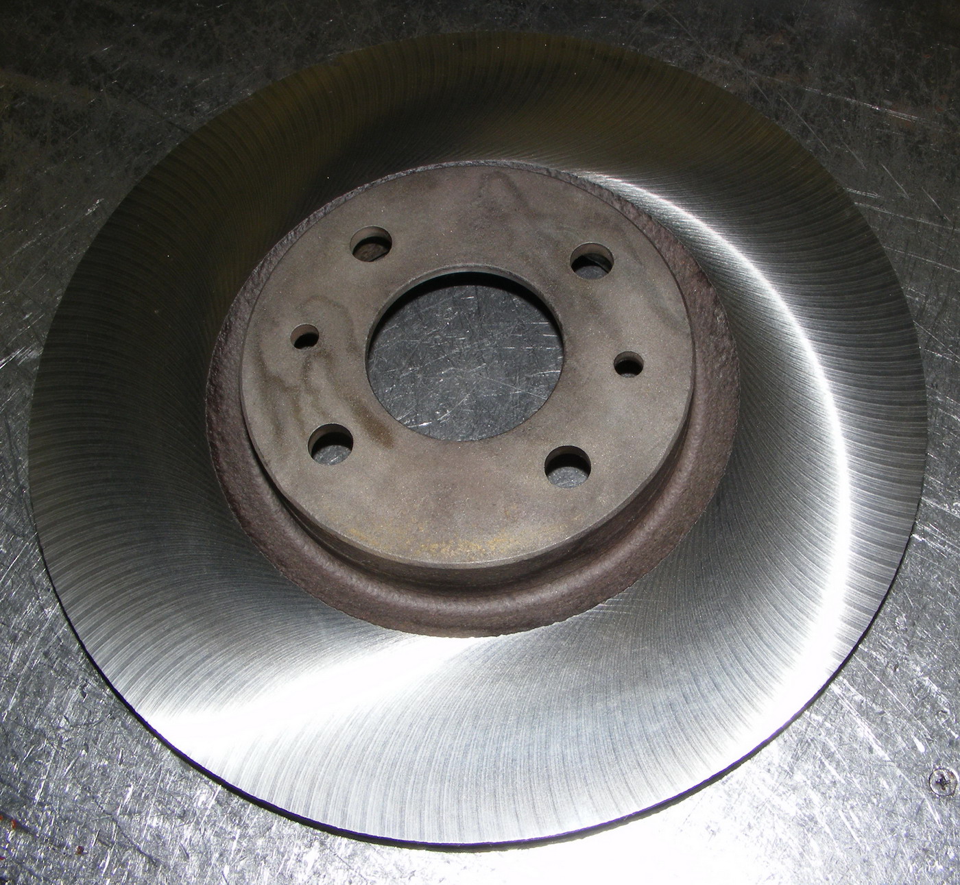

Robi się też zwykłe rzeczy takie jak np. tarcze hamulcowe - a tak to wychodzi

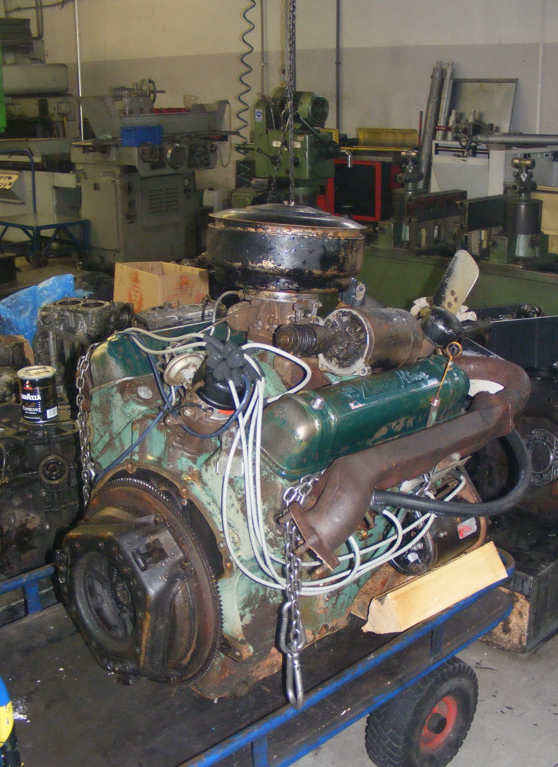

Jest również cały silnik Ford V8 - będzie regenerowany w całości a nawet odpalany u nas

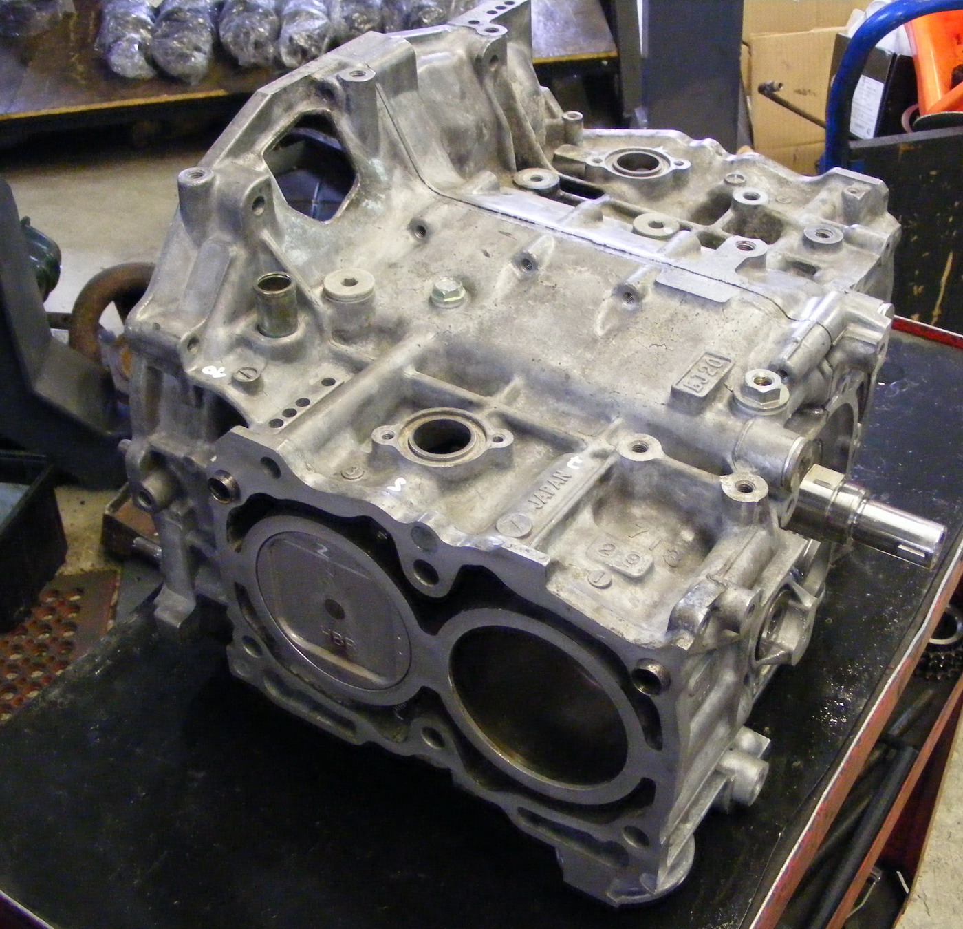

Dół Imprezy WRX zregenerowany i złożony - cywilne zastosowanie :)

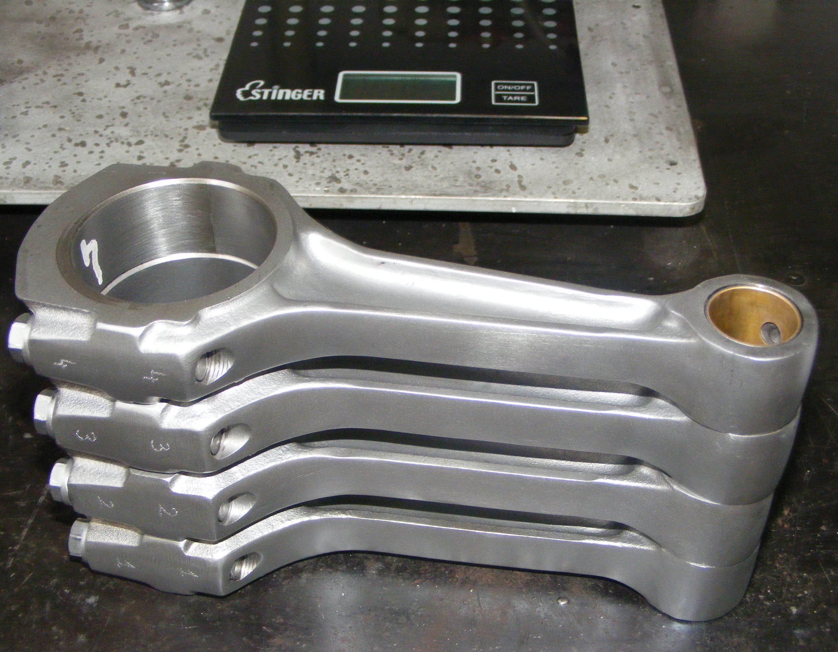

Korby Clio Williams 2.0 - odchudzone do 662g czyli 30g lżejsze niż seria i oczywiście wyważone z dokładnością do 1g

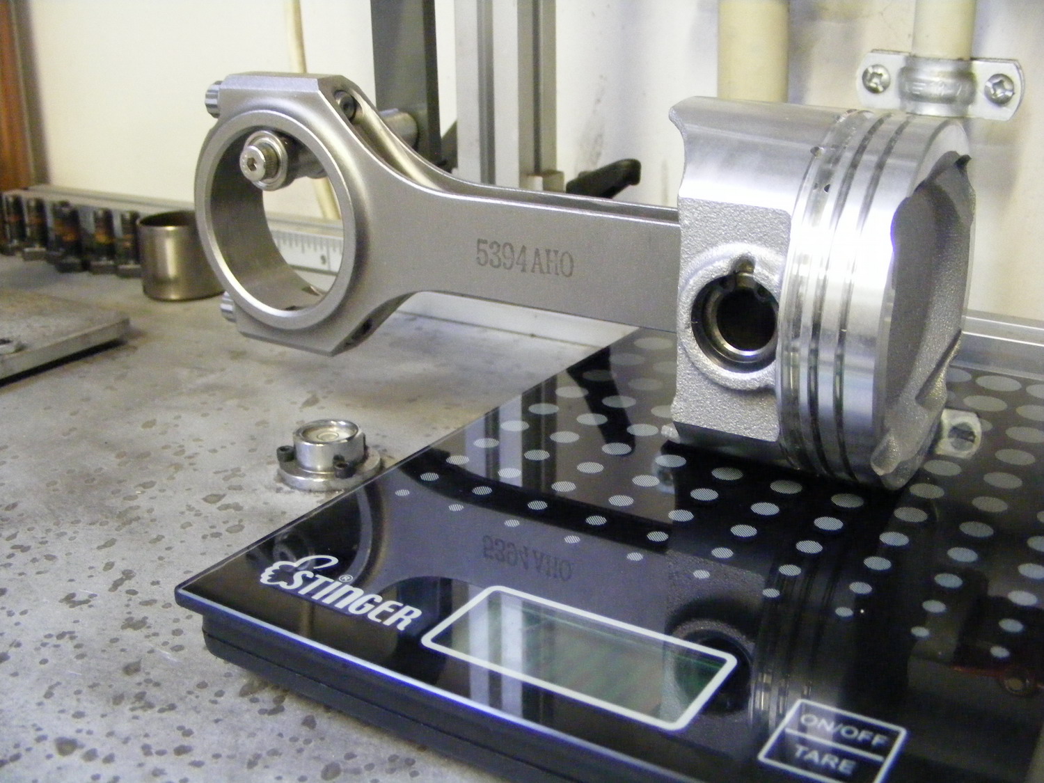

Civic 1.6 Turbo - kute korby Eagle ze śrubami ARP + nadwymiarowe tłoki odprężające z KIA :D
Przeszlifowane i wyważone dynamicznie

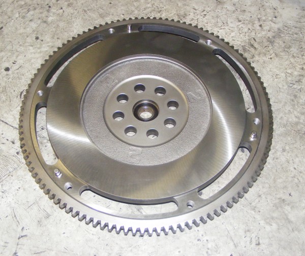

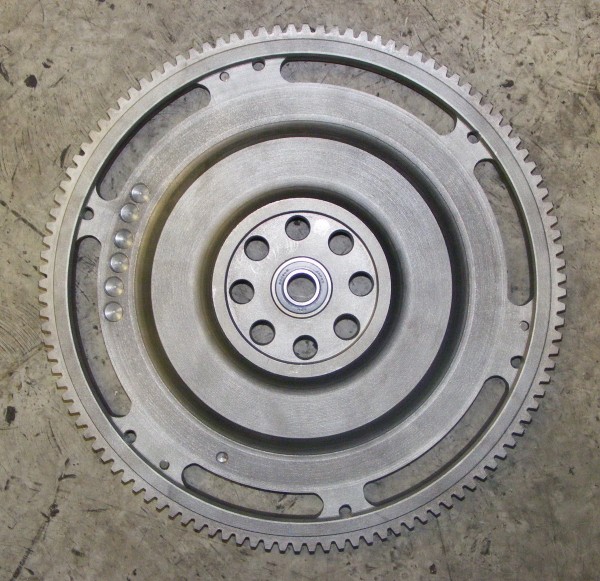

Koło zamachowe Honda Civic B18 - waga seria 7,69kg >>> 4,49kg

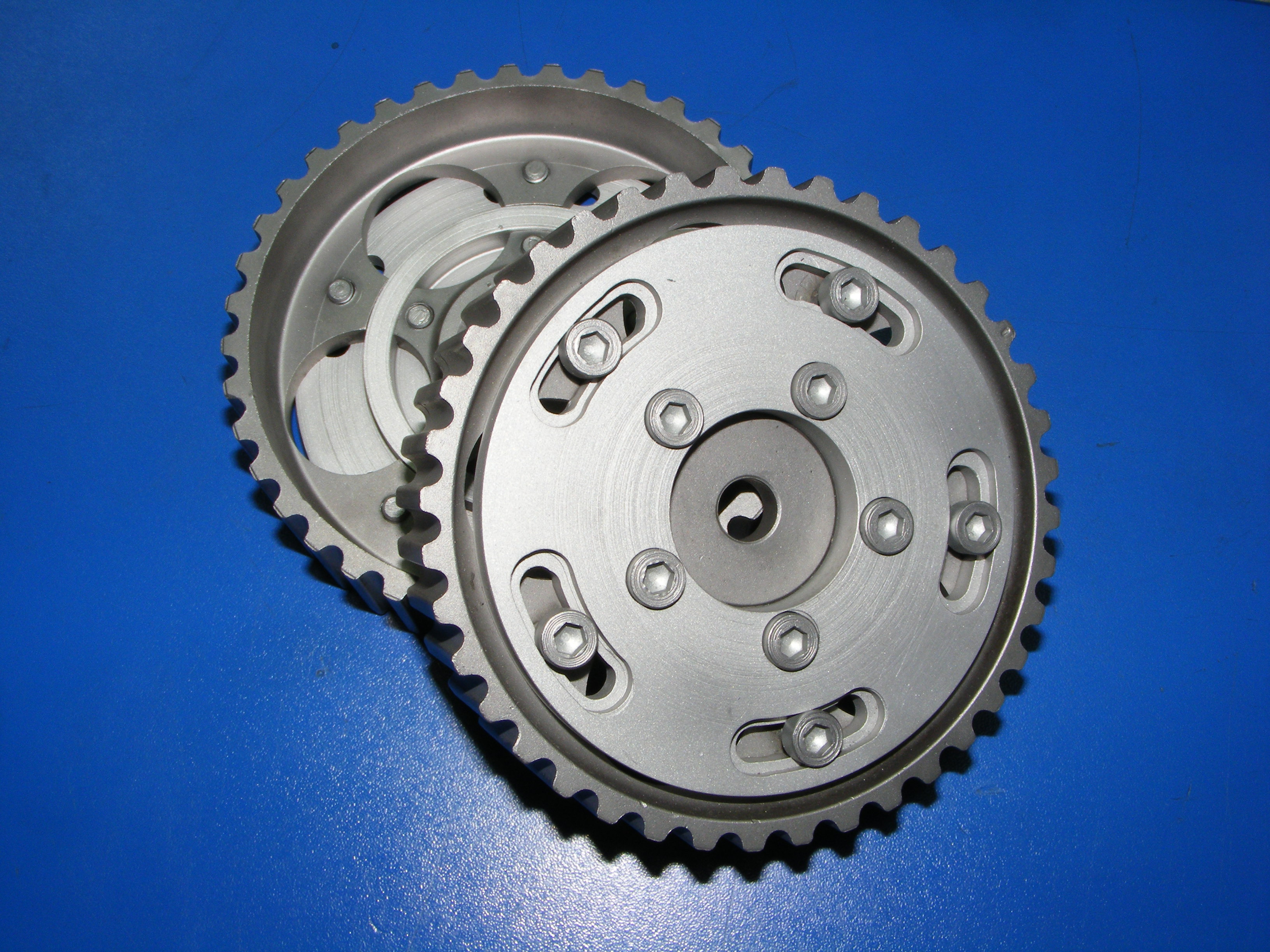

Regulowane koła rozrządu Renault Clio Williams

za mody zamachu jak na zdjeciu(max ile sie da ujac z wagi) z wywarzeniem ile sobie licza?
stef
Posty: 995
Posiadany PUG: 205mi16
Numer Gadu-gadu: 4896812
Lokalizacja: okolice Lublina
Re: DZIAK Grupa Motoryzacyjna
Post autor: stef »
jak dla Ciebie 150zł z wyważeniem
buniooo
Posty: 508
Rejestracja: 11 lut ndz, 2007 2:17 pm
Posiadany PUG: 205 Mi16, DS3
Lokalizacja: Dolny Śląsk
Post autor: buniooo »
to na wiosne sie zglosze:)
a powiedz mi ile % udalo Ci sie zebrac z ory zamachu mi16 w Twoim przypadku, i ile mozna by jeszcze zebrac:D?

Ciekawi mnie ta tarcza ? Jest ona ,,liźnięta w celu wyrównania czy jakiś inny zabieg ?

Zapewne wyrownana. Moje byly tam robione, bo mialy delikatne drgania przy dohamowaniu - zrobili i dobrze i szybko :Y

buniooo - w przypadku mi16 jest to ok. 2 kg czyli z 6,7 na 4,8 i raczej jest to graniczna wartość. Teraz robilbym to sam więc może udałoby się kap więcej. Aczkolwiek zobaczymy czy moje się nie rozpadnie :)
pug205 gti - dokładnie tak, coś na zasadzie toczenia. Z tym, że przy toczeniu w przegrzanych miejscach materiał jest utwardzony i odpycha nóż. Powierzchnia nigdy nie będzie równa, a tak robimy z większą dokładnością niż fabryka do 0,02mm.
Jeżeli dobrze kojarze to tarcze Lorda do RS6+ z lambo? Robimy też tarcze motocyklowe.
manwe dzięki za spostrzegawczość, poprawiłem już - cena również 150zł przy takim zabiegu

Dokladnie tak :Y Robota profi, zero drgan.

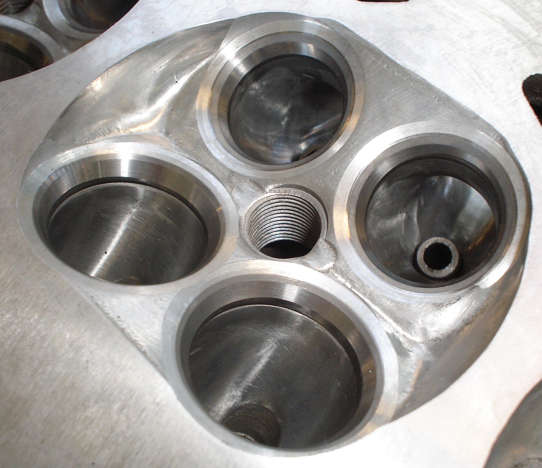

Kilka poglądowych zdjęć dot. obrabianych przez nas głowic

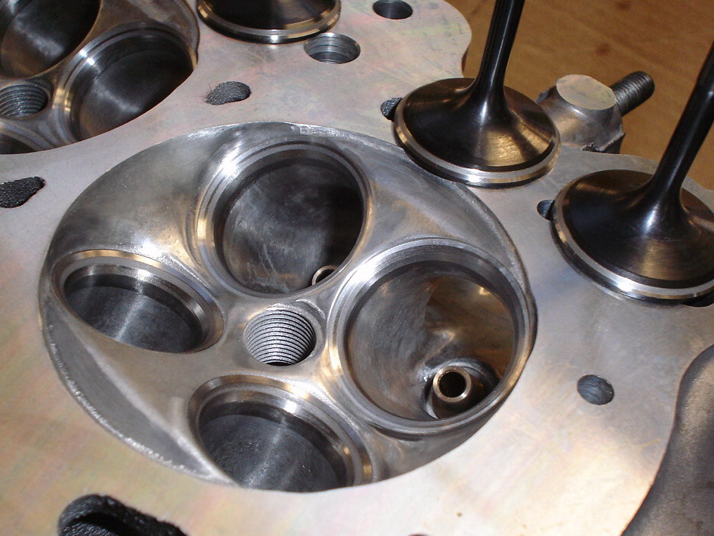

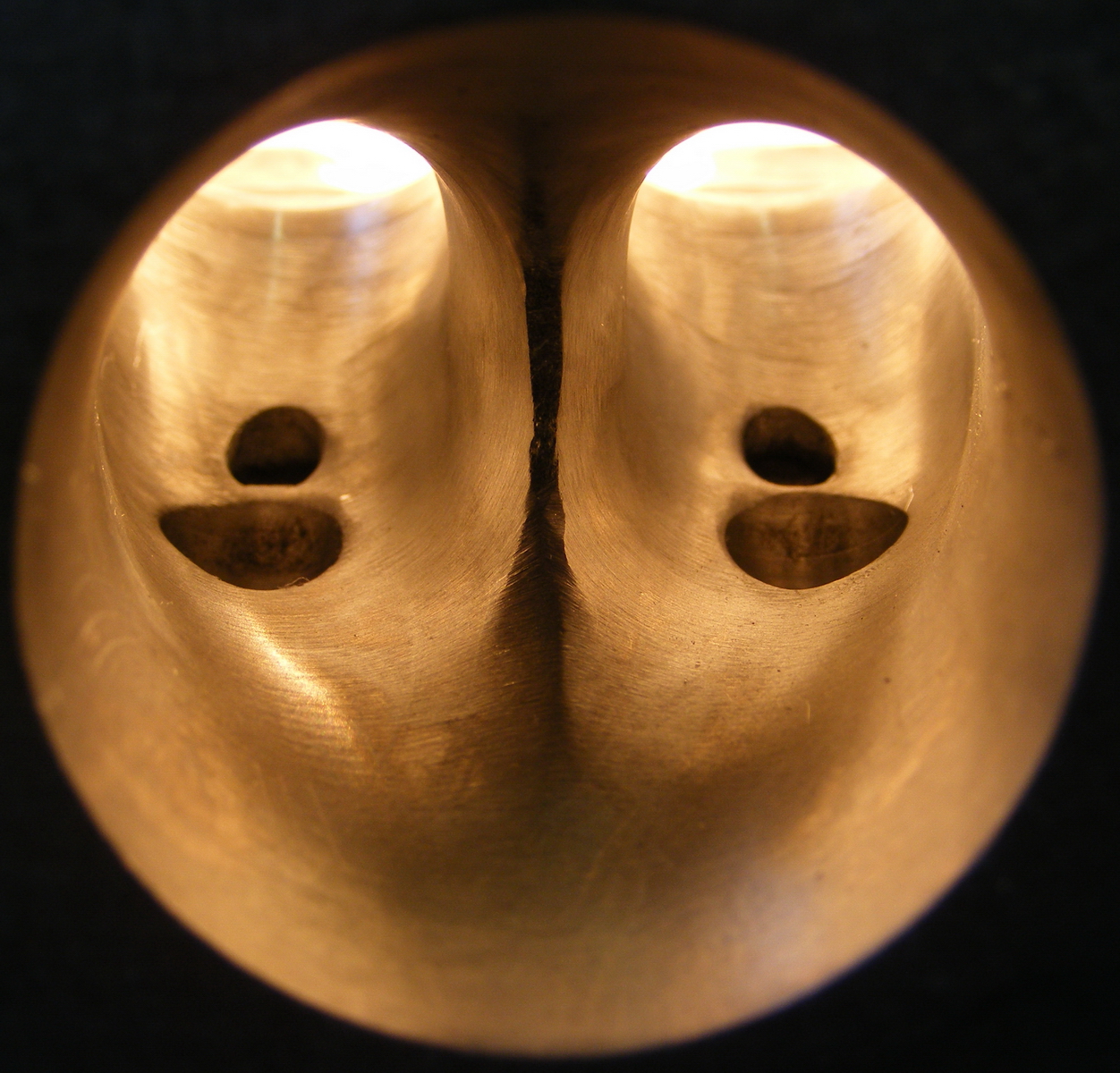

Porting - Honda Integra

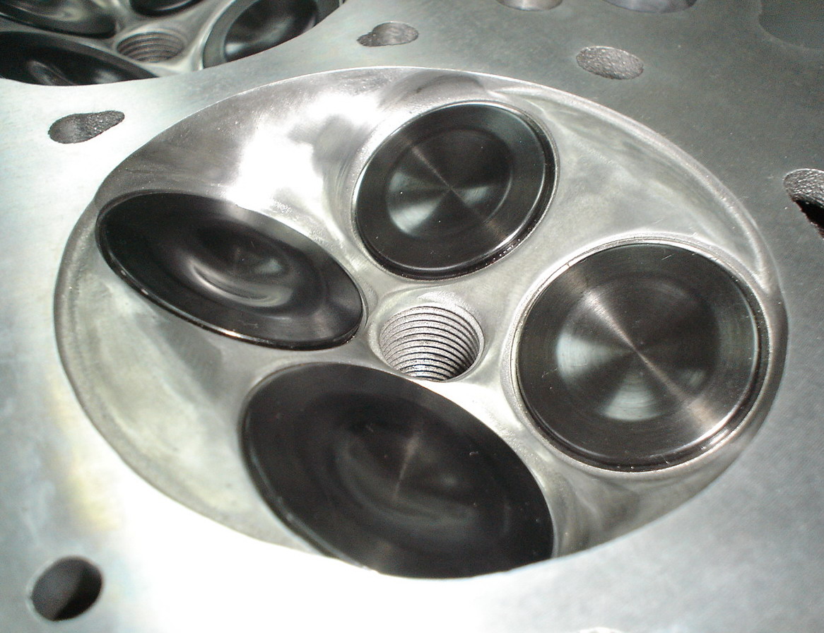

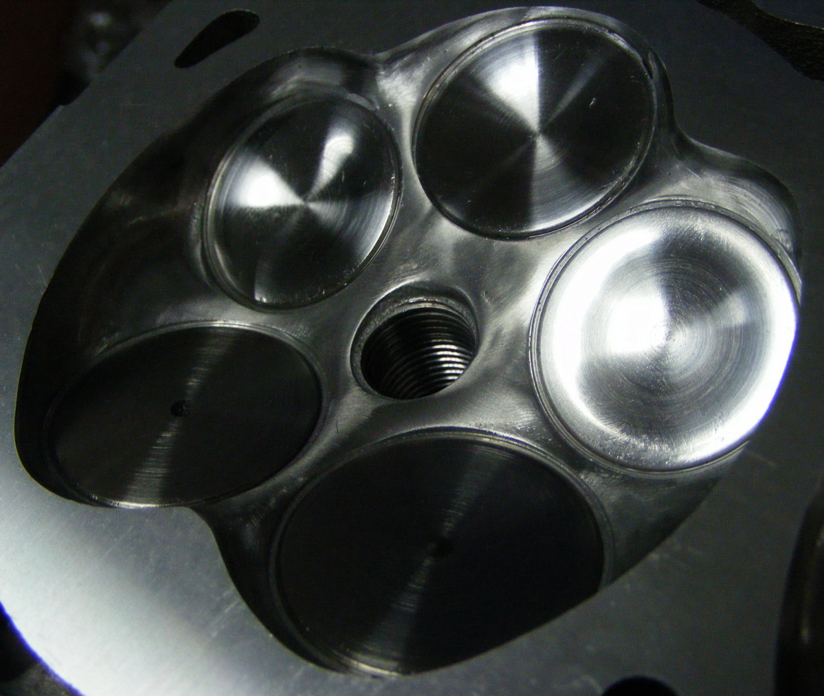

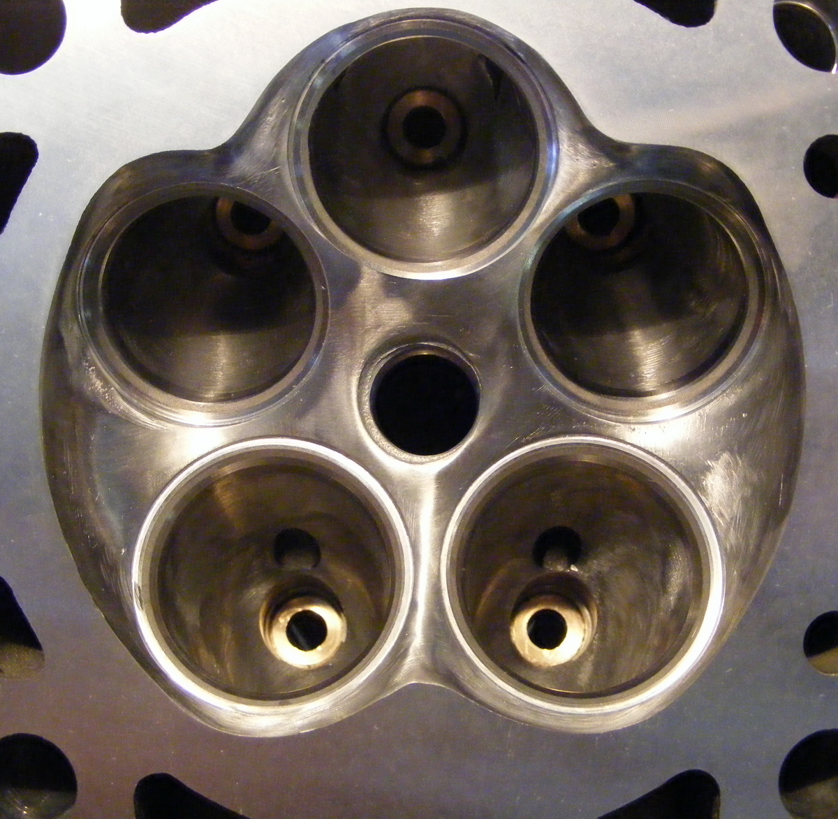

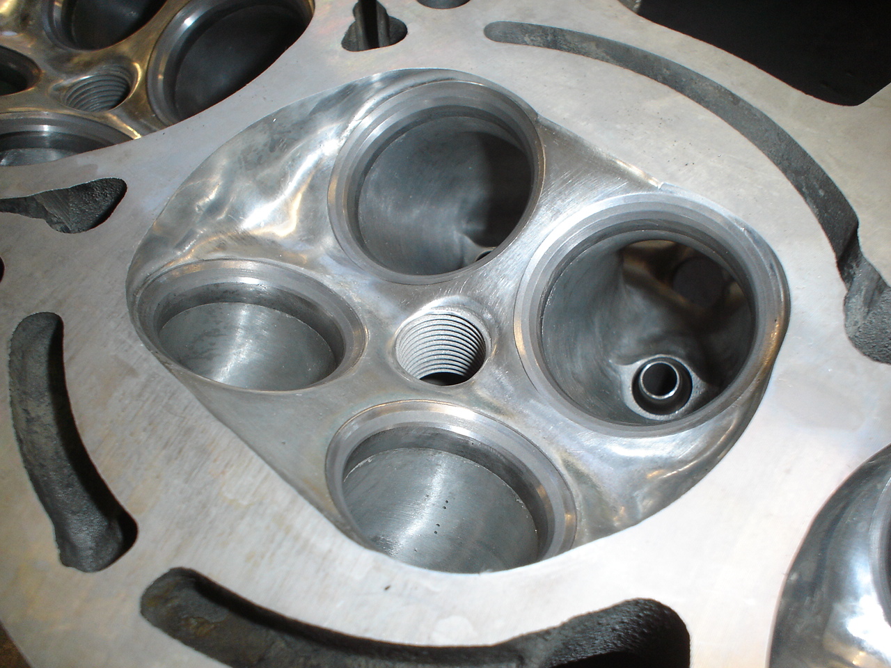

Honda Integra - na życzenie klienta wykonaliśmy doprężające komory głowicy pojemność 22ml. Napawane i odpowiednio obrobione oczywiście z wymianą wszystkich gniazd

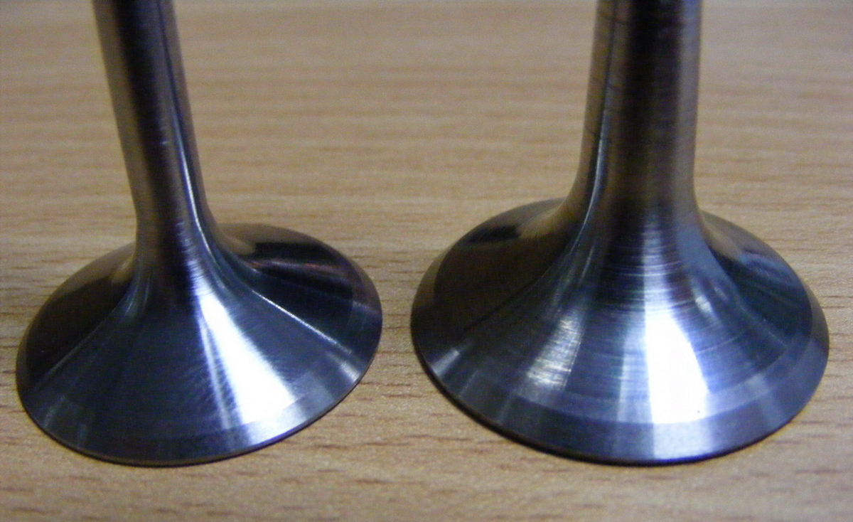

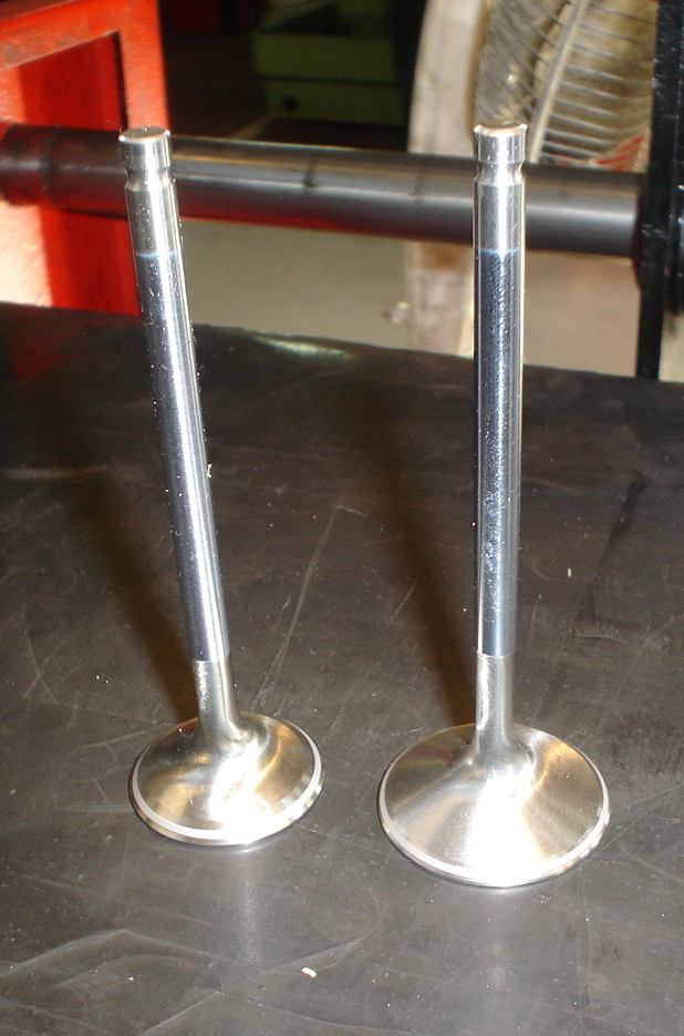

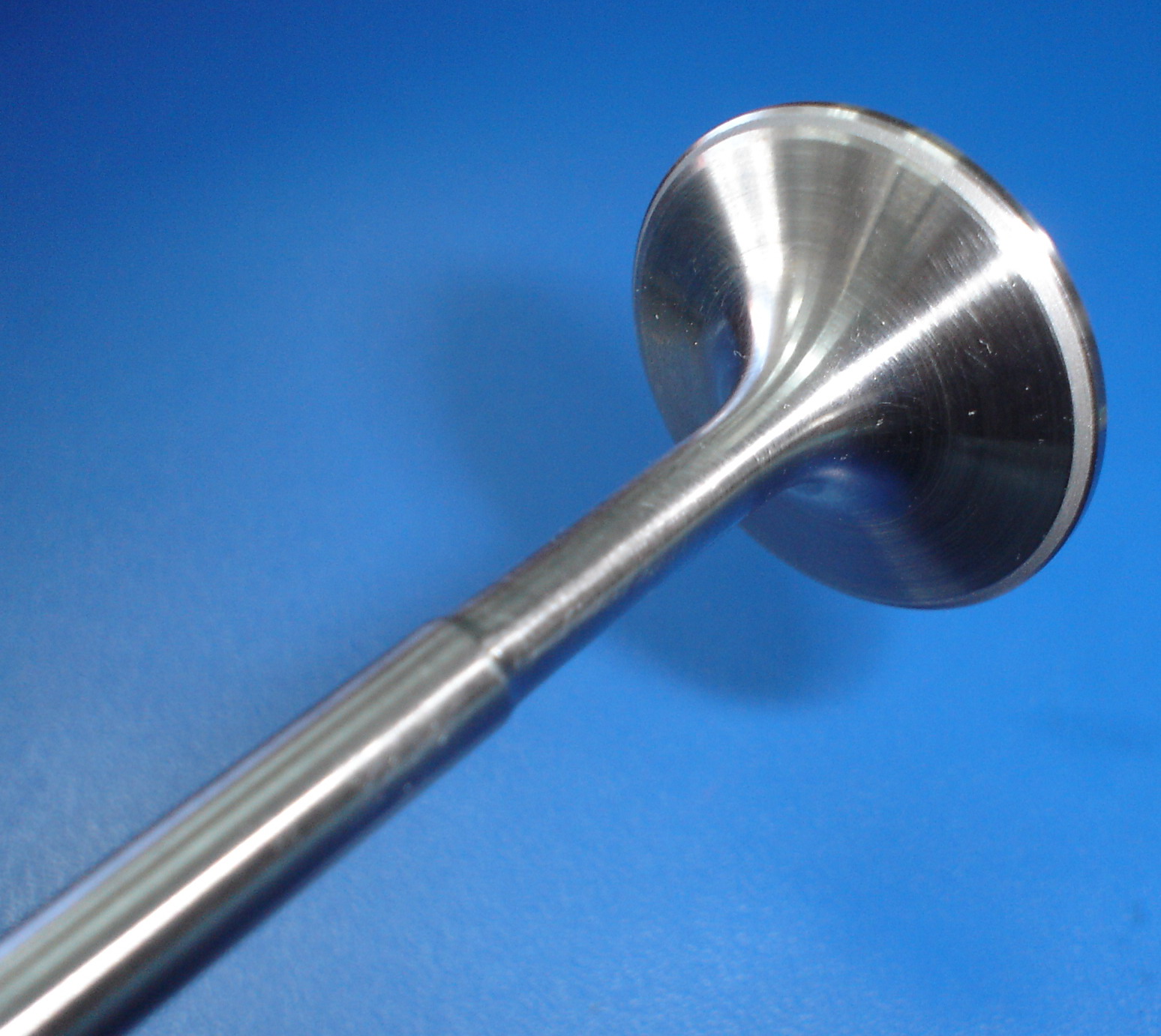

zawory po obróbce
zawory po obróbce

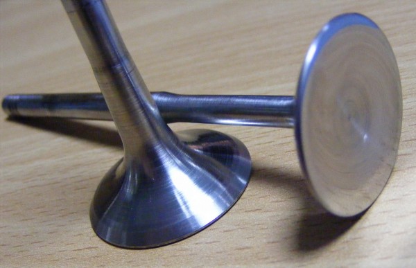

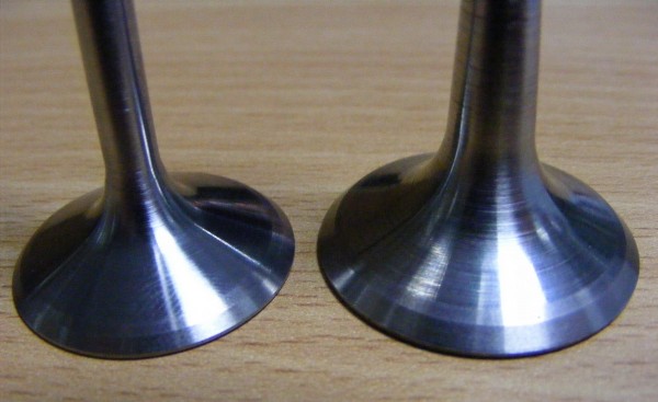

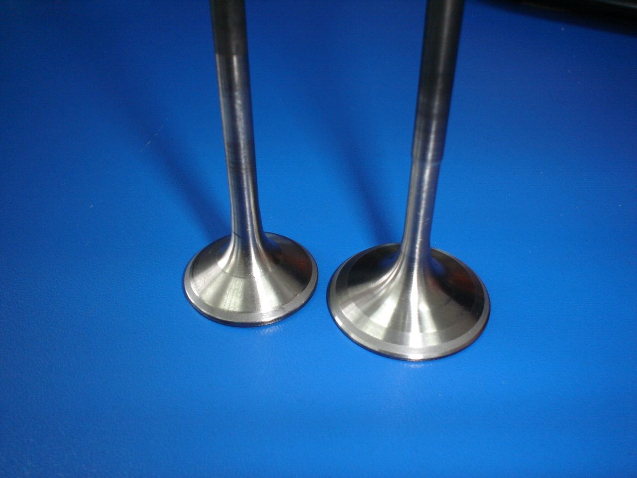

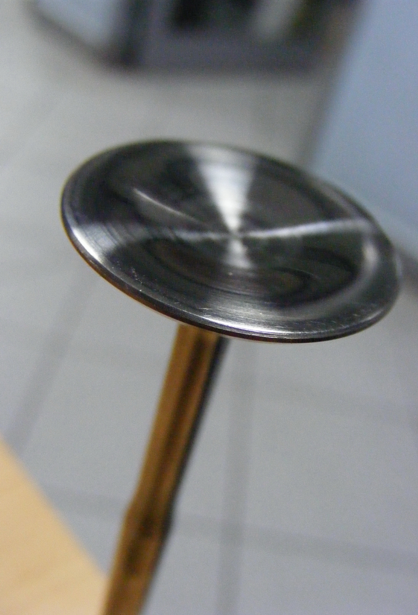

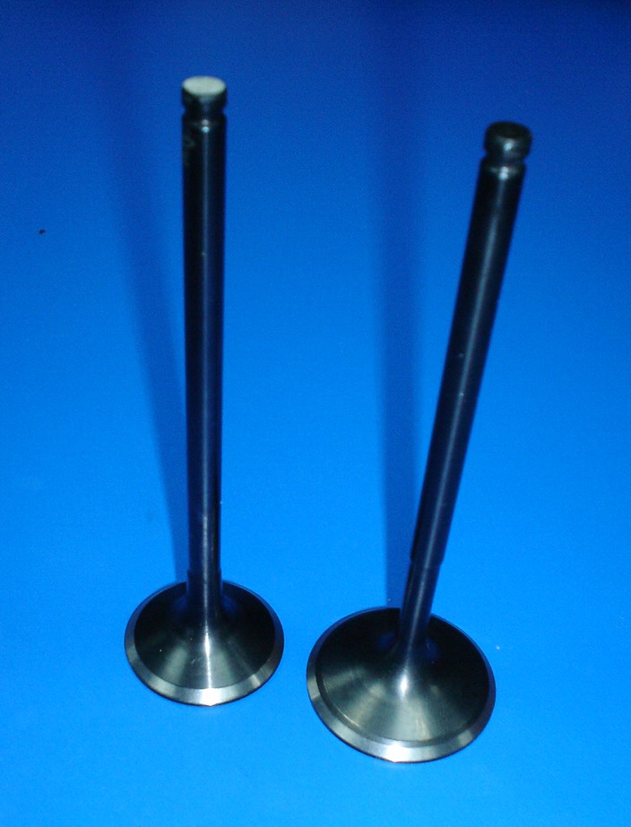

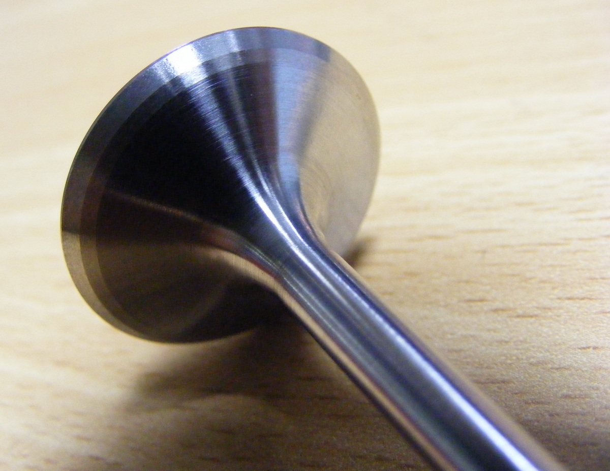

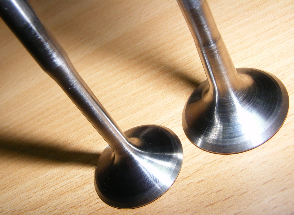

Zawór odchudzony na trzonku i z 30 stopniowym backcut'em

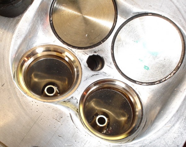

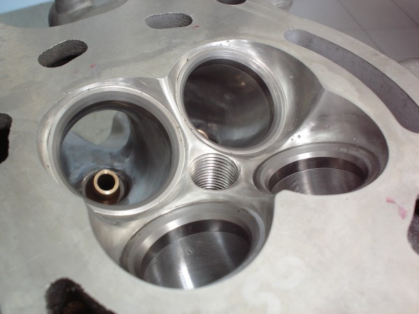

gniazda ssące rozwiercone pod zawory większa o 2mm co już widać na samych gniazdach - życzenie klienta

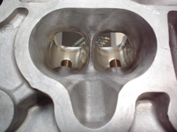

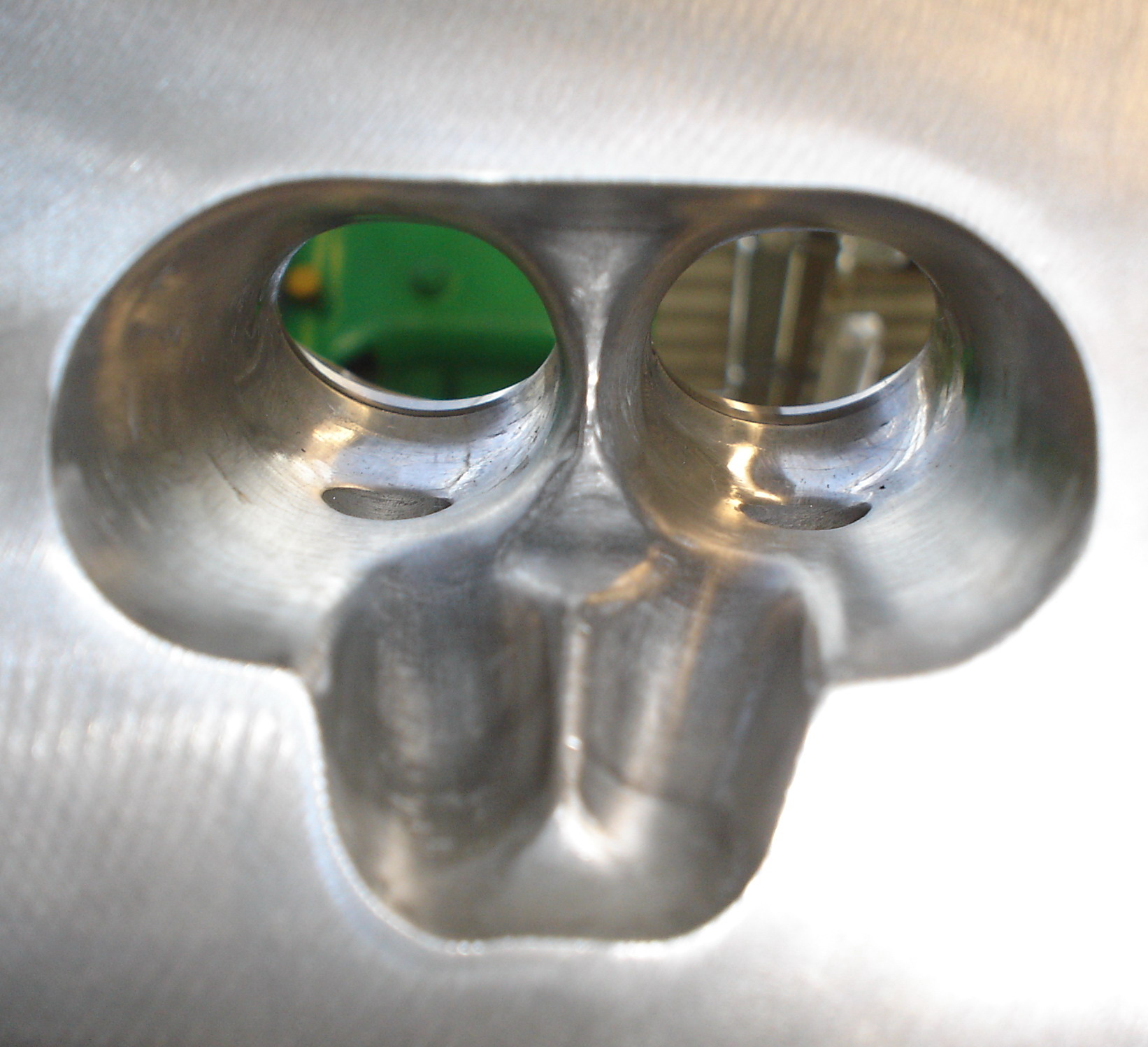

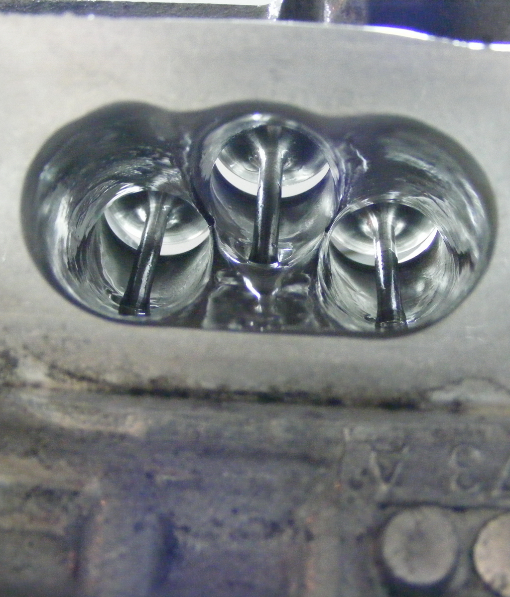

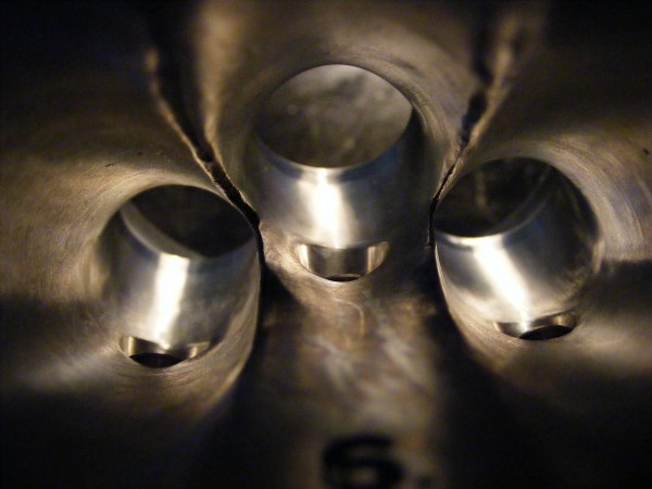

Porting kanału Opel Corsa 2.0 GSi

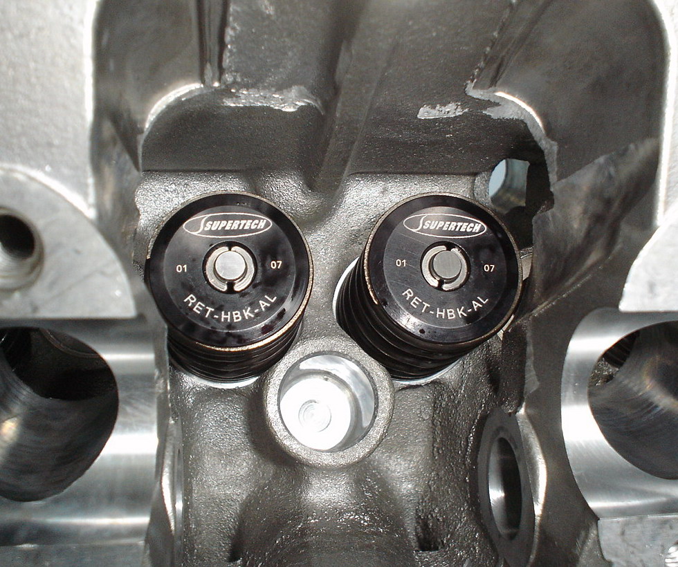

Miseczki SUPERTECH'a superlekkie
Po spięciu zaworów
Po spięciu zaworów

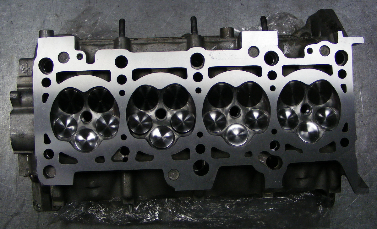

Gniazda wyfrezowane pod większe zawory na 3 kąty

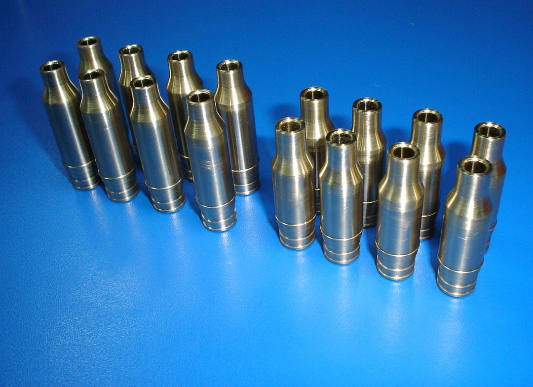

Odchudzone prowadnice - lepszy przepływ w kanałach

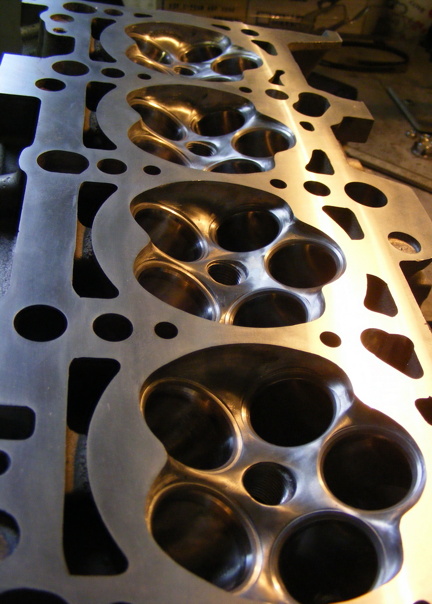

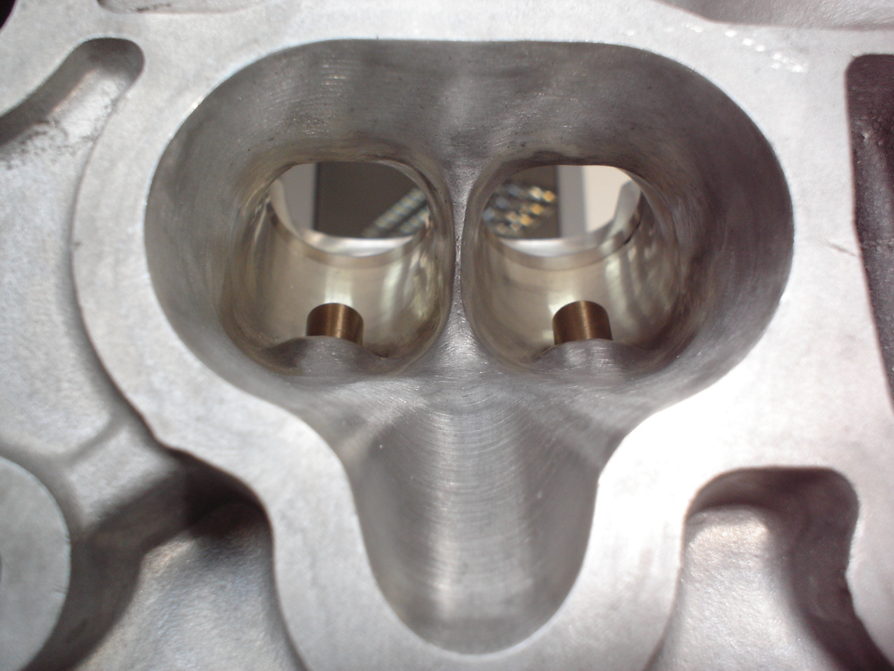

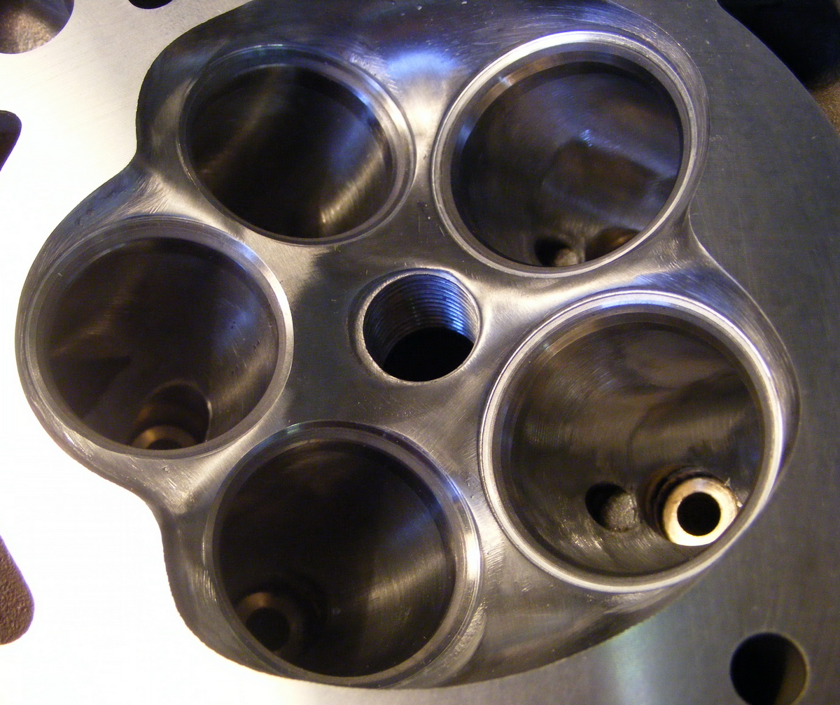

Właściciel postanowił poprawić parametry swojego silnika 1.8 20v Turbo. Zdobył głowicę z największymi kanałami o oznaczeniu AEB i oddał ją w nasze ręce. Sami oceńcie jak wyszło ...
Lord Devil
Posty: 2609
Numer Gadu-gadu: 6446898
Post autor: Lord Devil »
Hmm, silnik z VAGa, robota jak dla mnie profi, ale kierownik albo idzie bardzo GRUBO, albo nie do konca dobrze wydaje kase...

ładne kwiatki :D

w AEB zawory są chłodzone sodem jak z ich obróbką?
P205
stef
Posty: 995
Post autor: stef »
pawel pisze:w AEB zawory są chłodzone sodem jak z ich obróbką?
W wielu silnikach występują zawory chłodzone sodem ale z tego co się orientuje dotyczy to przede wszystkim zaworów wydechowych. Sód znajduje się w trzonku zaworu a tego elementu w zaworach wydechowych się nie obrabia. Więc można spokojnie powiedzieć, że taki "sodowy" zawór w obróbce nie różni się od zwykłego :)
