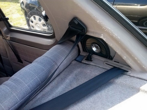

z tyłu seryjne głosniki, 130mm http://forum.peugeot205.pl/download/fil ... =44219&t=1
nie wiem ile Ohm
