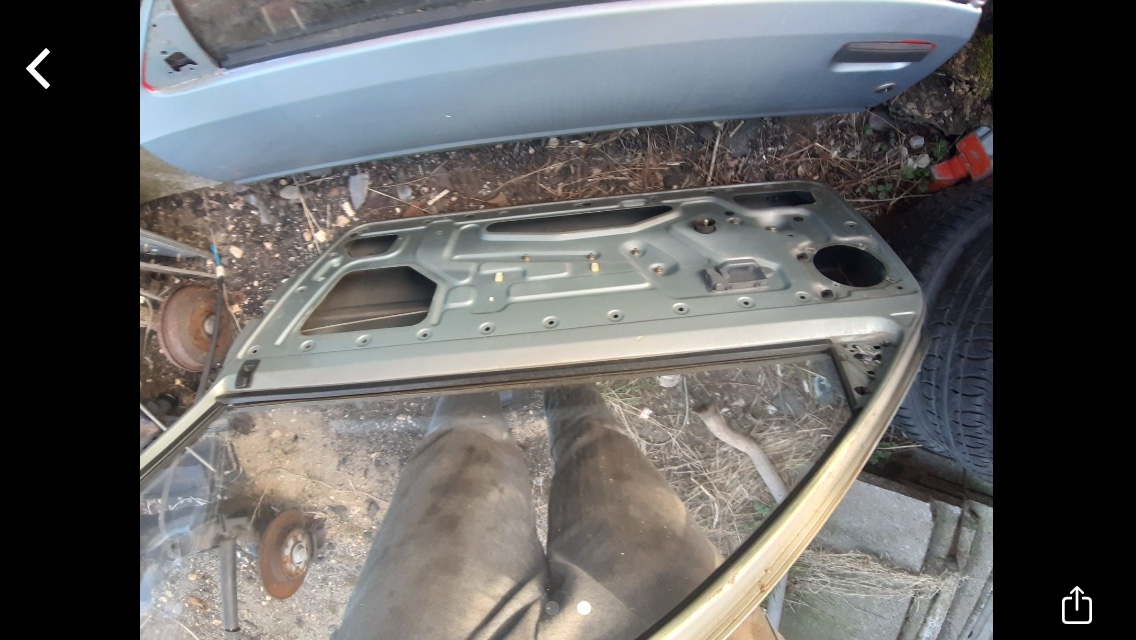

Pozwolę sobie odkopać temat.
Wygłuszenie drzwi - chcę nieco poprawić jakość dźwięku, kupiłem maty wygłuszające, będę wyklejał nimi cała blachę od wewnątrz, ale wiem, że trzeba również zakleić wszystkie otwory od części wewnętrznej. I teraz pytanie: czy wystarczy zakleić te dziury: (Zdjecie z internetu)
Czy powinienem kleić po całej powierzchni?
Mam 2m2 mat na jedne drzwi. Jeżeli mam zaklejać całość, muszę ich dokupić.
