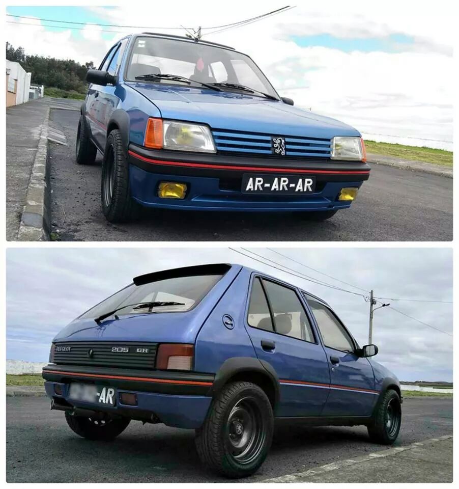

Założyłem temat ponieważ takie kółko mi się akurat podoba , gusta są różne nie wnikajmy.. proszę was jako znawców o pomoc w doborze opon by uzyskać mniej więcej efekt jak na zdjęciu poniżej :

Mi też podoba się ale wszystko trzeba robić z głową.
Posty: 5503
Re: szeroka stal do looka
Post autor: grzesiek309 » 18 paź ndz, 2015 5:12 pm
Tu wygląda to bardzo dobrze. Nie ma naciągu i koła nie wystają.
Choć moim zdaniem białe by jeszcze lepiej wyglądały 8)
