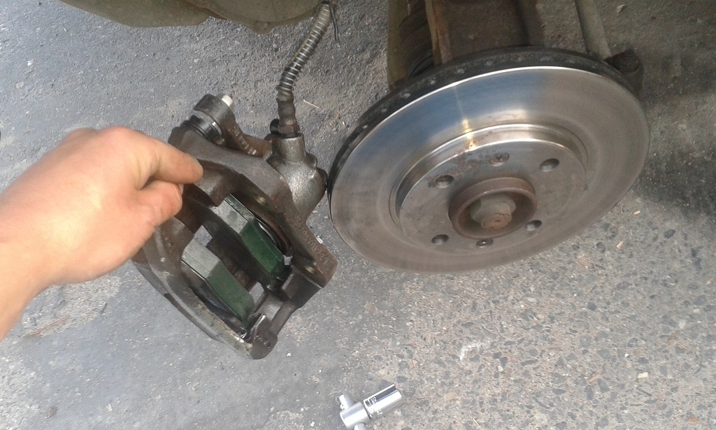

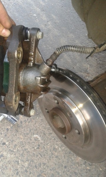

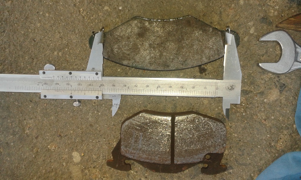

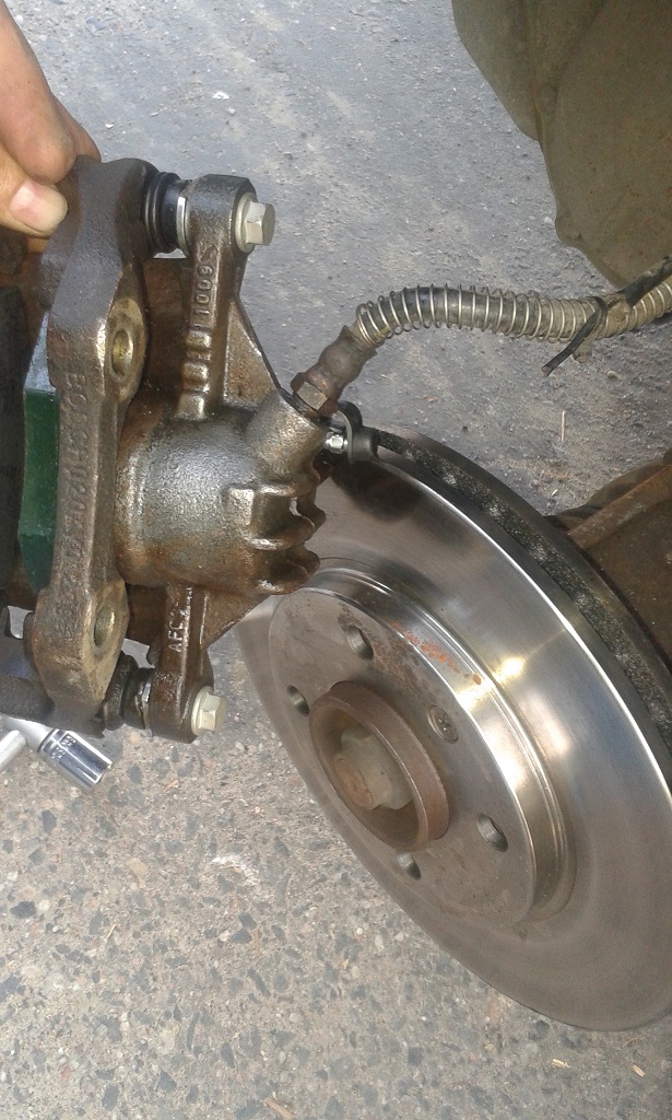

Udało mi się już dokończyć projekt, zmieniałem tarcze pełne na wentylowane.
Zaciski poszły od 206. Zaciski występują w duchy wersjach.
Zaciski pod tarczę 20,4 i tłoczek 48. Te dwa nr są wyraźnie widoczne na zaciskach.
1. Zacisk z dwoma śrubami zewnętrznymi do mocowania prowadnic (polecam nowszy model)
2. Zacisk z jedną śrubą zewnętrzną do mocowania prowadnicy (starszy model zdecydowanie słabsza konstrukcja, o wiele cisze prowadnice)
Poniżej kilka fotek z akcji.

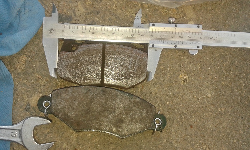

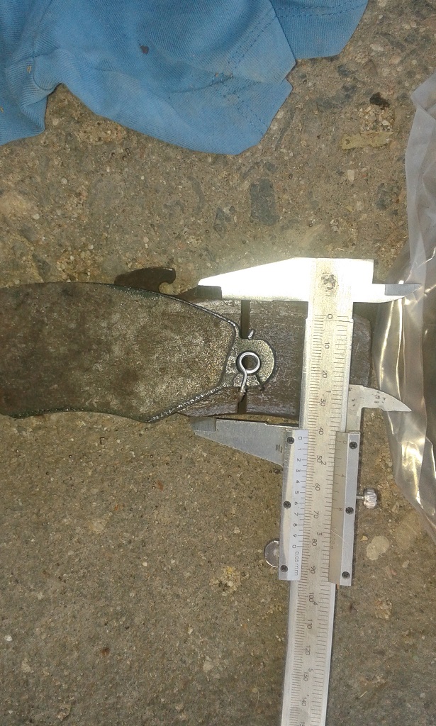

Klocki od 206 są o 1 cm dłuższe, powinno lepiej hamować. Jak na razie wszystko na dotarciu.

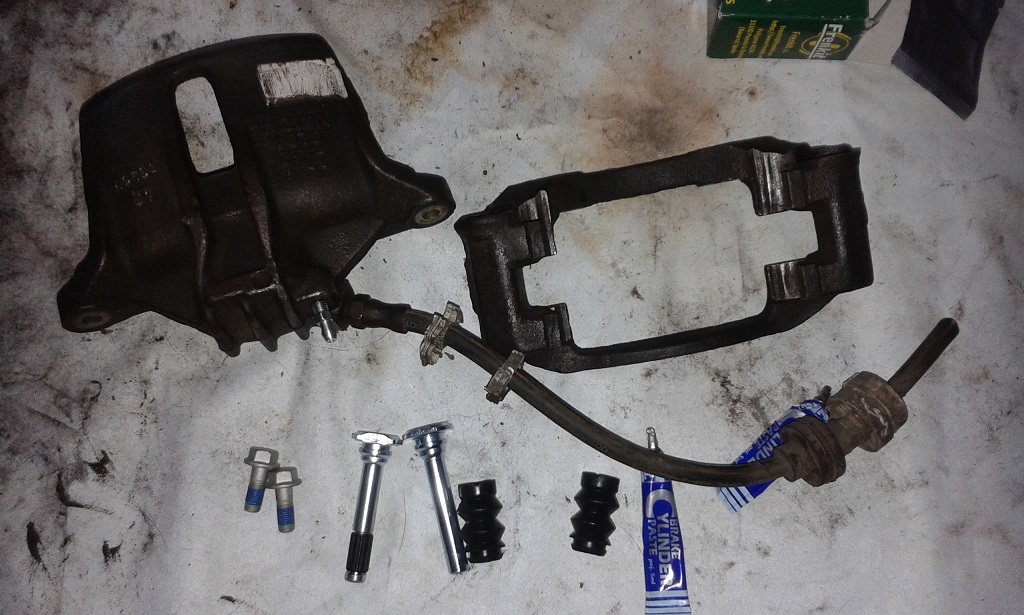

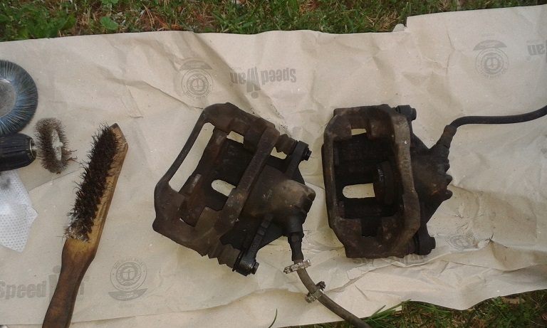

Wyczyszczone i gotowe z nowymi częściami.

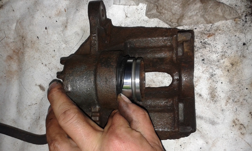

Tłoczki były bardzo ładne, to już po wstępnym czyszczeniu.

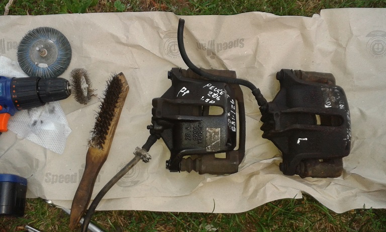

Przed czyszczeniem.
Przed czyszczeniem.
