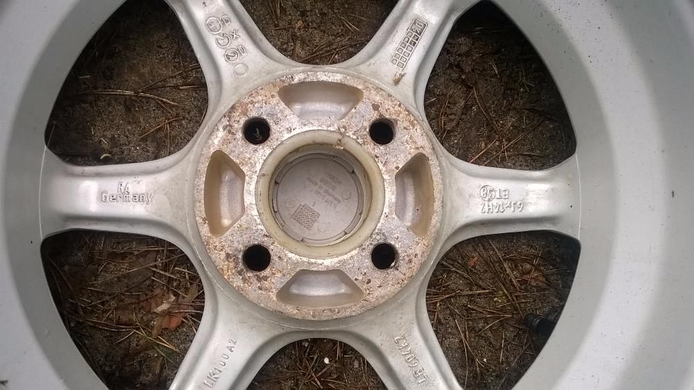

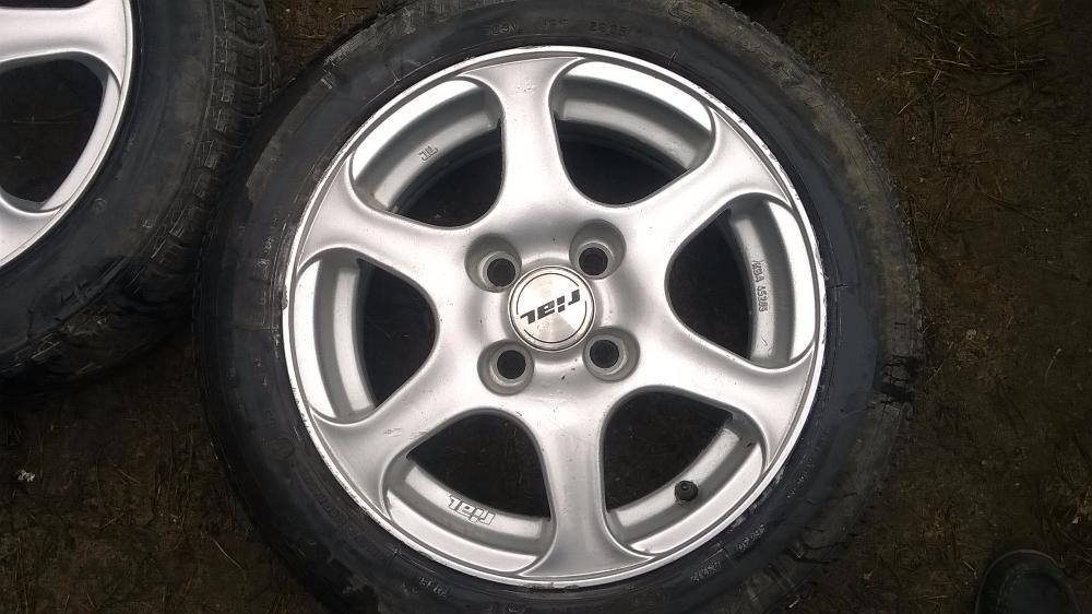

Znalazłem aluski RIAL z myślą, żeby założyć je do mojego Juniora.
Jedyne co mnie zastanawia to wymiar ET 38 - to chyba za dużo / za mało? Szczerze mówiąc nie ogarniam tych wszystkich rozmiarów kół / felg / opon i ich wzajemnych zależności :cry:
Druga sprawa, czy przypasują takie do PUGa - wiem, że to sprawa gustu, itp. Ale chętnie dowiem się, czy takie felgi to raczej fo-pa w stosunku do PUGa wg Was? ;-)

Co do wartości ET to jest bardzo proste do zrozumienia. Czym ET jest wyższe to felga jest bardziej schowana w nadkolu. W naszych autach standardowe wymiary ET to 18-22. Jest wymiar wyżyny w mm. Jak masz felgi z VW lub audi z ET 38 to aby założyć taka felgę do P205 musisz założyć dystans o grubości 15-20mm. Bez dystansu felga bedzie dotykać do nadkola lub elementów zawieszenia.
Co do wyglądu to juz kwestia gustu. Podobne felgi były montowane w P106 czy późnych wersjach RG

Chłopie, to jakieś szmelce od Audi, czy Forda. Poszukaj felg dedykowanych z odpowiednim et, otworem centrującym i z epoki.
Tyle tego krąży po Allegro i OLX, aż dziwię się że się komuś jeszcze chce bawić w kółka nie z tej bajki :)

Temat do zamknięcia, będę starał się znaleźć felgi dopasowane rozmiarami, żeby nie stosować żadnych pierścieni, nakładek, itp.
Wygląd to rzecz gustu, ale przy tych felgach właśnie też miałem wątpliwości co do wyglądu dopasowanego do PUGa. Stąd ten temat ;-)
