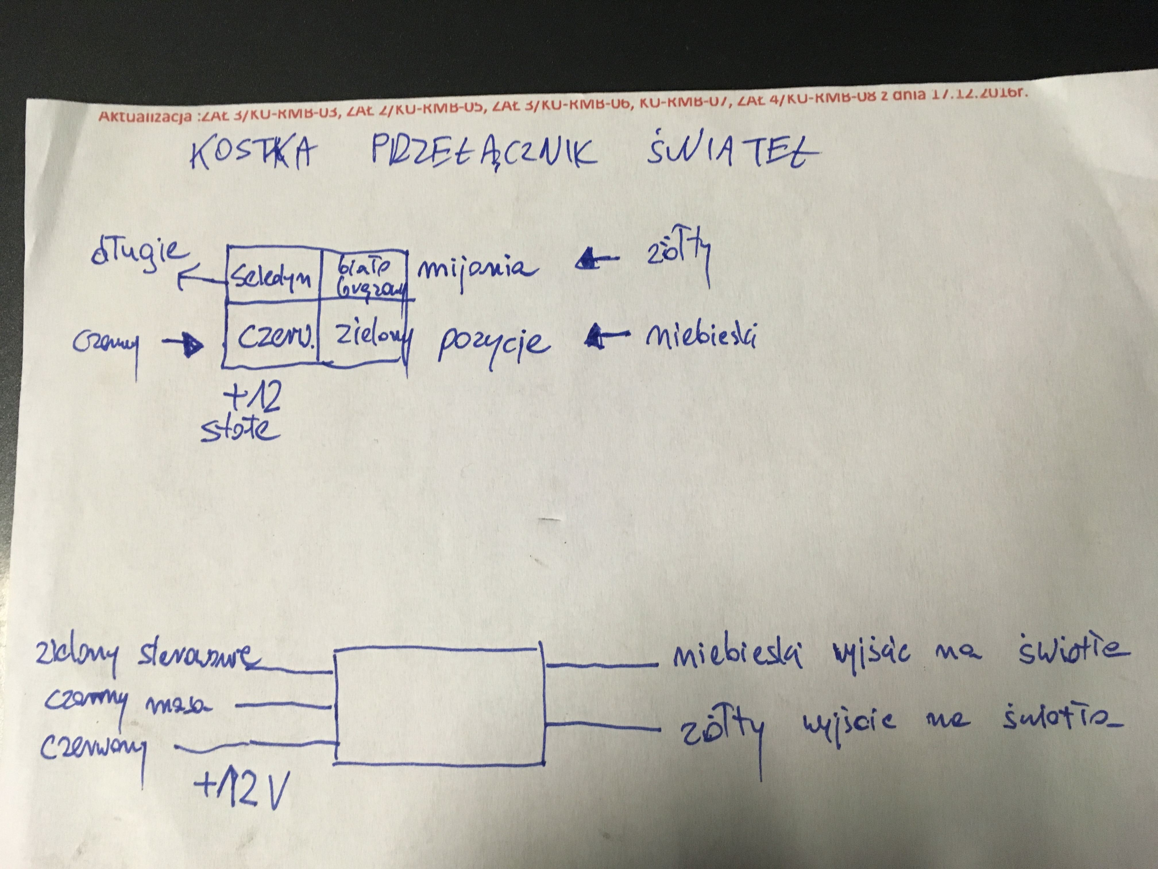

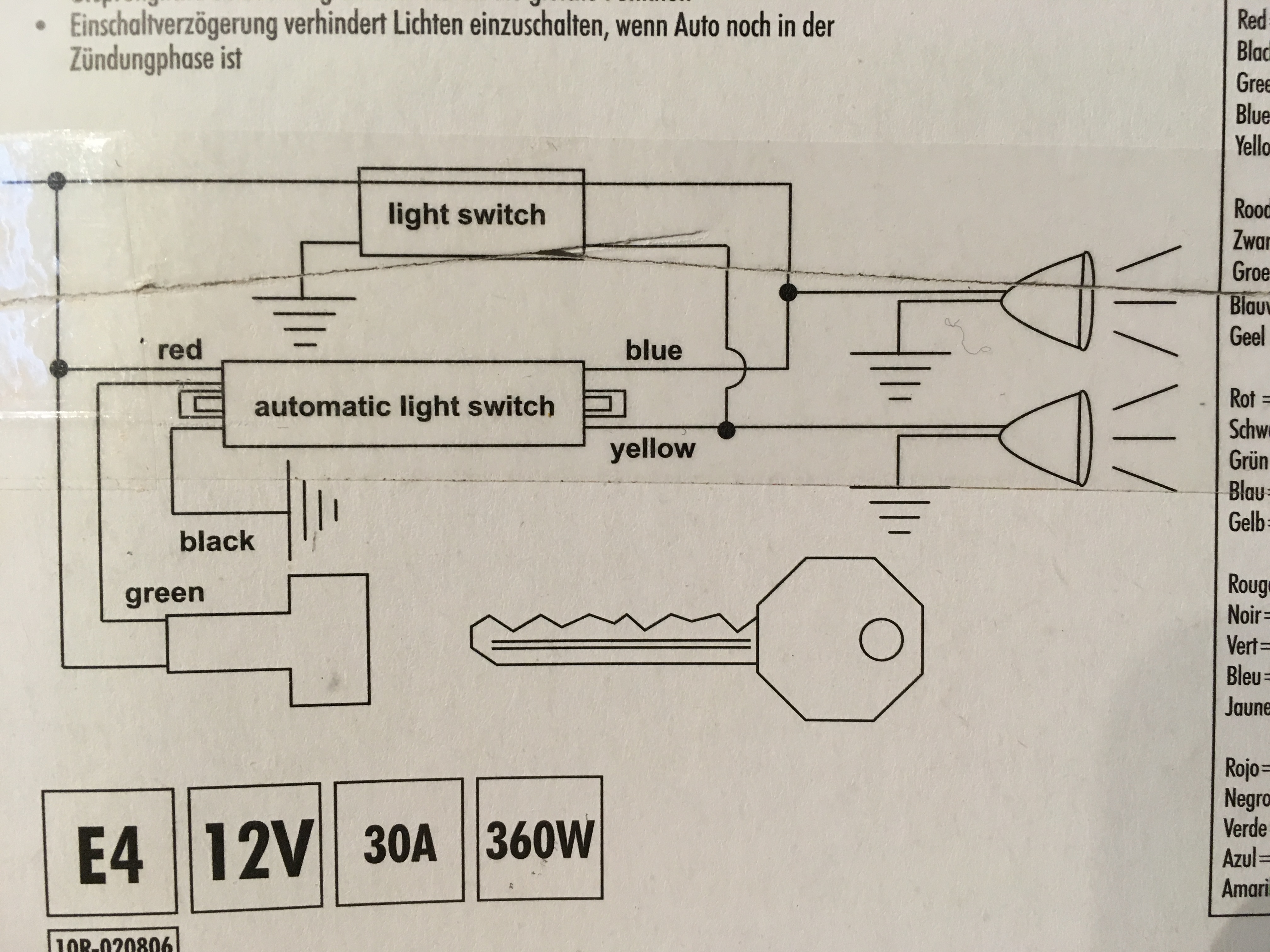

Schemat Postępowania.
- ściągamy plastik pod skrzynkę bezpieczników
- odkręcamy dolną obudowę kolumny kierowniczej ( 4 śrubki)

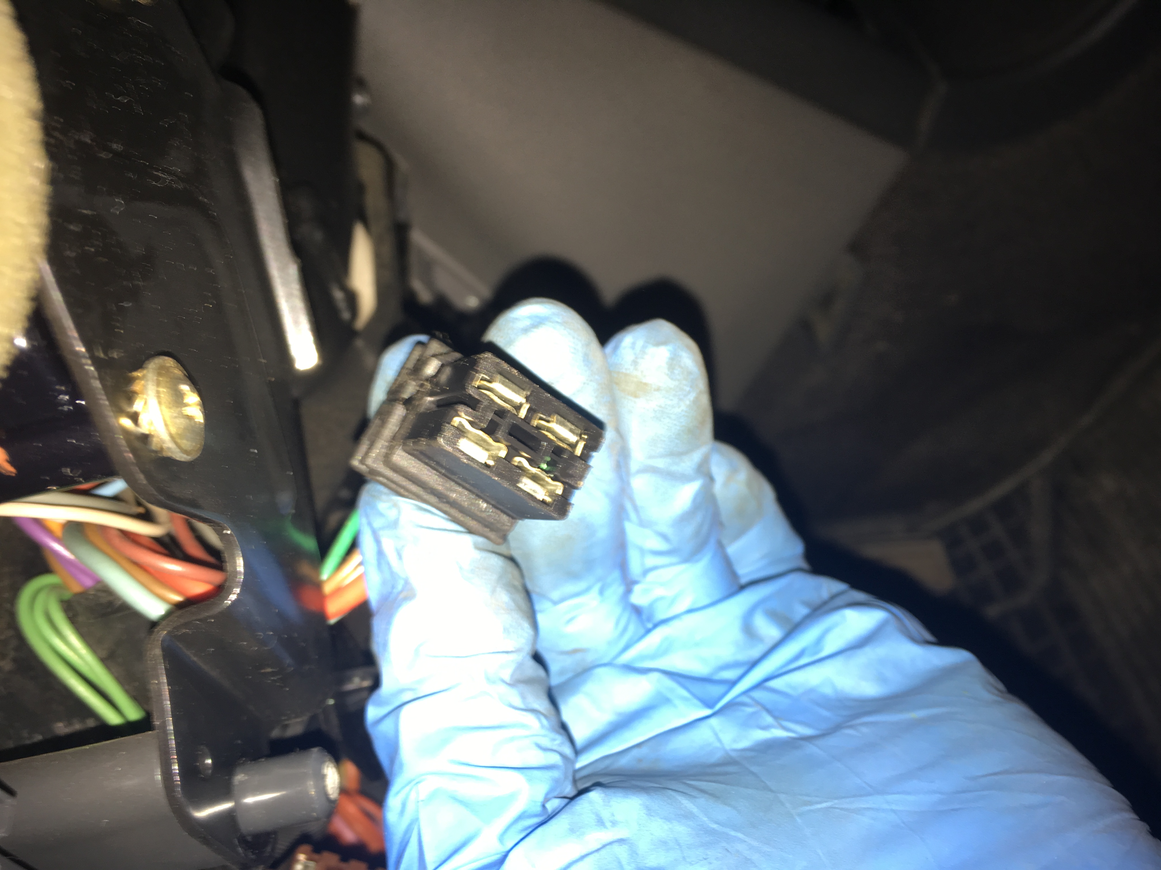

- widoczny jest przełącznik od kierunkowskazów i świateł
- wyciągamy wtyczkę 4 pinową w przełacznika.
- do kostki podłaczmy się do kabla czerwonego - stałe 12V
- biało brązowy to światła mijania po przełączniku - podłaczamy przewód wyjściowy z automatu świateł
- zielony to światła pozycyjne po przełaczniku - podłaczamy przewód wyjściowy z automatu świateł
- kabel sterowania automatem czyli inaczej napięcie po przekręceniu stacyjki możemy podłaczyć do kostki przy radiu. ( radio włacza się automatycznie przy przekręceniu zapłonu)
Zdjęcia i schemat podłaczenia na zdjęciach wraz z kolorami kabli i funkcją.
Ten automat jest o tyle fajny że uruchamia światła po 10 sekendach od właczenia zapłonu i uruchomieniu silnika.
Miłego korzystania :)
