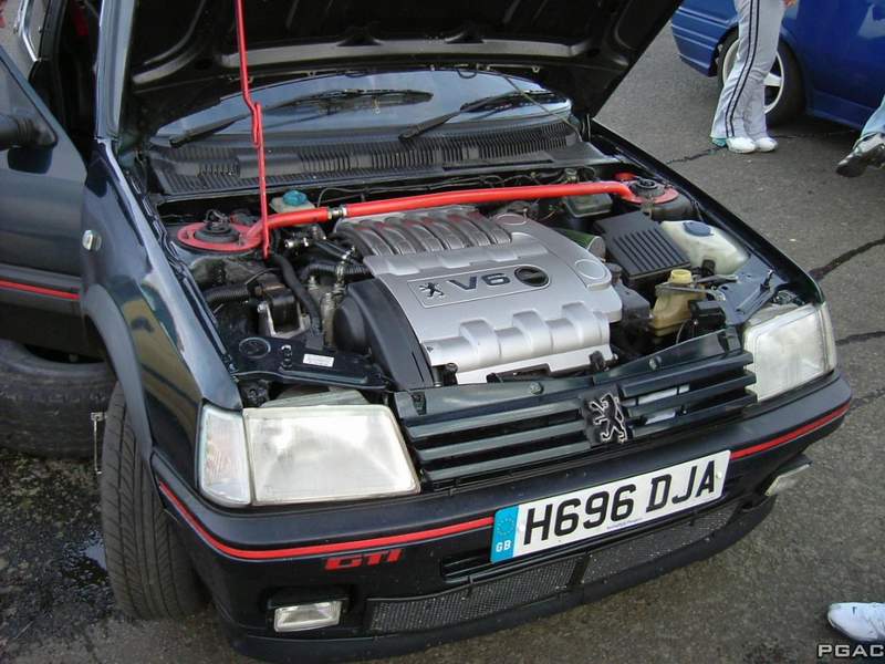

A jednak sie da i to bez wiekszego ciecia!
http://petrahilgert.it4us.nl/gallery/vi ... 5v6&page=1

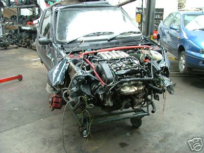

Tja... ja takie cuda mam na dysku:
Szkoda samochodu no nie?
ladny no nie?
ladny no nie?
a tak po "stracie kontroli" :(

Sam się zastanawiałem, po zobaczeniu filmiku od Szwedów jak 205 gania z V6 pod maską. Chciałem do CTi z automatyczną skrzynią biegów. Z wielu powodów nie da rady. Skrzynia od 406,407,607 nie wejdzie a od 205 jest za słaba i nie przeniesie takiego momentu, no może kilka razy :P .
Pomysł się przerodził aby włożyć kloca do GRIFFE, w końcu to piękny dźwięk V6 i do tego 50ps więcej jak mig, dokładnie zgłębiłem temat we Francji i omało co bym nie popełnił tego błędu. Kończy się na tym, że aby to latało, trzeba poza tysiącem drobnych rzeczy, pomijając oczywiście wrzucenie silnika, podłączenie skrzyni, dorabianie sprzęgła, wydechu, mocowania, poduszek, cięcia i powiększania komory,... wzmacniać podłużnice, adoptować zawieszenie z 405T16 i robic prawie półklatke na silnik i mocować to do budy to już jest OK, buda przestaje się rozłazić i można się bawić, ale we Francji, Niemczech, Skandynawii ogólnie rzecz biorąc tam gdzie drogi są równe jak stół, w Polsce no cóż... Zakładamy silnik turbo i mamy ponad 200ps :D

Hilgert twierdzi że prowadzi się dobrze - ale fakt tam są drogi jak stół :)
