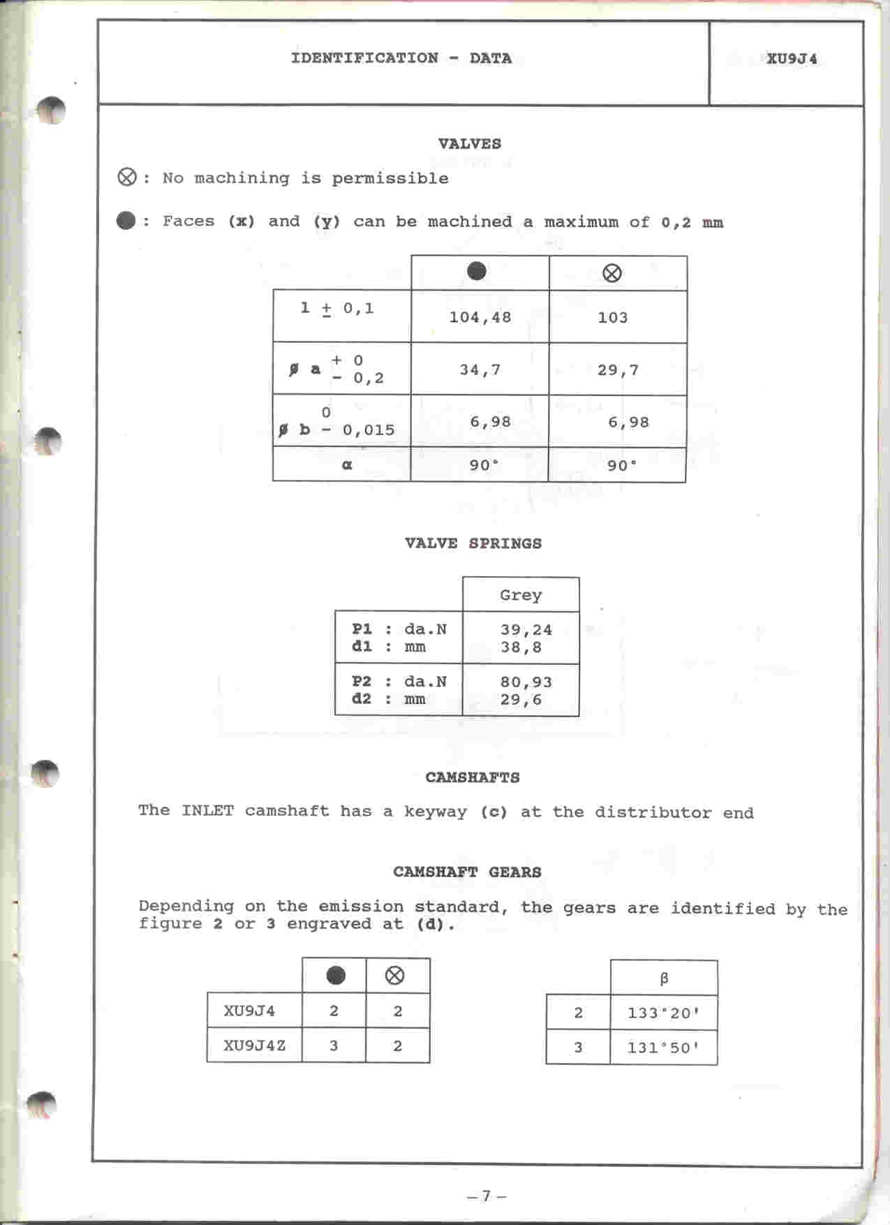

Hmmm dziwne rzeczy prawisz bo Peugeot twierdzi ze na ssacym w D6C ma byc 2.stef pisze: Jakby tak zamienic kolo to ktos sobie tylko niezle spieprzy!!! Bo zamiast 3 nalezy wlozyc 4 a nie 2!
Ponizej dowod:

DOBRA! Chyba prawda lezy posrodku! Wyglada na to ze w D6C byly stosowane kola nr 2 i 2 oraz 4 i 2, a w DFW 3 i 2.
More info - here you go - it is taken over here that the best combination on a D6C is #4 inlet and #2 exhaust.
At seems that the earlier engines has a #4 on inlet but later it changed to #2.
#2 - 114 deg.
#3 - 111 deg.
#4 - 108 deg.
