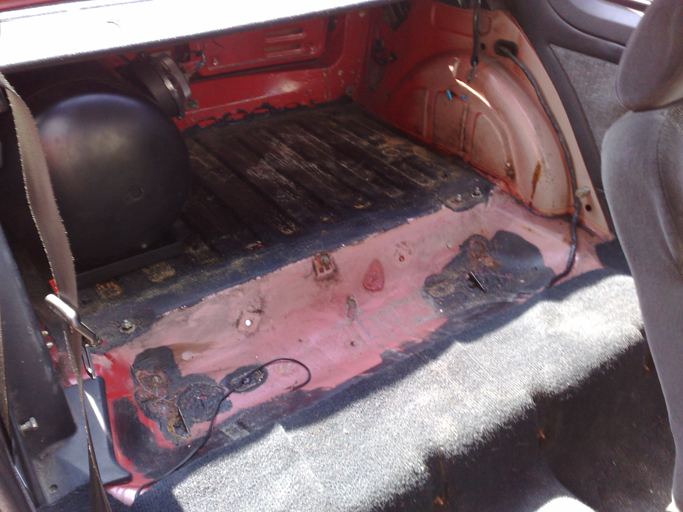

No klucze miałem dobre, firmy Facom. Ale śruby i tak objechałem, teraz wiertarka i do dzieła, szczotka druciana i WD40 nic nie dały, Zostały mi trzy śruby, Jedna w fotelu pasażera i dwa w fotelu kierowcy. Za to rozebrałem wszystko w bagażniku i cały tył, Wszystko tam jest zgrzybiałe, z tylnych siedzeń zdjąłem pokrowce i wyprałem, Nawet gąbka jest zgrzybiała. Wyciągnąłem wszystkie "szmaciane" elementy, Nowe sam dorobię z czerwonej wykładziny. Zostało wyjąć te fotele i rozebrać plastiki. Miałem w planach kupić czerwoną wykładzinę no ale nie mam kasy, wiec zostaje czarna. Pewnie powodem tego brzydkiego zapachy w aucie były te wszystkie grzyby i pleśń, pozbędę się ego a przy okazji zakonserwuję podłogę i będzie pachniało

Ja sobie też wsadzę imbusy, takie z wysoką główką, i z głębokim frezem na klucz, żeby już nigdy nie objechało
W niedzielę reszta, Wezmę się za fotelel i plastiki. W planach mam też włożenie pod plastiki takiej cienkiej gąbki bo te plastiki trzeszczą jak cholera, jeszcze przy tym zawieszeniu które mam to już w ogolę, skok amorka to jakieś 3 cm...
może będzie lepiej...zobaczymy.
