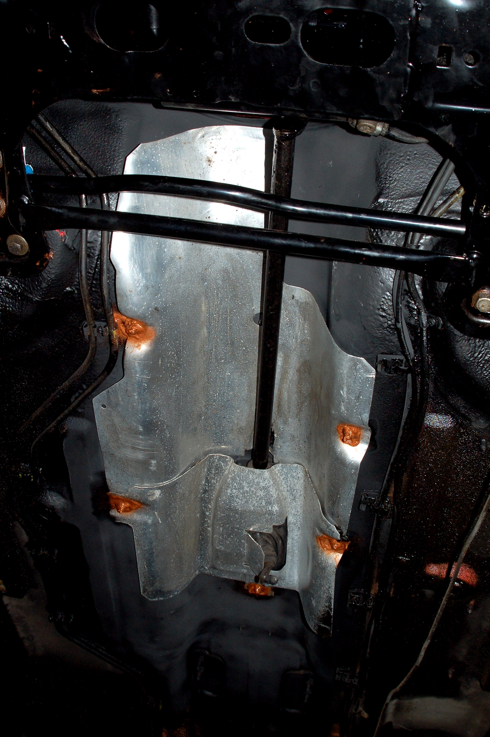

Wczoraj kolejny etap prac.
Tym razem zabezpieczone podwozie i dolna część grodzi komory silnika, jak również dolne partie podłużnic i przedni pas. Wszystko trójwarstwową powłoką - produkt firmy NOVOL. Zostały mi jeszcze do zrobienia nadkola.
Dodatkowo wypiaskowany został blok silnika, przygotowany do malowania. Nie omieszkałem też zająć się wyczyszczeniem głowicy przed oddaniem jej do obróbki.

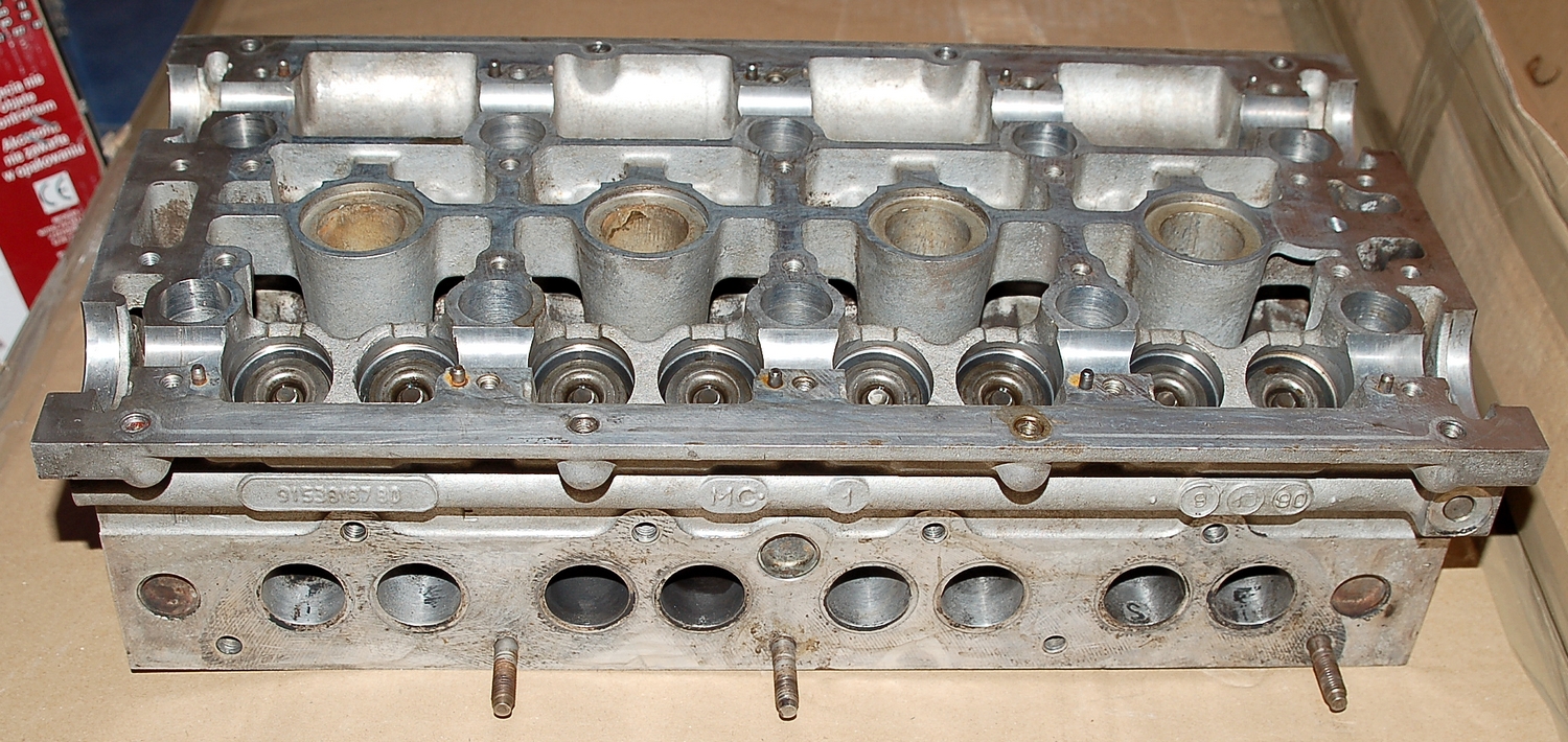

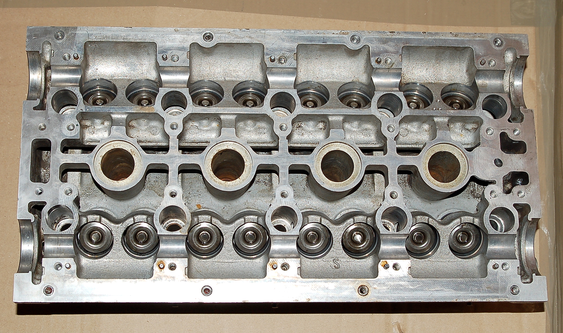

Dodatkowo odebrałem blok silnika z piaskowania, umyłem go po swojemu i pomalowałem na srebrno farbą silikonową, specjalną do silników. Niestety nie zrobiłem zdjęć po pomalowaniu - zwyczajnie zapomniałem, ale nadrobię to jak blok wróci od spasowania panewek i wału.
Kolejna sprawa to przygotowanie głowicy do montażu. Po umyciu odebrałem ją z planowania, zapięte zostały zawory po uprzednim dotarciu ich gniazd.
Teraz jeszcze delikatna obróbka kanałów, popychacze i będzie gotowa.
Umyłem też miskę olejową - teraz to nie powstrzymałbym się by z niej jeść 8)7

Długo nic nie pisałem, bo i za wiele niestety się nie działo, ale ostatnio udało mi się troszkę pogrzebać.
Przez ostatni czas udało się dać wał do szlifu i spasowania z panewkami głównymi, wyhonować tuleje, zakupić panewki korobowodowe, pierścienie ( Goetze ), tak więc prace idą w dobrym kierunku.
Pompę oleju oraz pompę wody daję od CTI, bo są niemal nowe, idzie też nowy łańcuszek napędzający pompę oleju.
Musze w tym tygodniu jeszcze kupić siemring na wał korbowy oraz termostat i będzie już niemal komplet rzeczy do złożenia silnika.
Na uprzednio zakonserwowaną część podwozia założyłem umyte aluminiowe osłony termiczne, zamocowałem przewody paliwowe, przykręciłem górne poduszki silnika.
Zamontowałem również zespół pedałów i serwo, które oczywiście zostały odświeżone, pomalowane. Do kompletu pójdzie niemal nowa pompa hamulcowa z 406, która już zaprzyjaźniła się z umytym zbiorniczkiem płynu.
Zabezpieczyłem też antykorozyjnie przedni pas pod chłodnicą.
A te tłuste plamy na podwoziu, to efekt cieknącego silnika 8V, lało się z niego jak z rynny. Puki co zabezpieczyłem antykorozyjnie tę część podwozia, która jest pod termicznymi osłonami, resztę będę robił później.
Na razie to tyle, ciąg dalszy nastąpi ...
