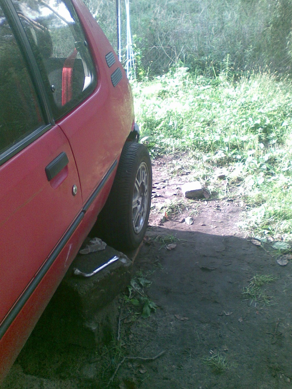

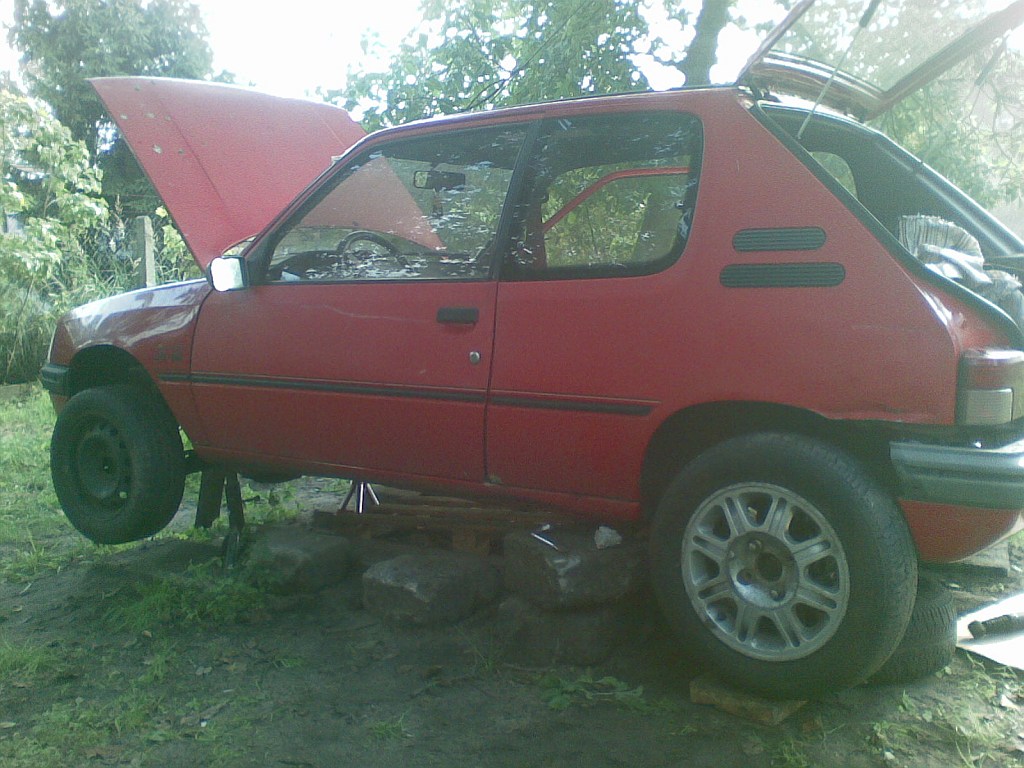

Proba modyfikacji baku wypadla calkiem pomyslnie. Ale zeby zrobic to dobrze musze wyjac bak. Nastapi to pewnie w najblizszej przyszlosci.
Powstal pomysl na wariant C
W rure belki zostanie wstawiony i przyspawany czop . Do niego bedzie przyspawany odcinek rury z plaskownikiem na koncu ktory bedzie mocowal wahacz. Drugi koniec wahacza rowniez bedzie zamocowany plaskownikiem. Tyle ze bedzie on przyspawany prostopadle do fabrycznej rury blizej jej srodka. Reszte mozna zobaczyc 8) Kiepska jakosc ale pstrykalem tym co bylo pod reka akurat.
Spowoduje to wprawdzie zwiekszenie rozstawu osi, ale to tylko zaleta.
Zwiekszy sie rowniez rozstaw kol i chyba bedzie ciezko zeby auto bylo sleeperem z wystajacymi ponad 5 cm kolami :twisted:

Moralez, pogódź się z tym, że to nie będzie sleeper, tylko dragster :evil:

Dzis zostala wyjeta belka w celu przerobienia jej. Zadziwiajaco latwo udalo sie rowniez wyjac bak paliwa, oczywiscie po to by go przerobic.
Jeszcze w tym roku trzeba zakonserwowac kilkanacie ognisk korozji pod bagaznikiem i nad zbiornikiem.
