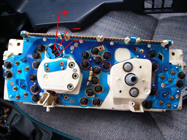

Witam
Czy moglby ktos zrobic zdjecie "od tylu" licznika typu GTI, z zaznaczeniem gdzie co lezy i gdzie ida jakiej wielkosci i mocy zarowki ?

Żarówka od ładowania 3W 12V z wąsami, reszta żarówek 1,2 W 12V z wąsami. Zdjęcia żarówek w temacie "Licznik" na forum tecznicznym.
JUNIORObrazekObrazek Obrazek
Re: Rozmieszczenie i typ zarowek w liczniku
W liczniku z GTI nawet kontrolka od ladowania jest 1,2W ;]

Żarówki z wąsami zagiętymi w stronę bańki , są mocowane na wcisk w oprawki. Jeśli któraś jest przepalona to należy ją wyjąć przy pomocy chwytaka ( koszulka termokurczliwa obkurczona na bańce) lub kombinerek. Koszt żarówki ok. 1 zł. a z oprawką w ASO to ok.5 zł

Szukam szukam i znalezc nie moge... Wie ktos ile jest zarowek do podswietlenia licznika GTI ?
Wiem ze moge wymontowac i policzyc... ale "wolalbym" tego uniknac. Podpowie ktos ?

Jak u siebie wymienialem na czerwone w liczniku GTi to chyba bylo ich 4 albo 6, juz dokladnie nie pamietam.

4 to napewno nie - w/g mnei za malo... 6 to chyba minimym choc tez wydaje mi sie (nie dam glowy) ze wiecej bylo...

A teraz patrząc na zamontowany licznik i zaczynając od licznika najuboższego -jedna żarówka od TYŁU a wersja z zegarkiem analogowym -dwie od TYŁU co w efekcie daje delikatne podświetlenie i wszystko jest czytelne.
Licznik od XS-a -cztery żarówki od GÓRY, które oświetlają 1/3 przyrządów pomiarowych i w zasadzie niewiele widać. Najgorsze oświetlenie... cztery przyrządy pomiarowe.
GTI czyli licznik z sześcioma przyrządami pomiarowymi.
Podświetlenie od TYŁU. Bardzo czytelne.Liczba żarówek min. 6 szt .Może pomoże fotka od TYŁU którą znalazłem na Forum(z błędnym podpięciem obrotomierza)

Spoko nic sie nie stalo. W wekend bede wiedzial na 100% bo bede wyjmowal lcznik. W tygodniu mi sie niechce O-)
Chodzilo mi o to ze moze sa dodatkow miejsca stardarowo nie podpiete - w 106-tce w liczniku od XSi tak bylo.
