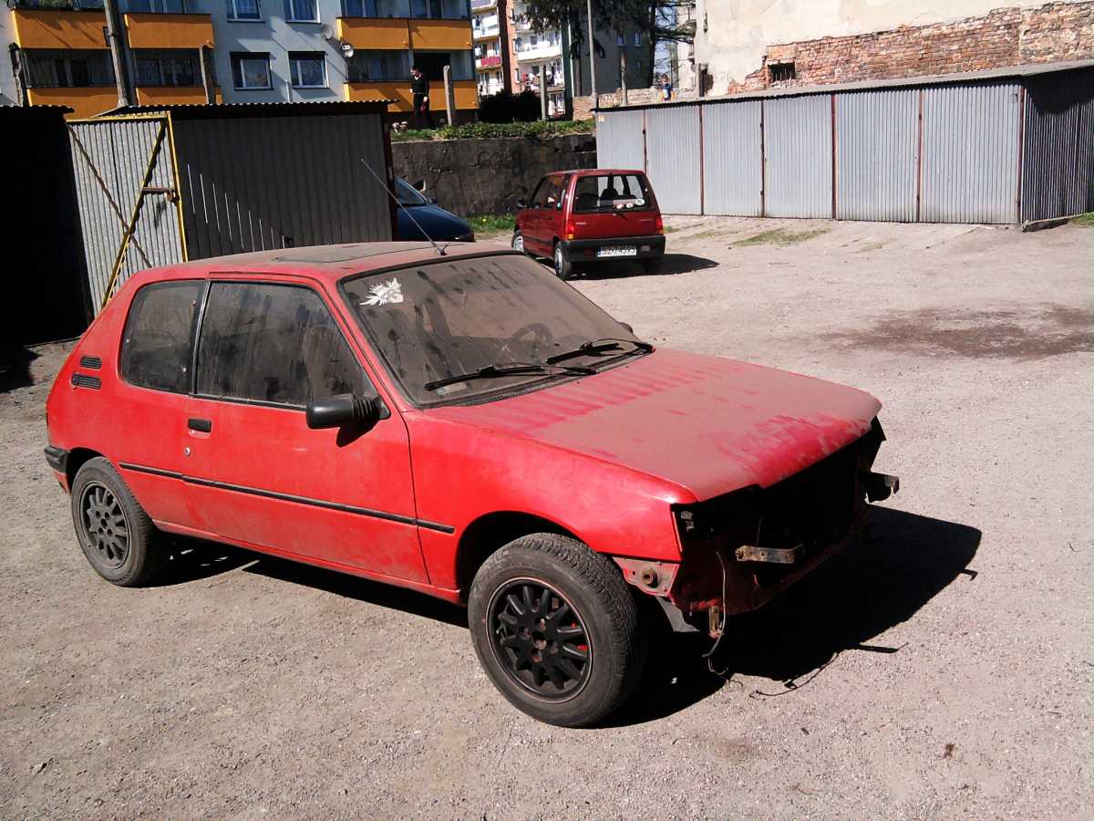

Dzisiaj poskładałem zawieszenie. Przyszły mi ostatnie rzeczy które zamawiałem czyli wahacze, uszczelniacz wałka rozrządu, napinacz. Poskładałem wszystko i po raz pierwszy od dwóch miesięcy Pug wyjechał z garażu, oczywiście dzięki sile moich mięśni a nie Koni Mechanicznych. No i jak widać Pug stoi bardzo wysoko. Mam nadzieję że przez brak bebechów a nie złe złożenie zawieszenia. Niestety łożyska mają luzy, które mam nadzieję znikną po założeniu półosi.

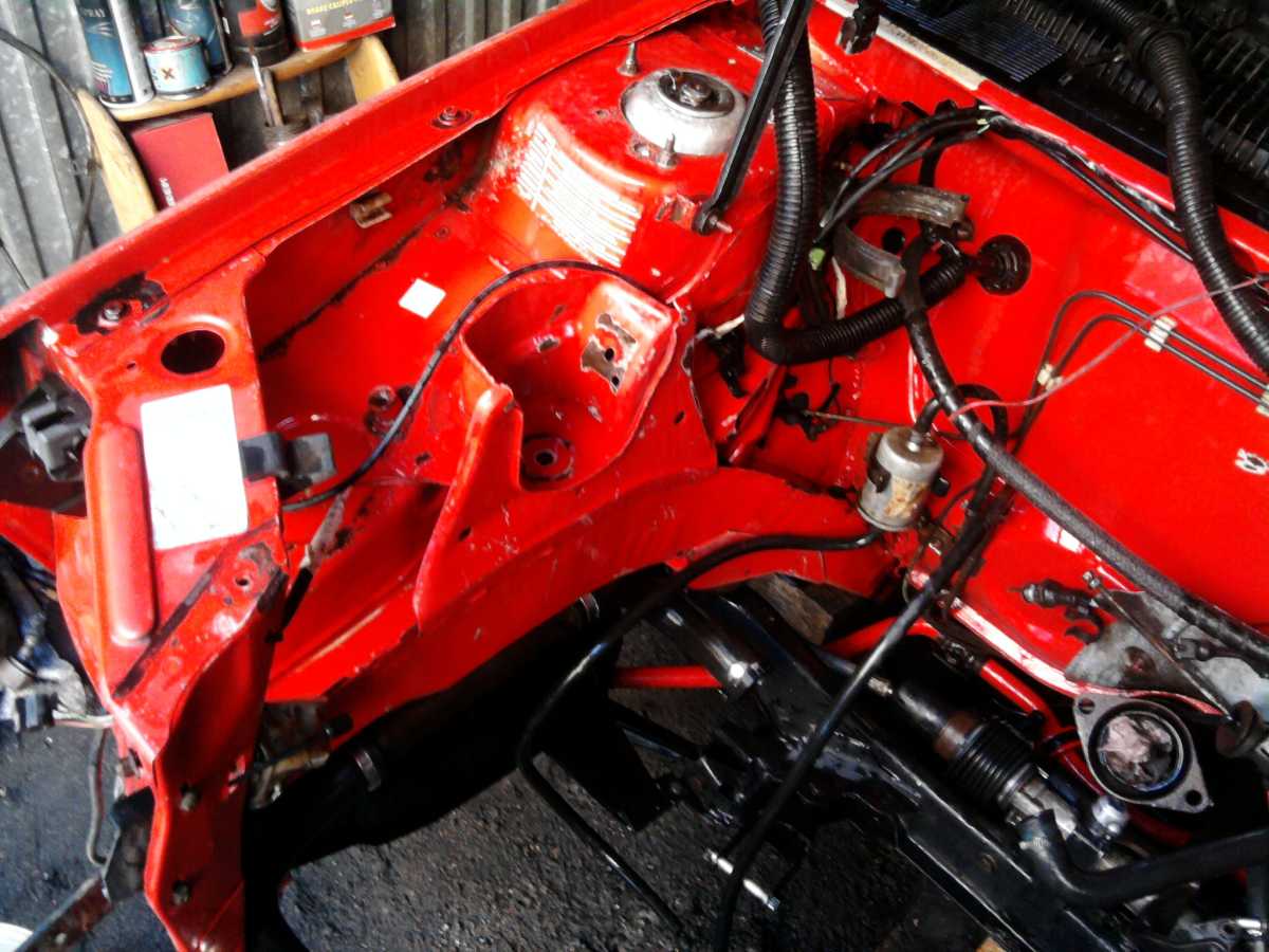

No i zdjęcia po umyciu komory,teraz jeszcze pozbędę się rdzawych plam i składamy :D

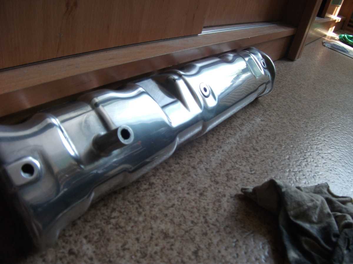

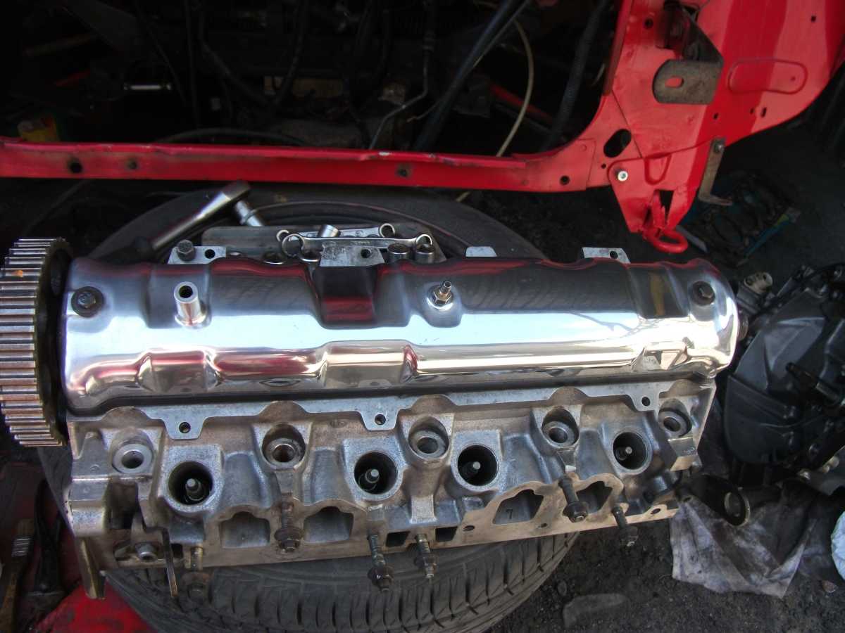

Perę zdjęć z ostatnich prac. Głowica poskładana pojechała do mechaników którzy ją sprawdzą i założą na blok. Koniec prac coraz bliżej. :)

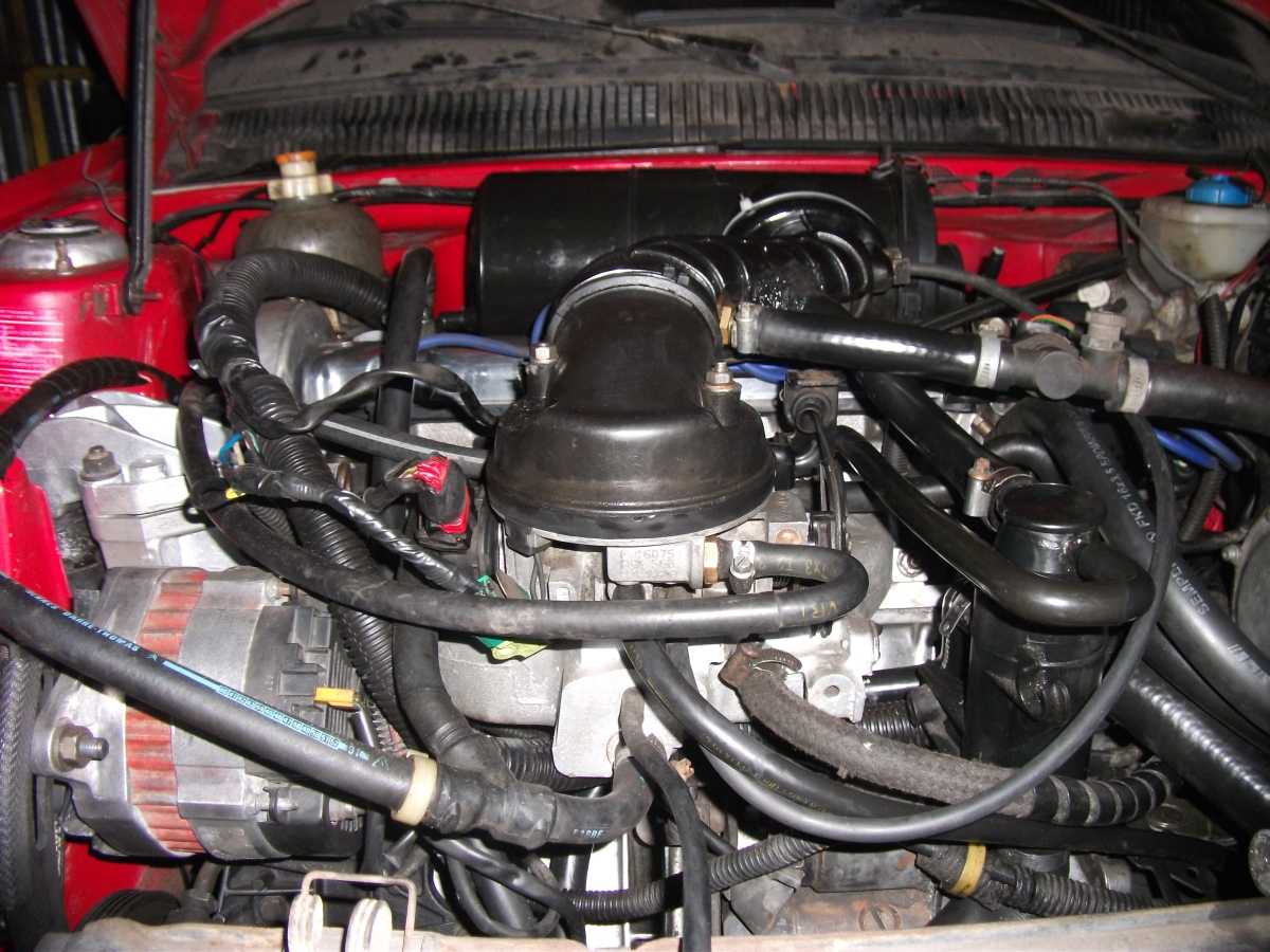

Po wielu nieudanych próbach odpalenia dzisiaj udało się uruchomić silnik i wyjechać z garażu. Przełomowa chwila w moim życiu...:) Jeszcze są małe problemy, które występowały na starym silniku tzn nieprzepalanie mieszanki. i siwy dym z wydechu. Dodatkowo wypluwa mi błąd 33 mimo że nie mam czujnika ciśnienia w rurze dolotowej...
Fotki po uruchomieniu :)
2mouse
Posty: 2043
Re: Odratowany Peugeot 205 XS 1.6
Post autor: 2mouse »
Bardzo miło, że udało ci się odpalić... :) To już bliżej niż dalej, chociaż, jak wiadomo, to neverending story jest :D Śliczna pokrywa zaworów, bardzo mi się podoba.... :mrgreen:
