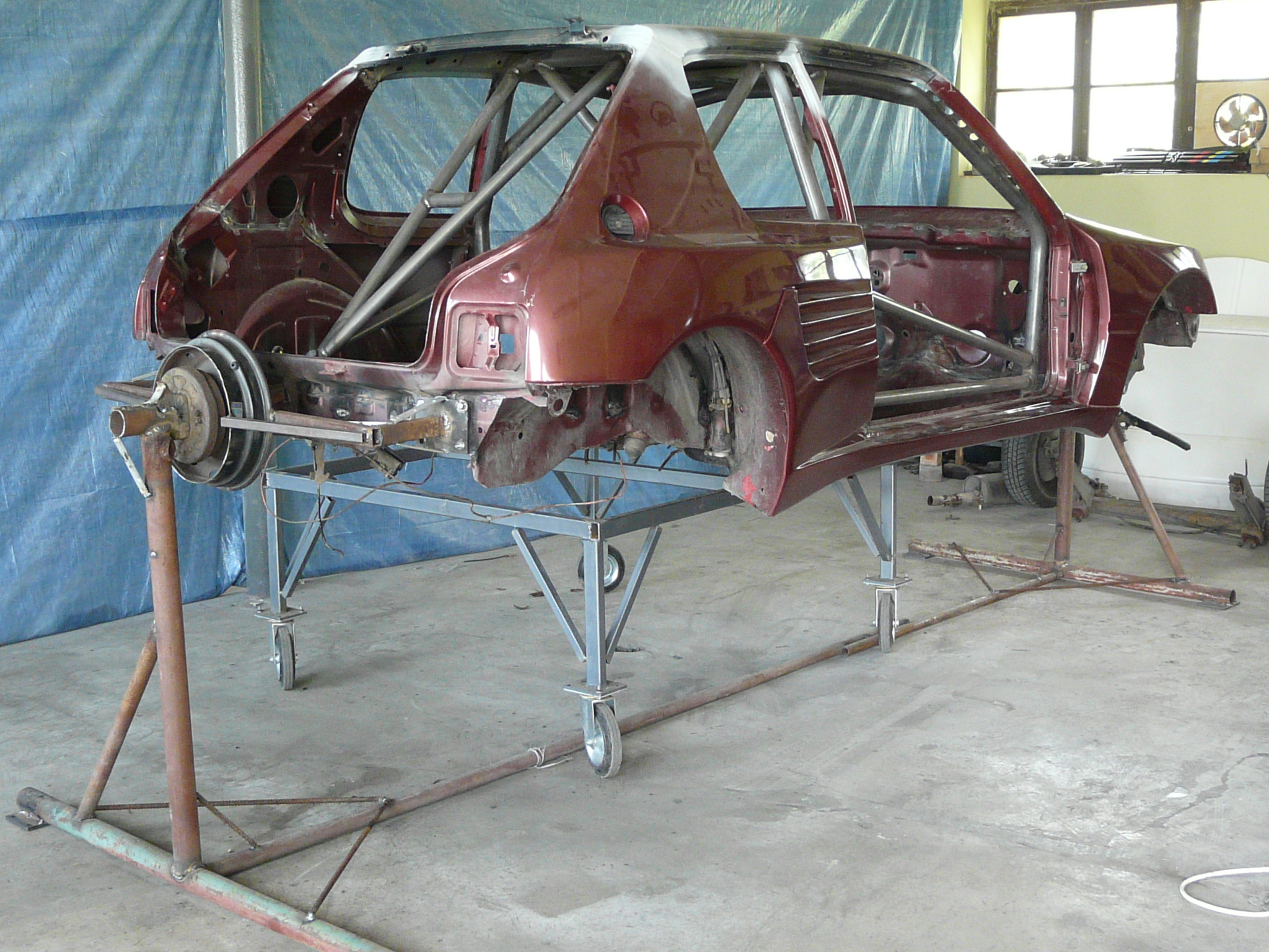

Buda już na obrotnicy.
CDN.

Temat idzie prężnie do przodu. Kilka najświeższych fotek:

a był taki ładny samochód, wystarczyło klapę momalować i jeździć :P
a tak na poważnie to ten poziom to w jakim celu sprawdzacie/ustawiacie?

stef pisze: a tak na poważnie to ten poziom to w jakim celu sprawdzacie/ustawiacie?
karoseria jest ustawiona w poziomie zeby poprawnie wykonac mocowania foteli, ktore po przykreceniu powinny byc w prawidłowej pozycji bez wiekszego kombinowania.

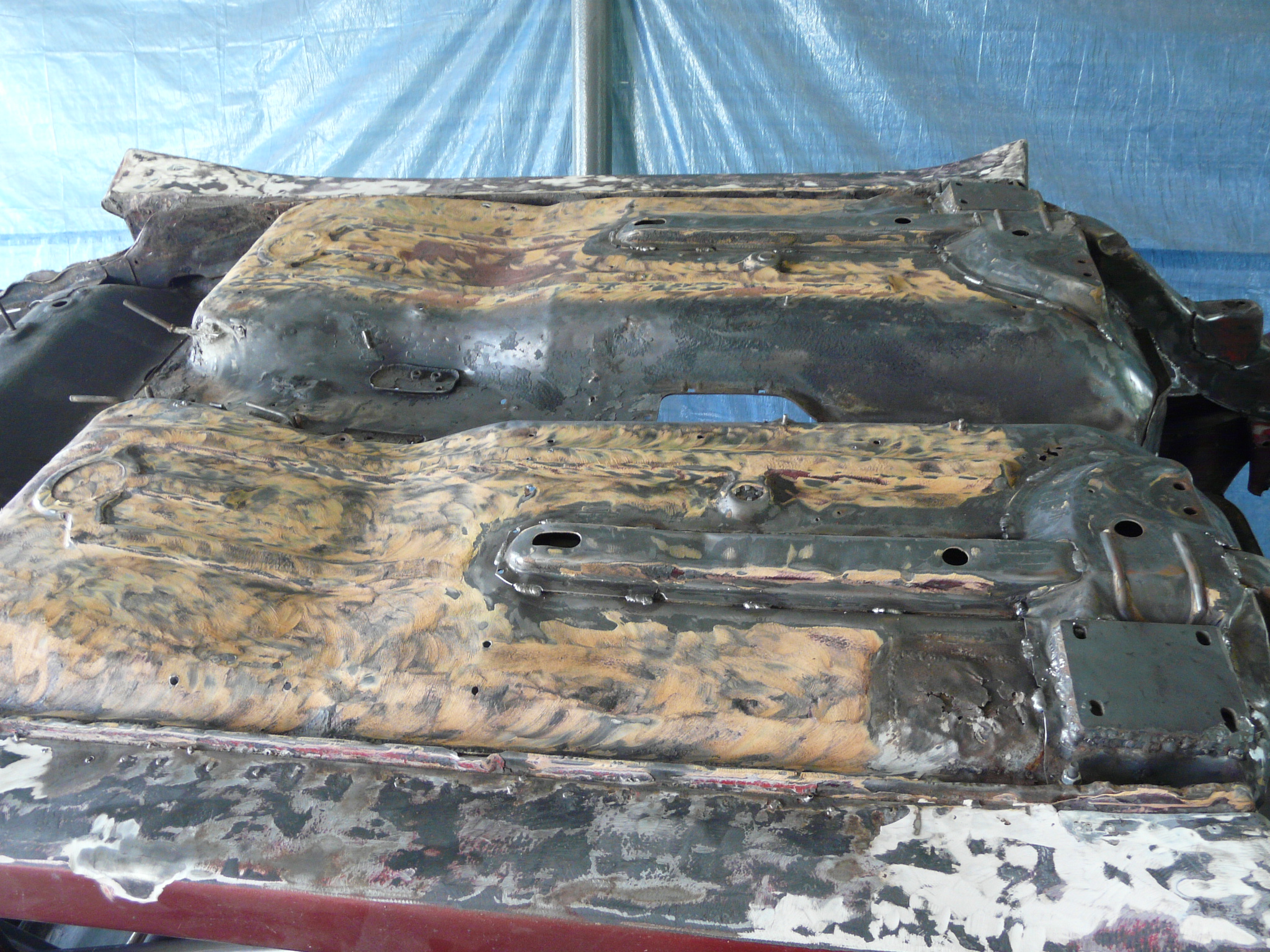

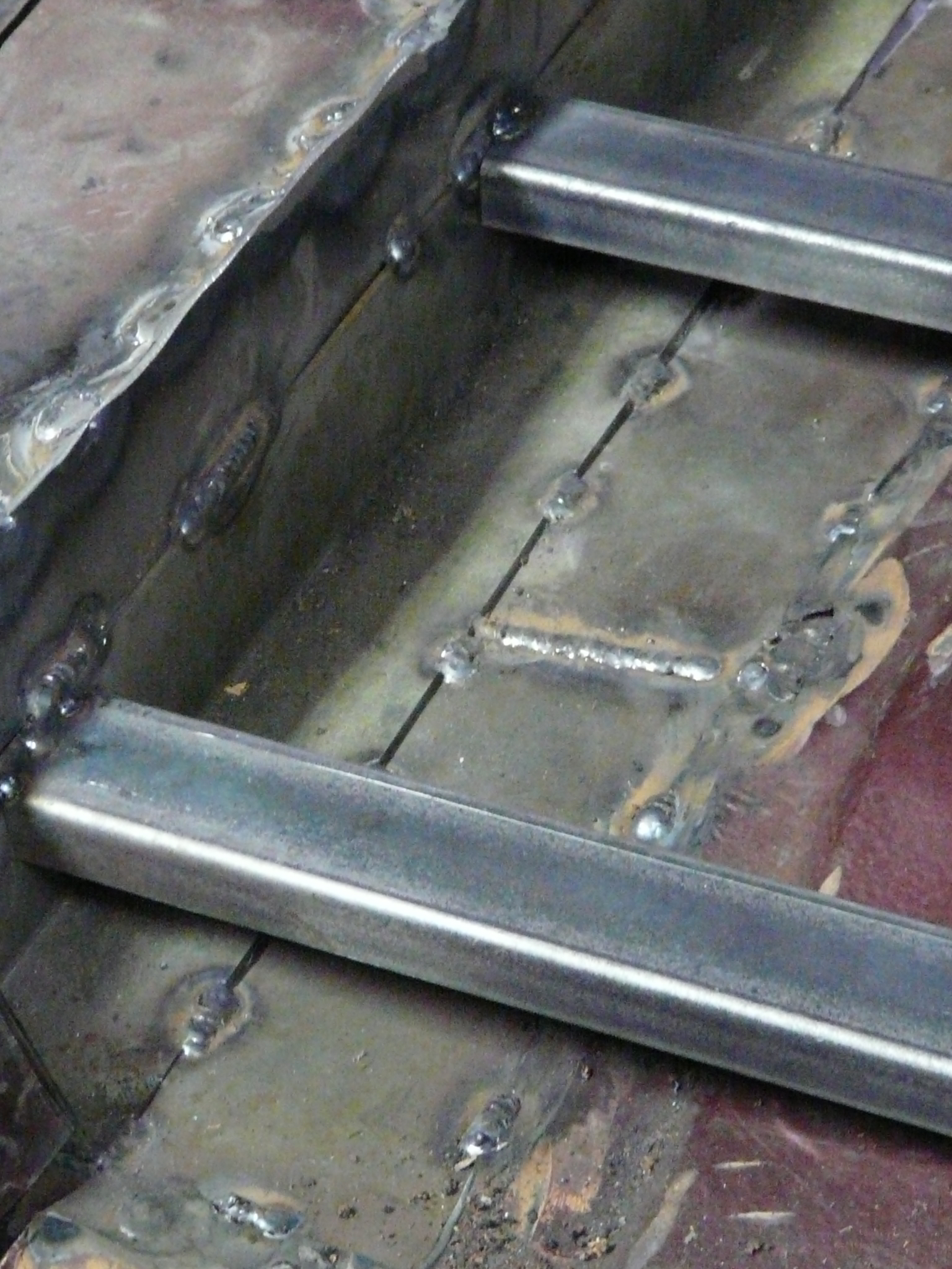

ze wzgledu na fakt,ze Leon jest na urlopie pozwalam sobie zamiescic kolejne fotki z budowy.urlop urlopem a robota nie spi.tym razem juz koncowy etap prac ciezkich typu ciecie i spawanie.miedzy innymi mocowania foteli i przebudowa tylnych nadkoli w taki sposob zeby 17'tki swobodnie mogły generować przeciazenia :D

No nieźle, mój nie był tak zmasakrowany podczas obspawania budy. Dużo przybędzie na wadze?
Zakonserwujcie to porzędnie bo ruda nie ma litości przy takiej ingerencji w ocynk ;)
Po co przerabiacie i podnosicie tunel środkowy - w planach 4x4!?

nic nie przybedzie, konserwacja ktora jest zdarta wazy prawie 20kg a drutu spawalniczego poszło moze 2,5 kg.
wszystkie miejsca spawania zabezpieczone epox'a.
tunel srodkowy jest przerobiony po to zeby fotel maksymalnie dac na dół.oprocz tego przerobione jest mocowanie kolumny kierowniczej.
podłoga polakierowana ,teraz efekty prac beda bardziej widoczne :D
