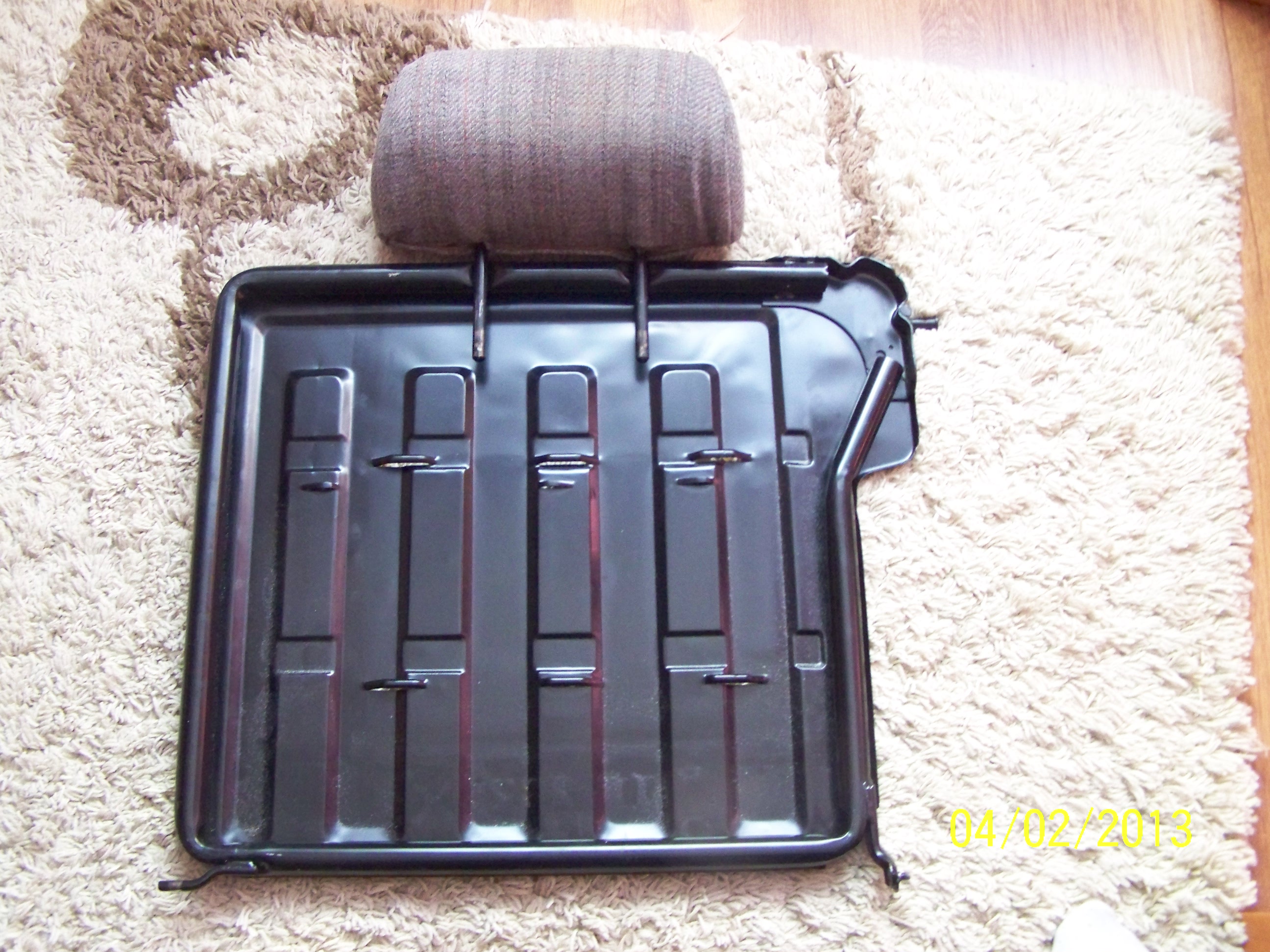

chyba żadna seryjna kanapa nie miała zagłówków ale można je założyć modyfikując konstrukcje przez wspawanie mocowań pod wspomniane wyżej
Re: Reanimacja 205 GR
Sprawdź, bo może ma mocowania
Na "grzbiecie" powinny być wyczuwalne dwa wystające ze stelaża mocowania.

A jak nie bede mial to musze blaszki wspawac , a duzo jest rozbierania znaczy czy bede musial gapke wyjac i czy sam to zloze cxy potrzebna jest reka tapicera
Nie blaszki, tylko rurki. Poradzisz sobie sam, bo nic nie trzeba pruć i szyć

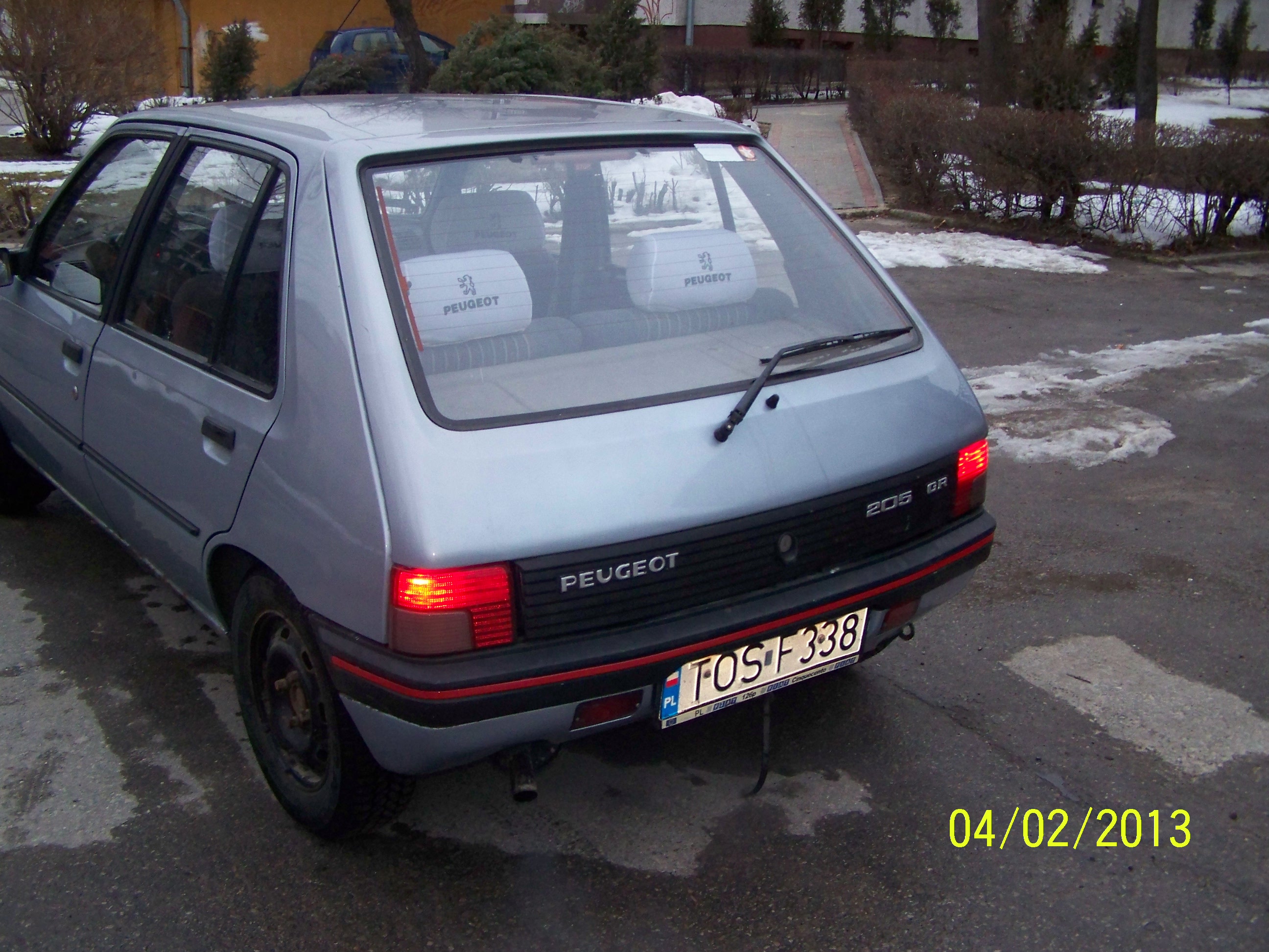

Dzisiaj założyłem zagłówki na tylna kanapę efekt super
zrobiłem jak koledzy podpowiedzieli pospawałem metalowe rurki i jest gitara

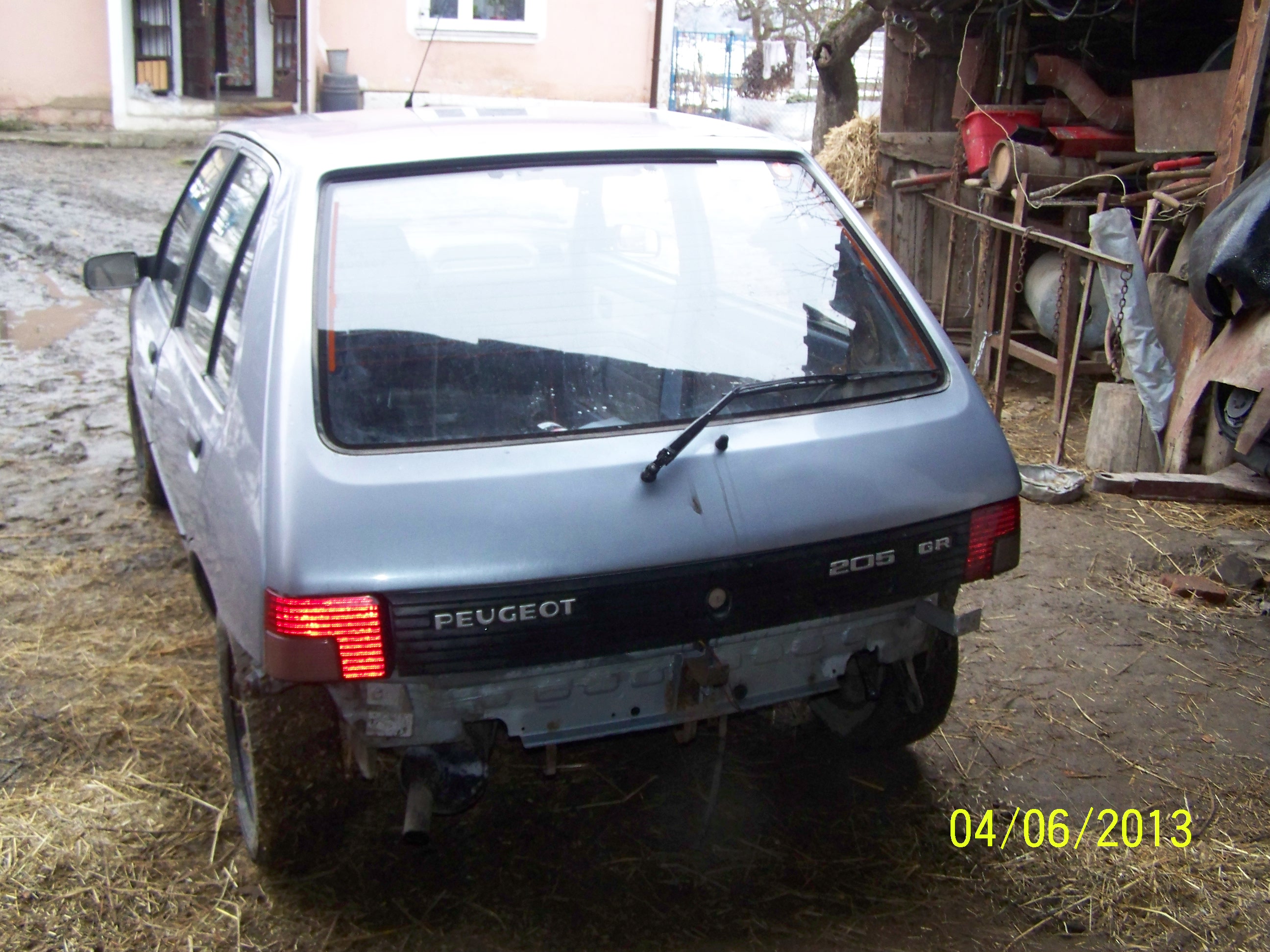

Złożyłem też zderzak z tyłu, w wolnej chwili auto z przodu idzie w dół
jeszcze ostanie szlify i wędruje do blacharza autko

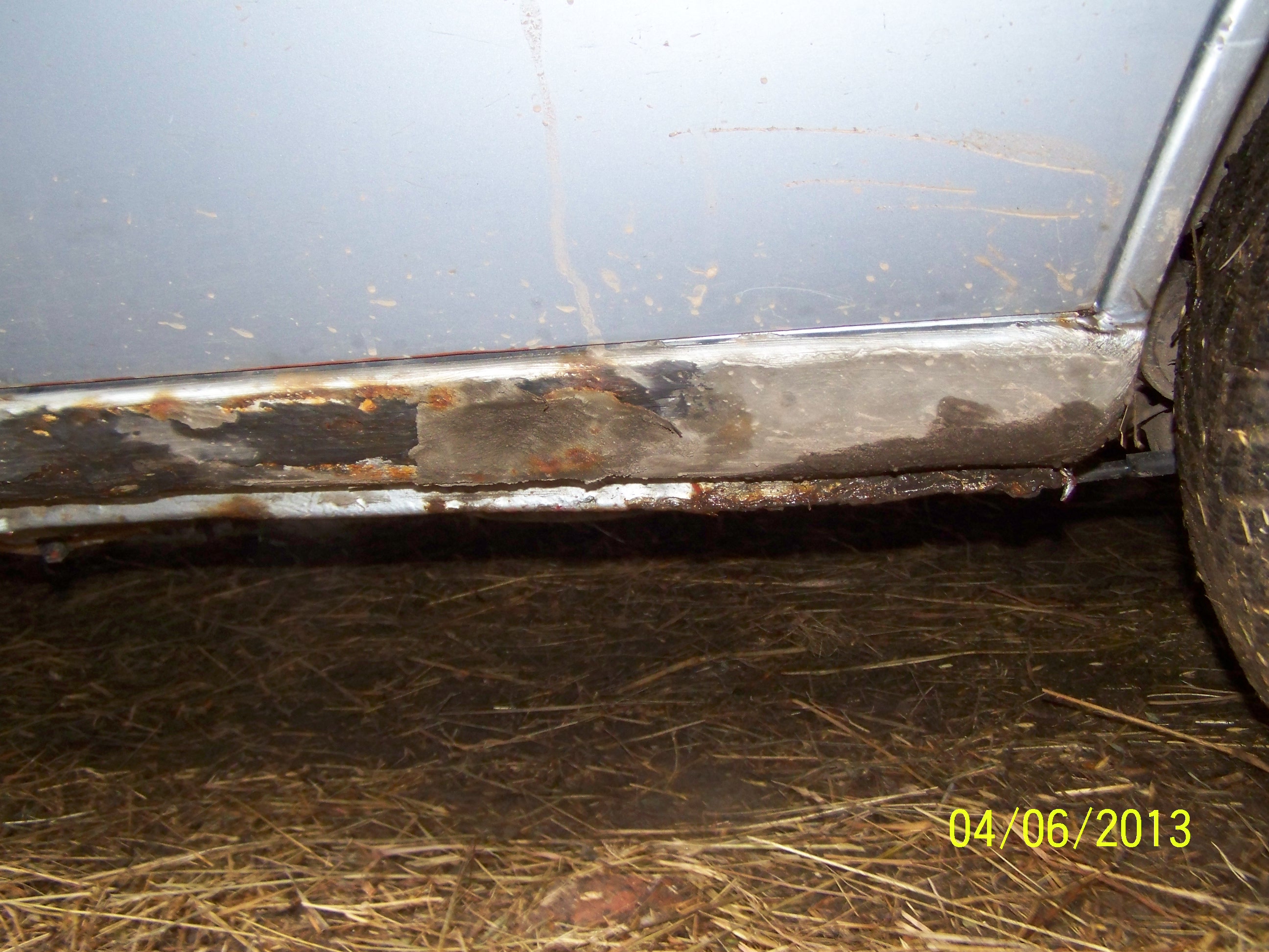

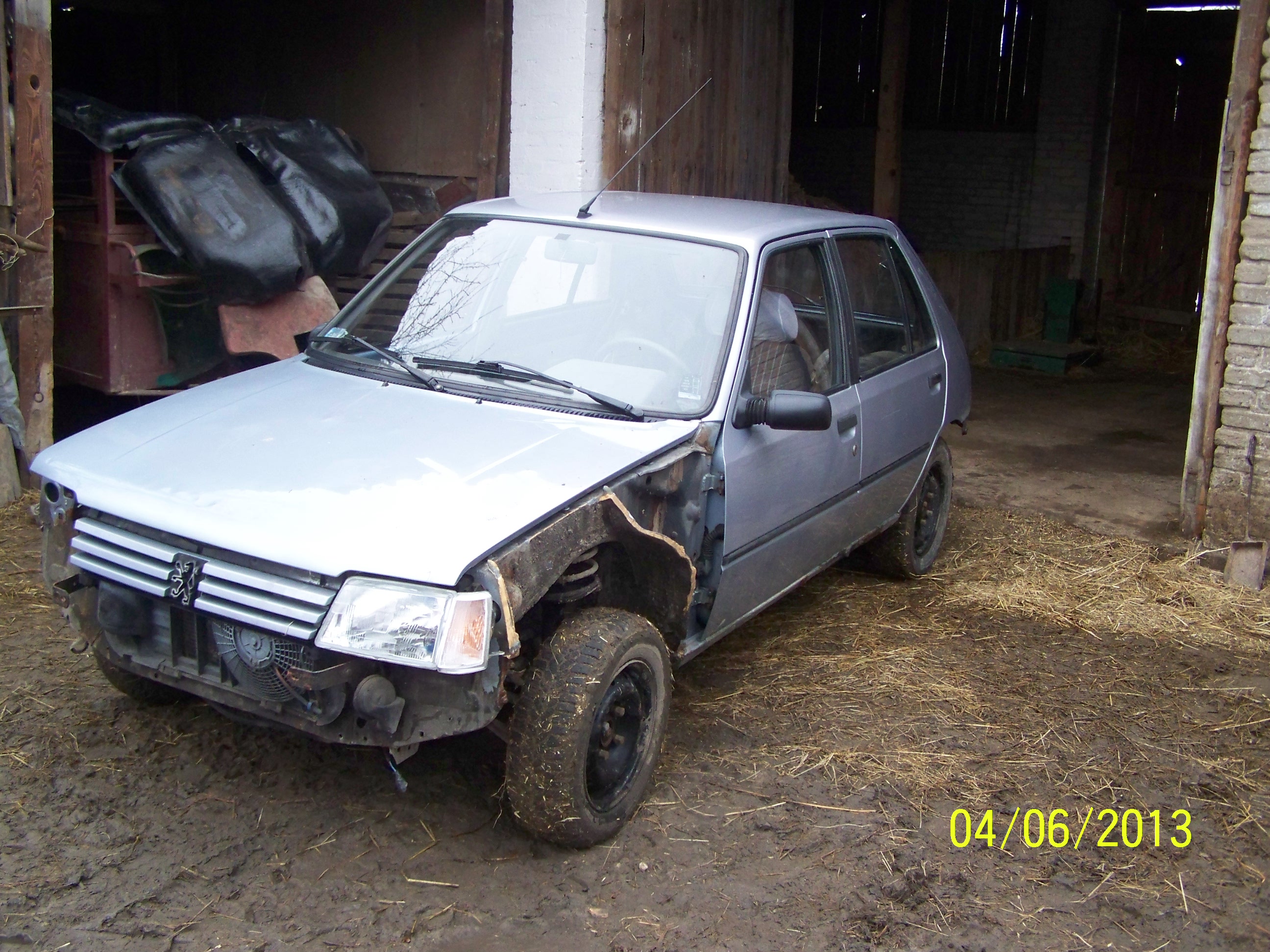

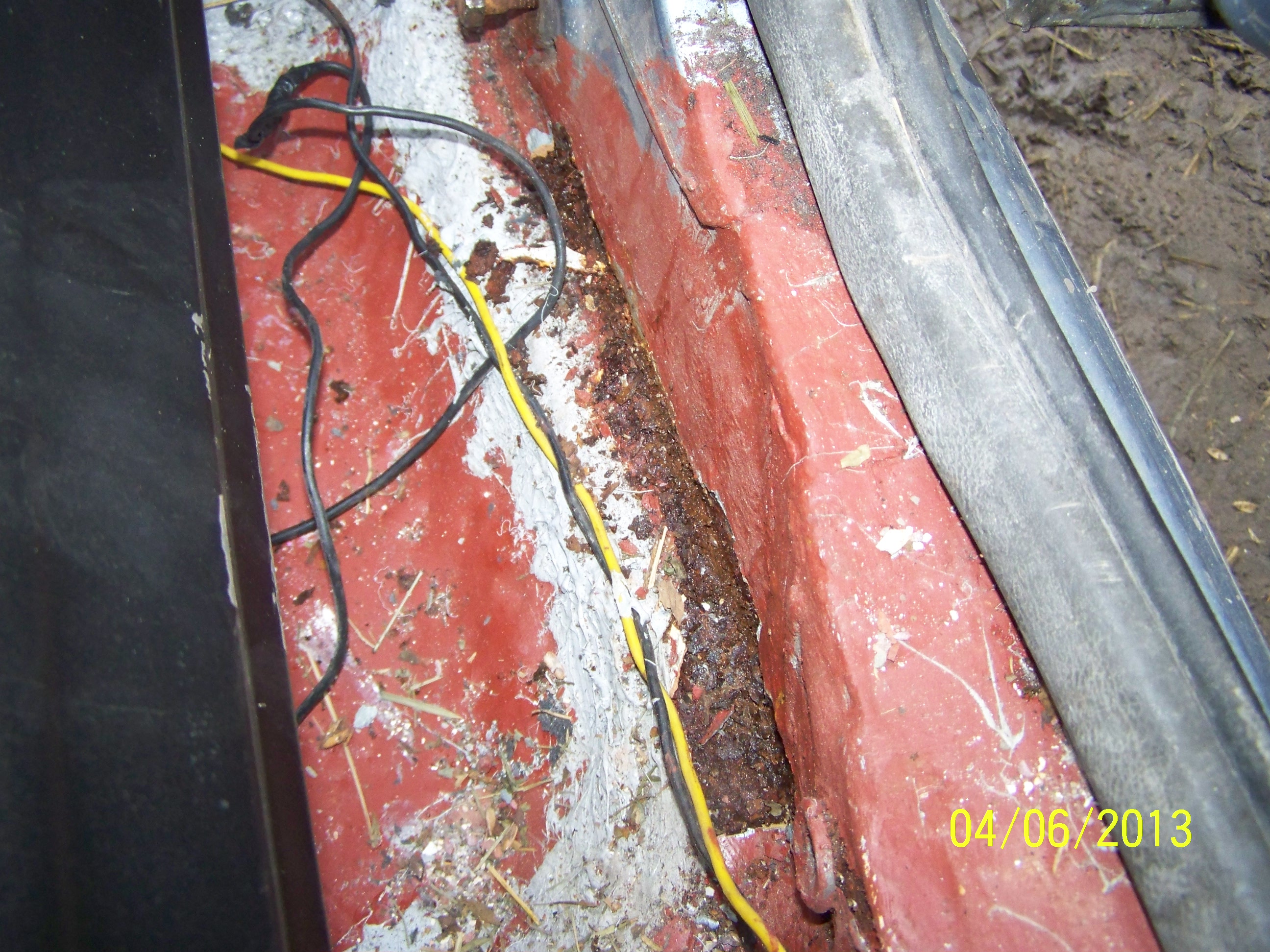

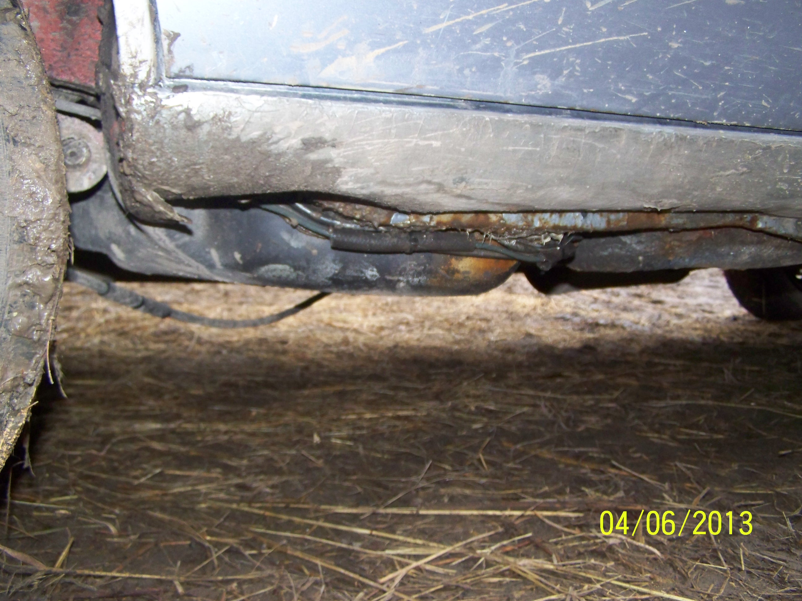

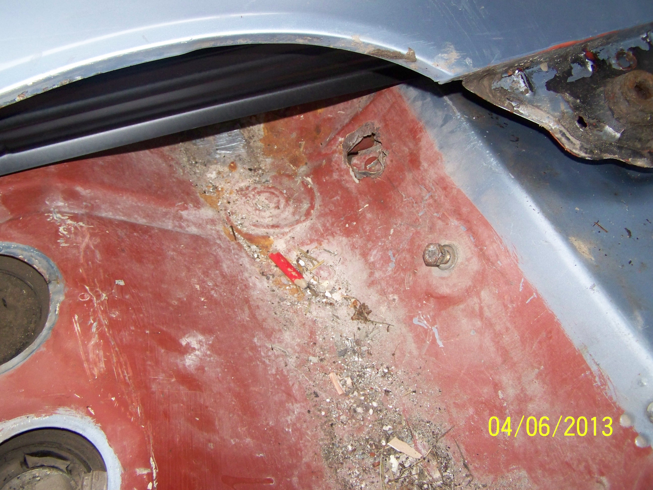

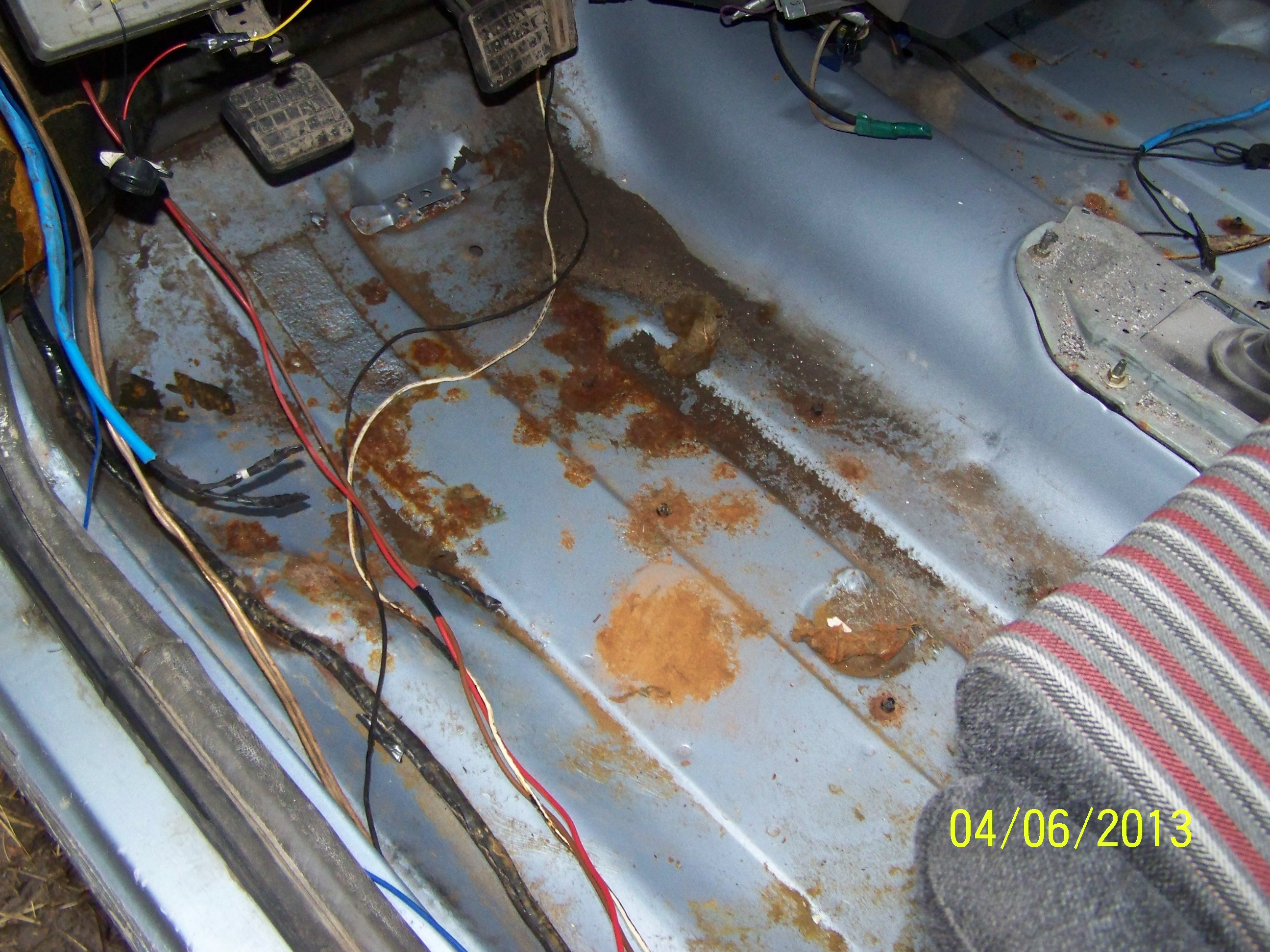

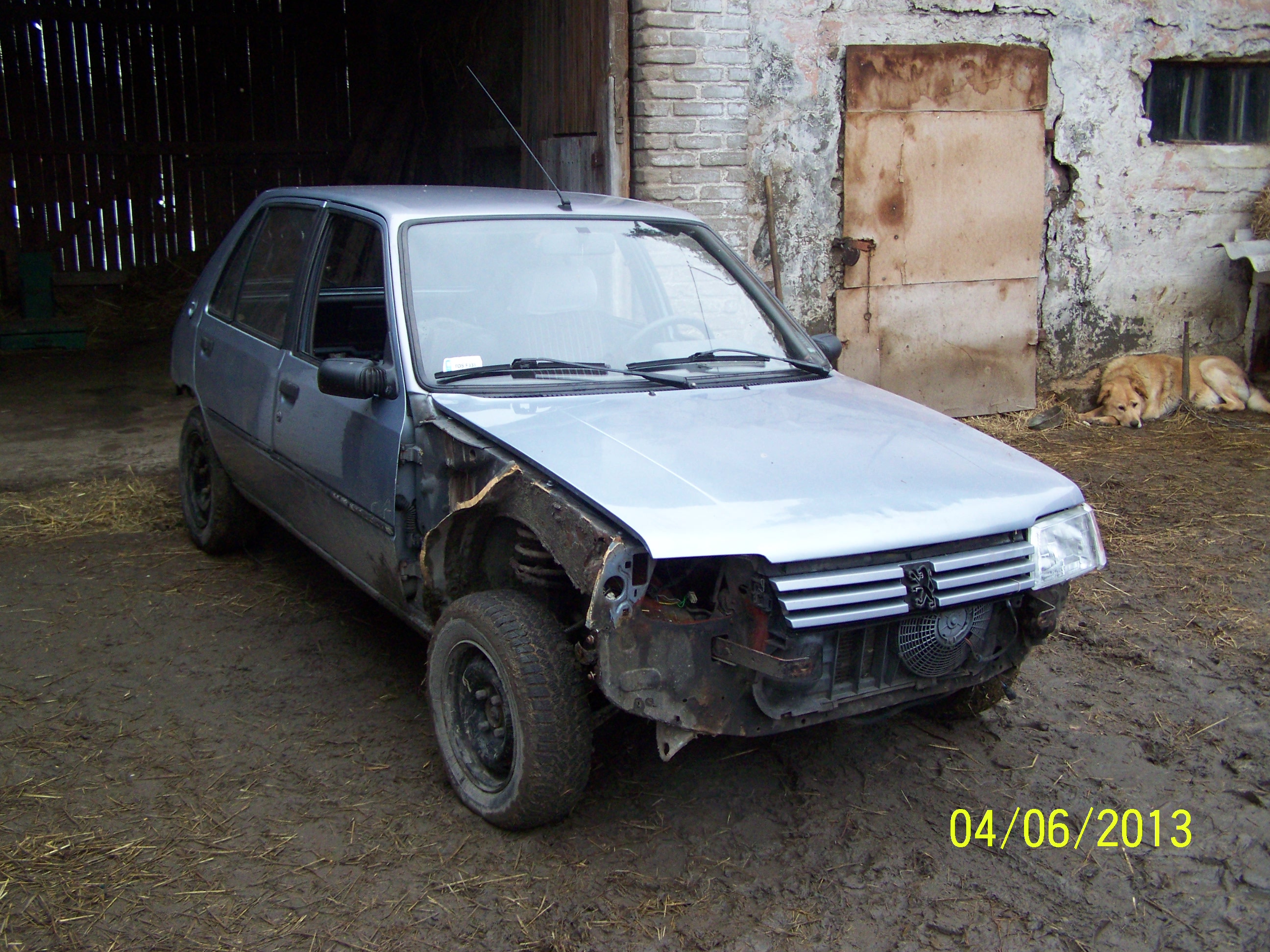

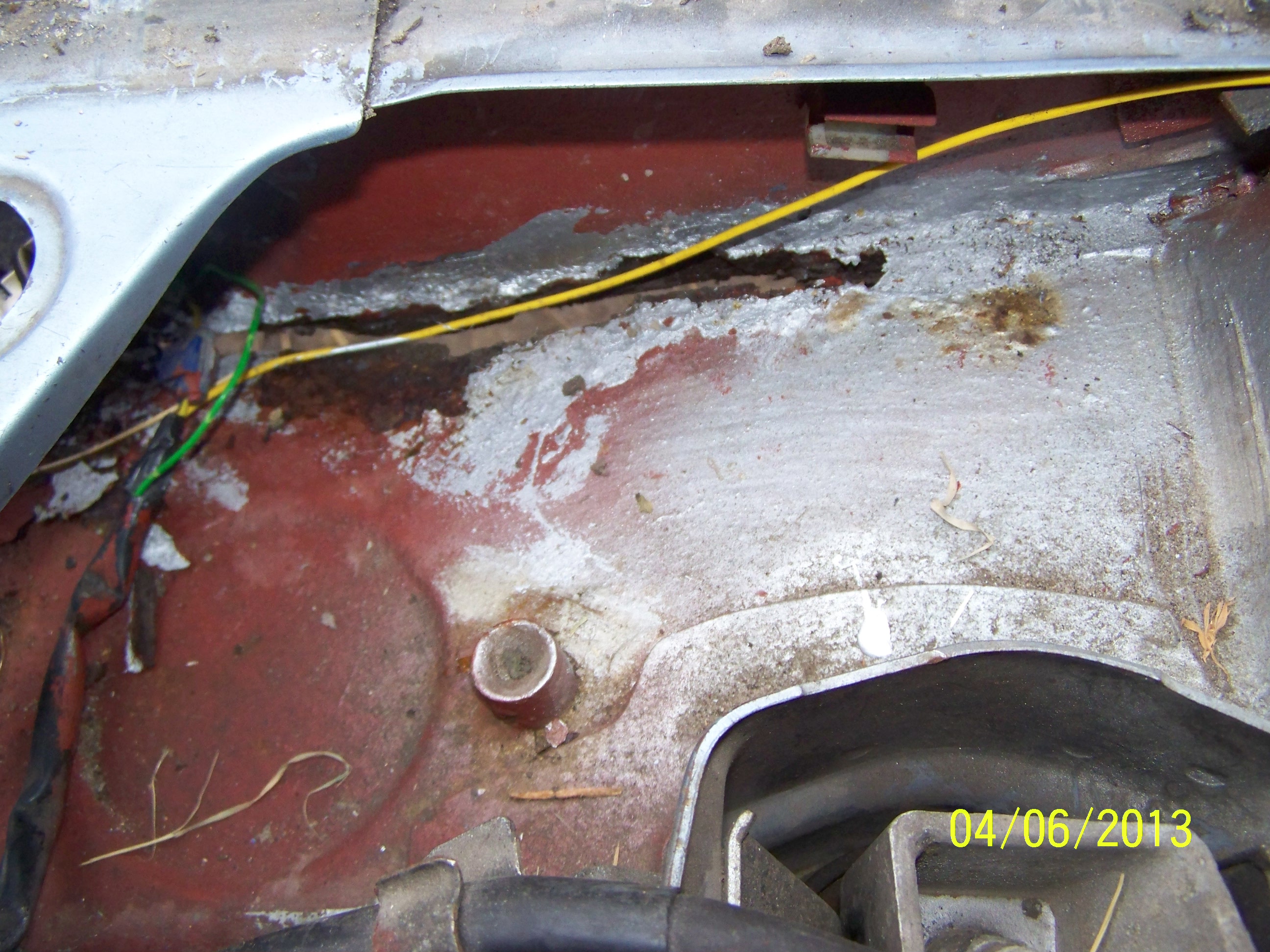

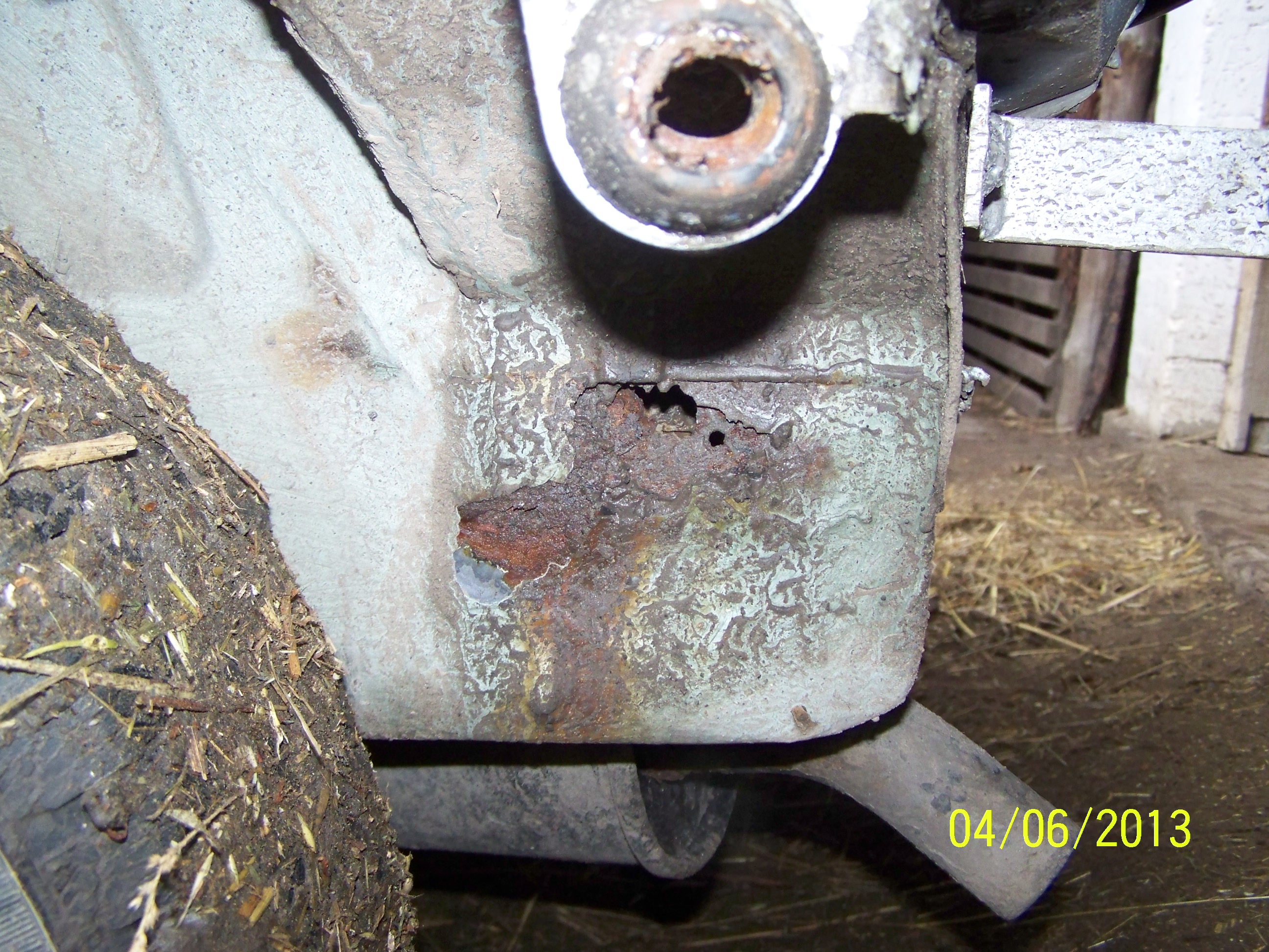

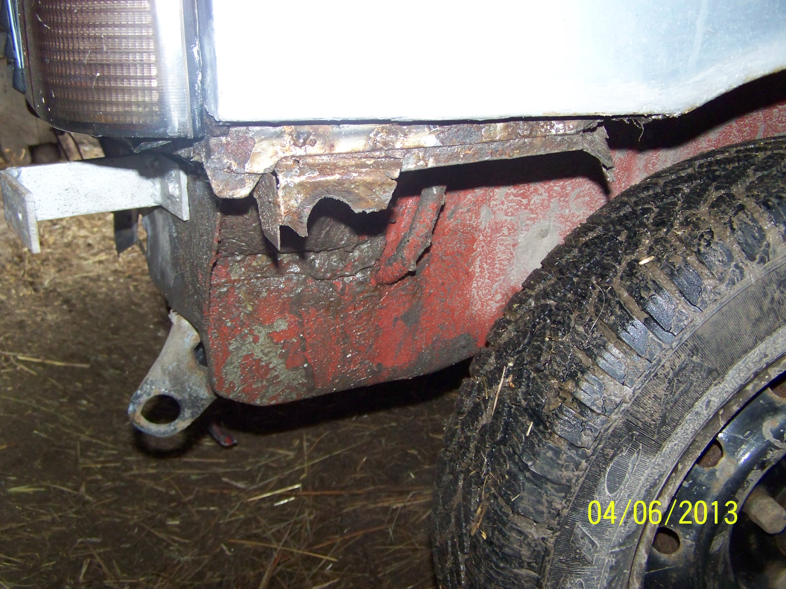

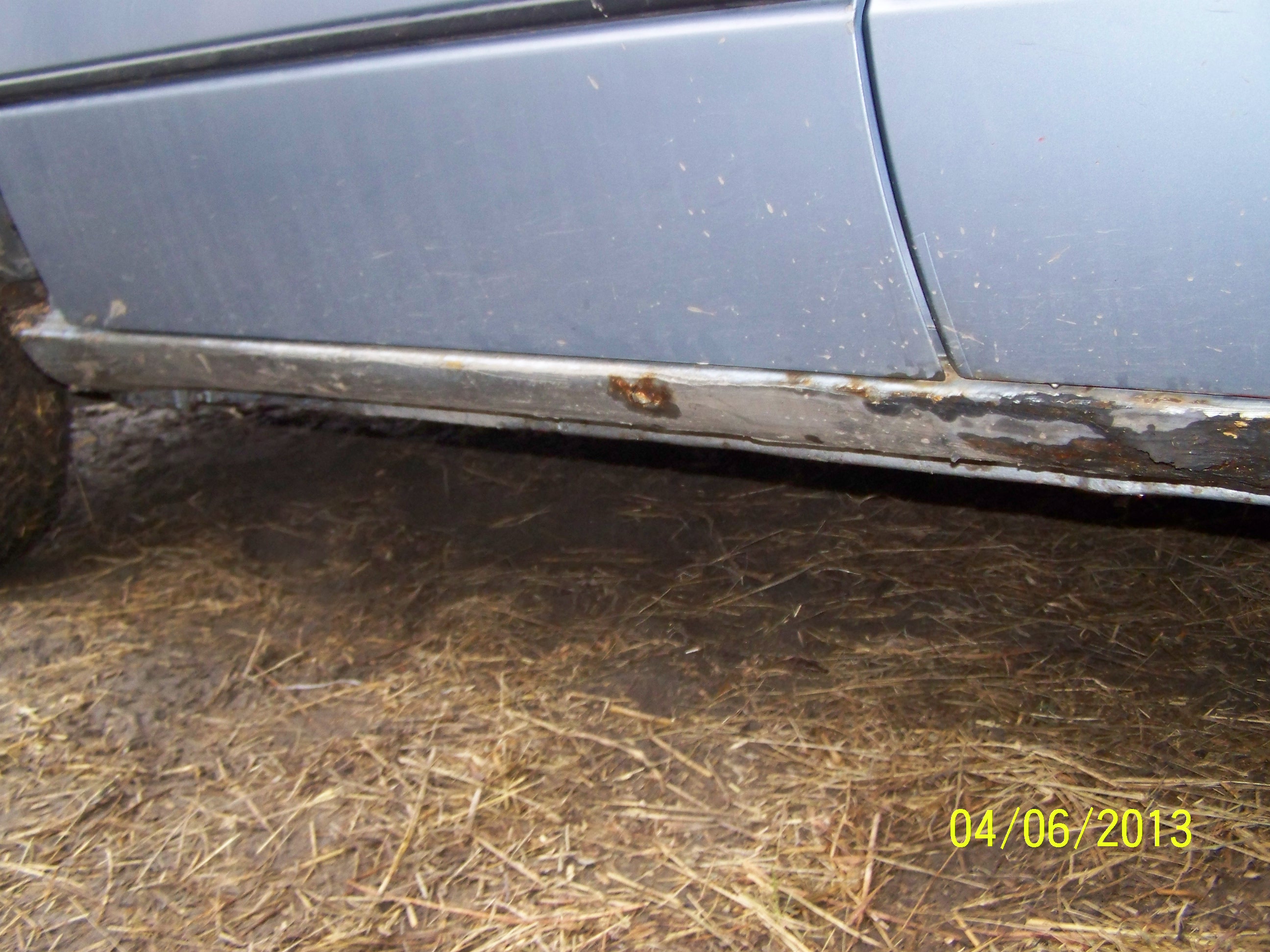

autko już rozebrane, wnętrze wyjęte całe tylko deska rozdzielcza został i ujawniło szkody wyrządzone od 1992 roku
, zewnątrz też nie było rewelacji ale wszystko naprawi się
, po odebraniu robię wszystko epoksydem i daje tyle baranka na podłogę z zewnątrz auta i wewnątrz będę lał tyle że będzie spływało
, i po odebraniu od blacharza podnoszę go na belce i przód obniżam, fotki jak rozebrałem auto i skala zniszczeń
Zamiast baranka zainwestuj w coś lepszego. Np. noxudol 900
